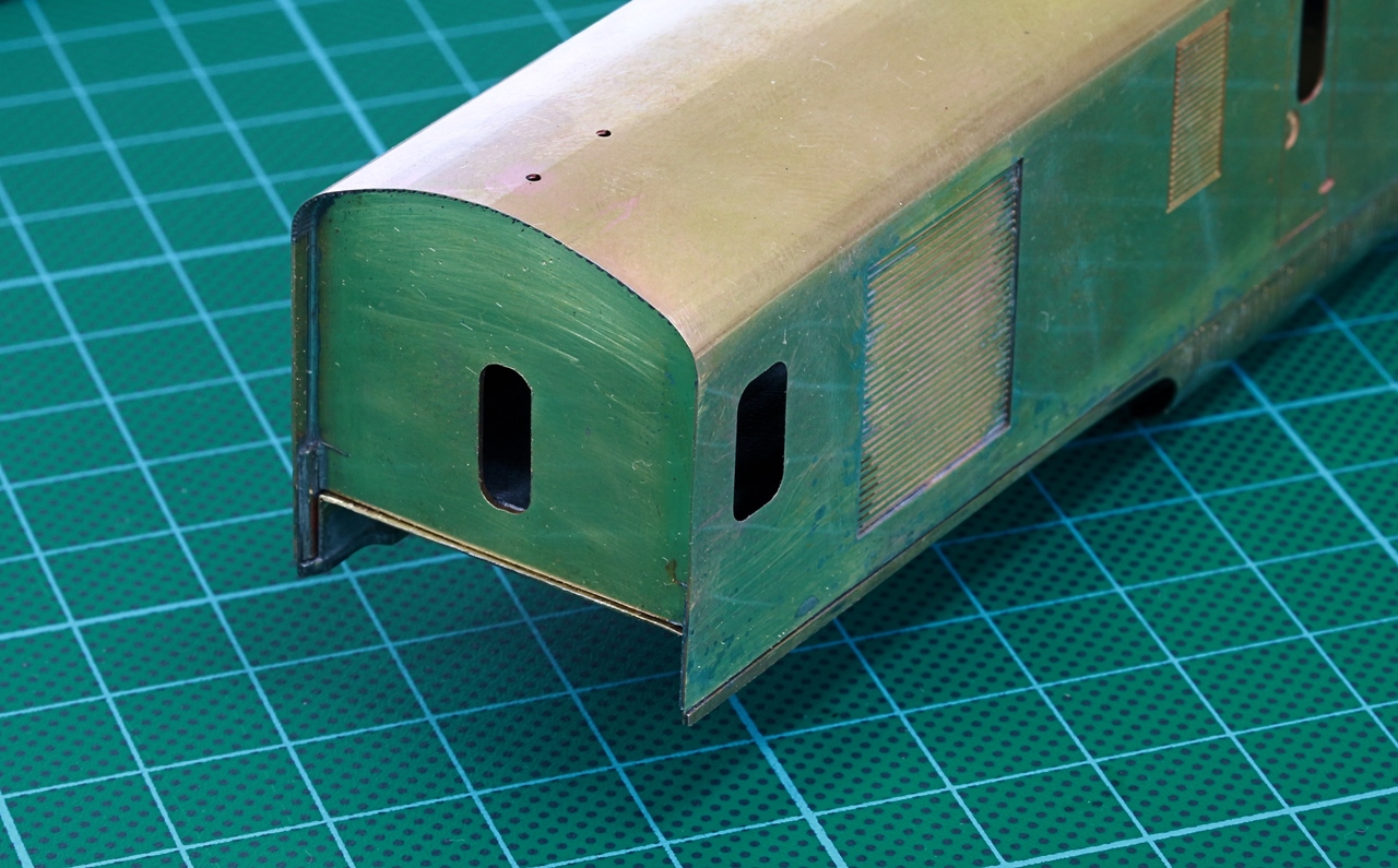

En weer een beetje verder ;)
... de kopwanden er in. Voor de trouwe volgers, dit zijn de kopwanden die Erwin met de hand heeft gemaakt omdat de plaatdikte 0.3mm was ipv 0.4mm.
En ja, ik weet dat de deur aan de gang-kant moet zitten, komt in de kit ook goed ;)
... nu ook aan de andere zijde de rolluiken er in geprakt :D Ging makkelijker dit keer. Ik heb echter alle rolluiken nog een keer met de bout en extra tin nagelopen omdat de soldeerverf alleen toch niet die sterkte heeft zoals ik graag wil :)
Komende dagen druk met andere zaken, volgende week gaan we weer verder ;) Als het een beetje meezit, dan ook met de nieuwe koppelingen...
Grtzz,
Karst

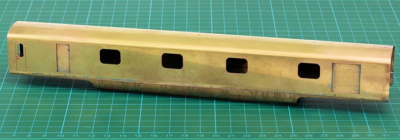

« Reactie #473 Gepost op: 31 August 2016, 21:32:11 »
Rob,
Voor de kit zul je geen bijzondere gereedschappen nodig hebben. Met de gereedschappen, die een 'gemiddelde' modelbouwer heeft, is het model straks te bouwen.
Onderstaand een foto van het motorrijtuig van een andere dieselvijf (de kwaliteit van de foto is helaas niet geweldig).
Erwin
