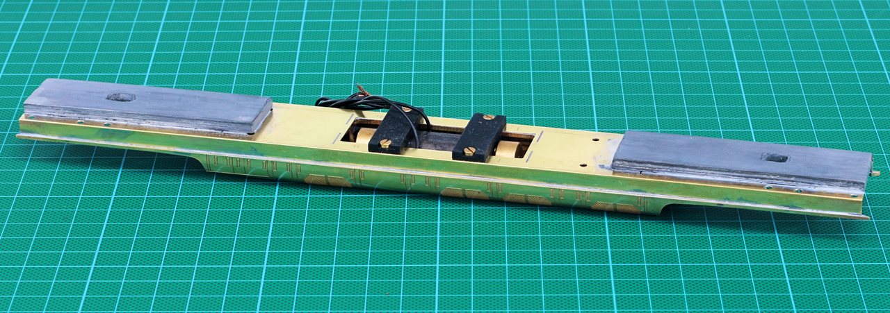

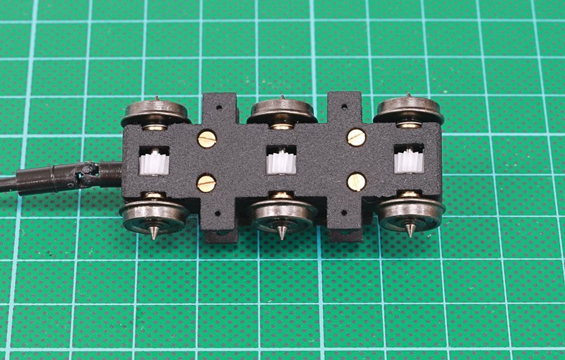

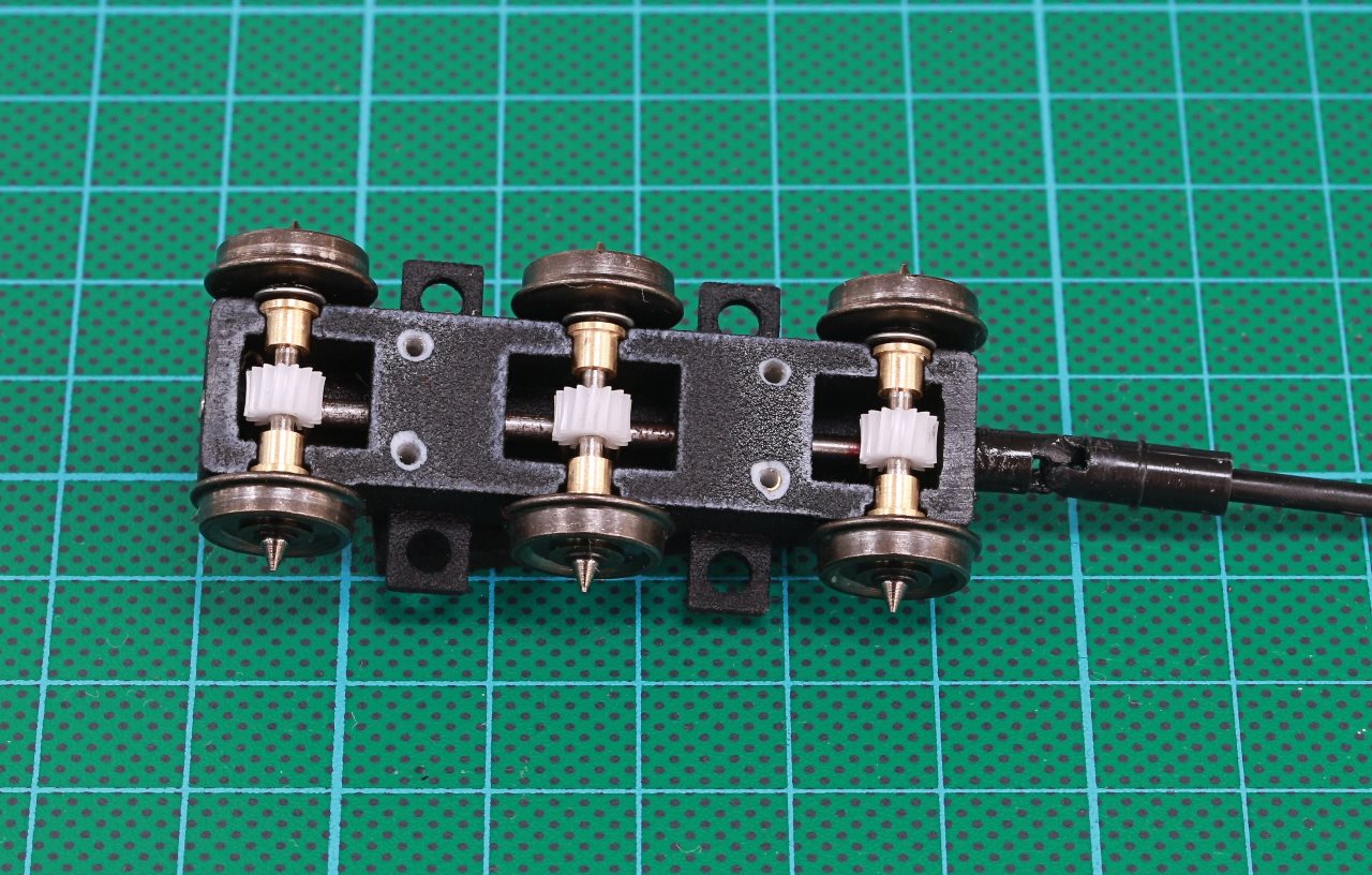

Maar terecht dat je het vraagt, het plan was om in mei weer de draad op te pakken. Helaas kwam daar wat tussen... een beklemde zenuw in m'n linker elleboog maakte dat ik 3 vingers van mijn linker hand tot ongeveer 3 weken geleden niet kon gebruiken. Langzaam gaat het beter, dus vandaag maar eens aan de slag gegaan... het had al zo lang gekriebeld, maar ging gewoonweg niet :'(

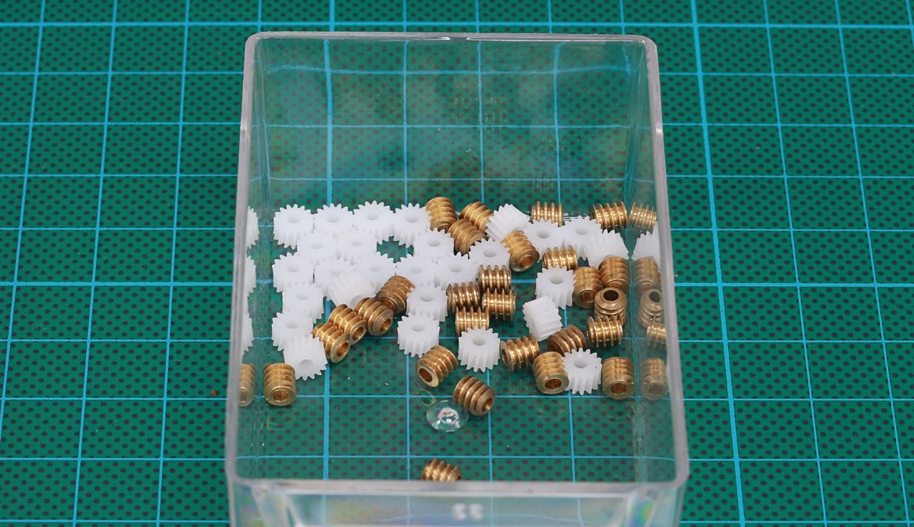

Goed... dit is ondertussen ook binnengekomen:
... de officiele "Sneky" (wormen) en wormwielen :D 8)
... dus daar maar eens mee begonnen, en ze passen voortreffelijk moet ik zeggen ! (y) en... hebben zelfs een beetje een ronding in de tanden, zodat die mooier op de wormen lopen  8)
... dekseltje er weer op en maar eens laten draaien ;)
Maar eerst dit:

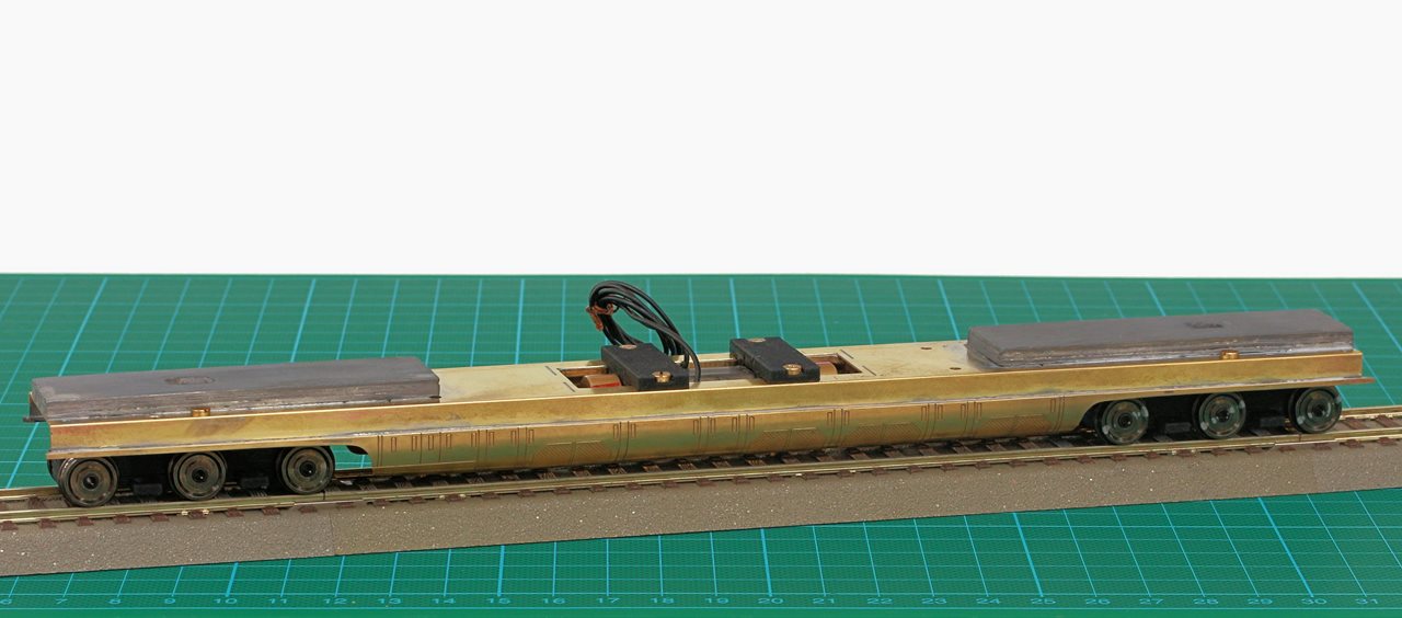

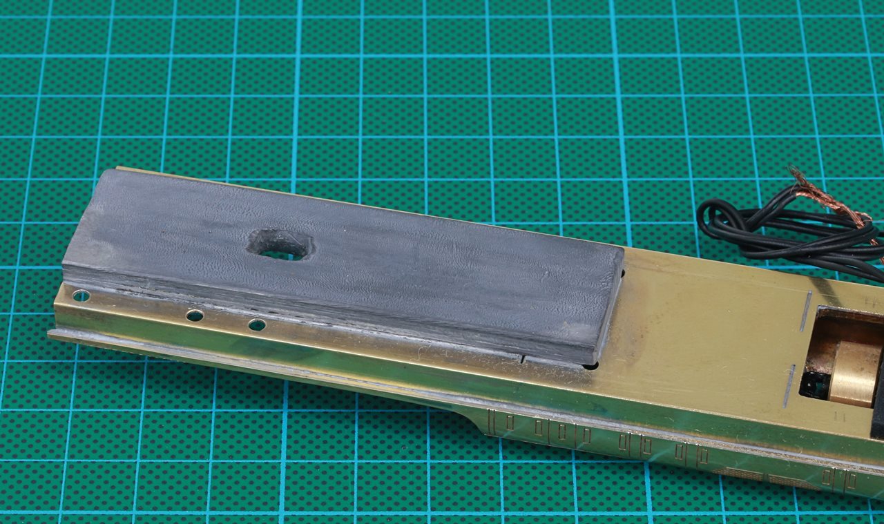

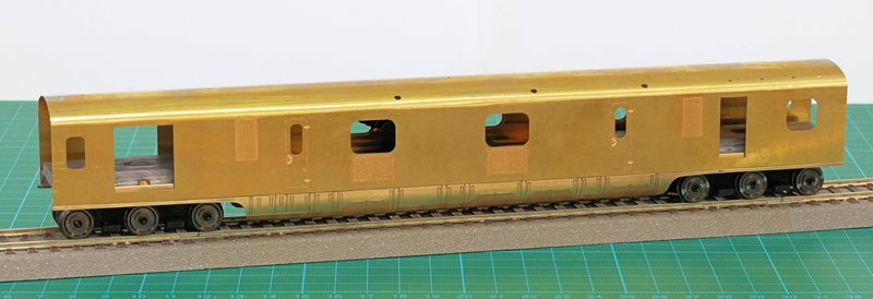

... twee blokjes lood van zo'n kleine 90 gram gemaakt en boven de draaistellen op de bodem gesoldeerd...
... aan beide zijden dus ;)
... en de draaistellen weer onder de bak-bodem.
<a href="https://www.youtube.com/v/3yf7w4mdAeA" target="_blank" class="new_win">https://www.youtube.com/v/3yf7w4mdAeA</a>
https://youtu.be/3yf7w4mdAeA
... nu kunnen we proefdraaien :) En kijk eens hoe mooi stil de bodem op het draaistel ligt :P  8)
... gewoon even voor het "gezicht", om weer het goede gevoel te krijgen ;)

Hoi
Allereerst beterschap.
Draaistelletje ziet er echt super uit (y), maar is het niet "te strak"?
Oftewel; hebben de assen wel genoeg zijdelingse speling om ook een (pakweg) R=360 ;D te kunnen nemen?
Grondspeling zal wel in orde zijn, aangezien je ook een wisselstroom versie maakt: Slanke K-Wissels hebben belachelijk hoge puntkontakten. :(
Bart
