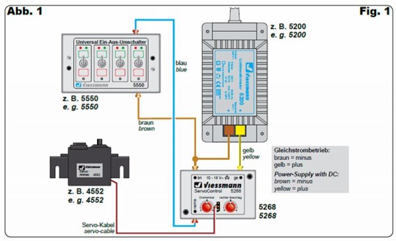

Ik lees dat Eric gewoon op een aan/uit-knopje wil drukken en daarmee een servo heen en weer wil laten gaan.
En dat kan met de 5268, zie het aansluitschema uit de handleiding:
Bron: Handleiding Viessmann 5268 ServoControl

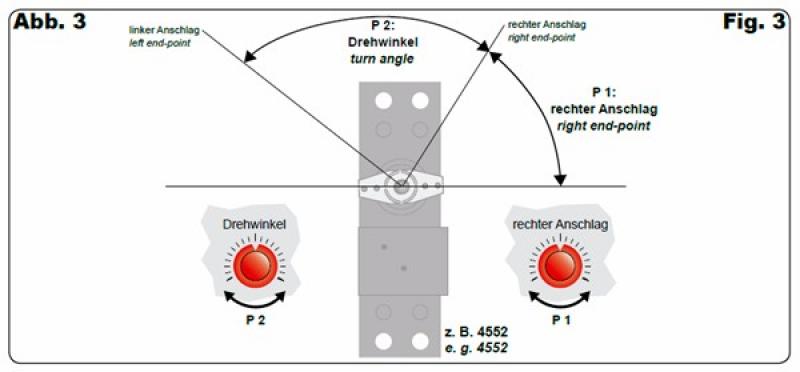

Instellen van de servo kan ook, P1 en P2 zijn helemaal instelbaar:
