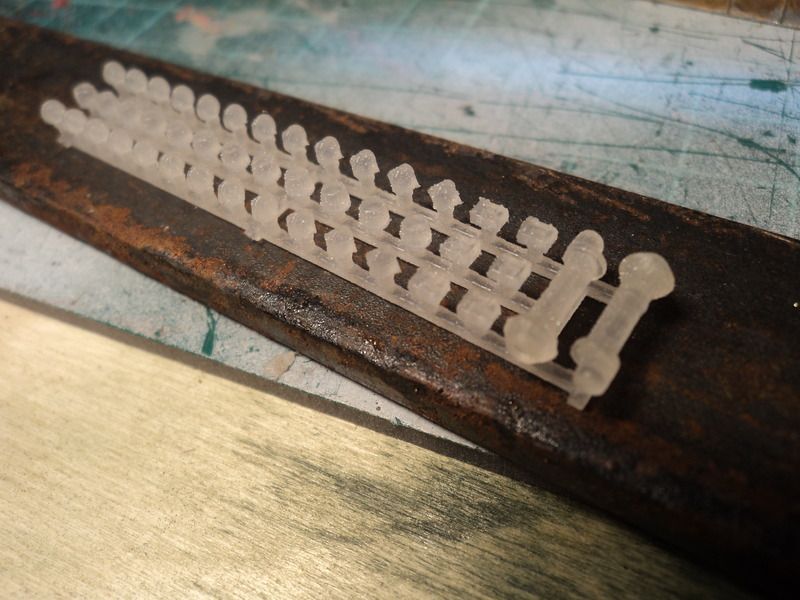

Ik lijm daar later de geprinte kastjes op.
Extra bestelde geprinte onderdelen met allerlei dakfrutsels, kopdoosjes en pleepijpen.

Die heeft Jan ook.

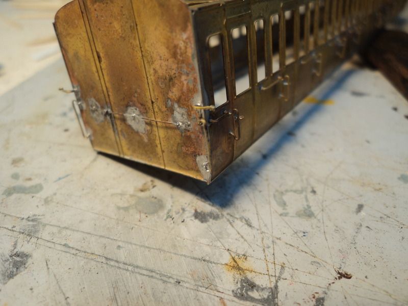

Nou hier dan de fotoos van de kopwanden.
Hier zie je bij de ene meer soldeer dan de andere omdat ik die met de bout en wat soldeer nog ben nagelopen want ik vond het niet strak genoeg aansluiten.
De handgrepen en sluitseinijzers zitten erop en zijn 90gr. omgezet, alleen de trap en lange handrails zitten er nog niet op, de handrails komen nog maar de trap pas na het spuiten.

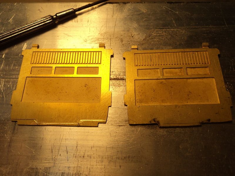

Dan kunnen de tussenwanden erin.
De kopwanden zonder de deurtjes komen boven de strip met de moertjes en hier moeten twee hapjes uitgehaald worden. Ik moest ze ook nog iets inkorten om lekker te passen.
Hier de rechter wand de op maat gevijlde en de linker afgekrast om nog af te vijlen.
De kopwanden heb ik ook aan de onderkant aan de strip met de moertjes vastgezet, hoeft niet. Soldeerverbindingen zijn trouwens op de fotoos niet altijd al schoongemaakt.
Hier zitten alle wandjes er in en zijn aan de dakzijde met de lipjes vastgeklemd en gesoldeerd.
Ik twijfel nog of ik de middelste wandjes vastsoldeer aan de zijstrip met de boutjes, eerst de bak op het onderstel zetten en kijken hoe dat zit, misschien moet er nog wat gericht worden of zo.

Tussenwanden alleen aan plafond solderen. Niet aan de zijwanden. Zijwanden gaan door de strip nergens heen.
