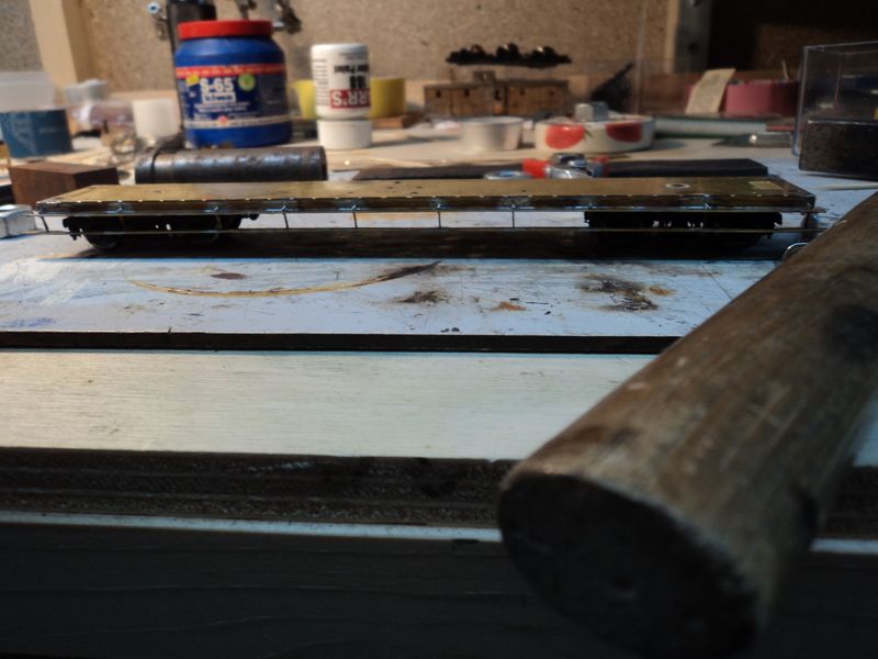

Ik heb trouwens slecht geslapen van het maken van de bolling onderin de zijwand.
Voor de bolling in het dak werd aangeraden dit met het randje in de bankschroef te klemmen en dan om te buigen ik dacht dat dit voor de zijwand ook zou werken; niet dus, je krijgt er knikken in en en i.t.t. het dak waar knikken min of meer normaal zijn en je weg moet schuren is dit voor de zijkant dus ***.
Ik heb met veel pijn en moeite de boel nog een beetje recht gekregen en misschien moet ik er her en der nog met een schuurpapiertje langs maar het was wel balen.
Mijn manier van de zijwanden was het gebruik van een houten hamersteel en het daar wat omheen wrijven en buigen, dat ging stukken beter.
Voor de lange dingen die haaks omgezet moeten worden is de bankschroef met plaatjes wél handig; inklemmen tot vlakbij de knik en dan met een stalen liniaal ertegen ombuigen.

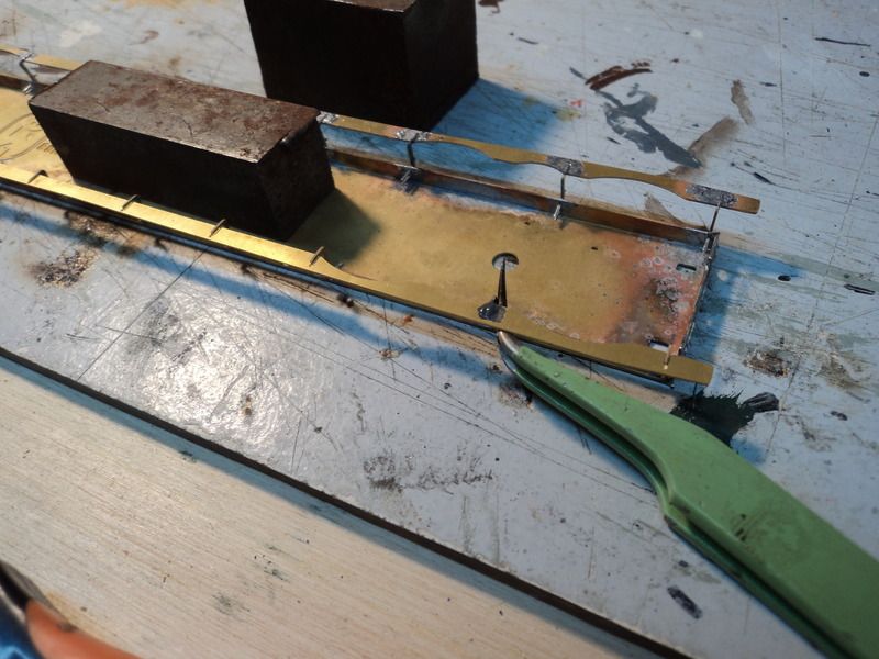

De voetplaatsteunen heb ik trouwens met een tangetje aan de binnenkant tegen de stelbalk getrokken en dan met de vlam erover. Al die pennetjes moeten ook weer strak langs de binnenkant van de stelbalk later weggesneden worden anders past het stelwerk er niet op.
Even de onderste voetplaat ertegen solderen ondersteunt met een pincet.
Bij de bovenste plank kwam ik een dingetje tegen, de bufferbalk steekt wat uit zodat de plank niet zo lekker tegen de stelbalk aankomt.
De plank heeft een randje waarin de stelbalk moet vallen.
Het soldeerrandje moet bij de uiteinden sowieso van de plank gesneden worden maar bij mij heb ik ook de bufferbalken iets in moeten korten.
Ik heb de bovenste plank er verder zo in de bankschroef ertegen gesoldeerd.

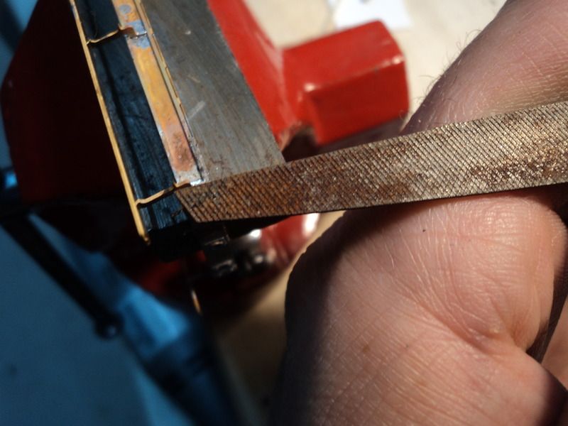

De pennetjes van de treeplankhouders strak langs de bak met een zijkniptang afknippen is voldoende. Het is niet nodig om ze helemaal glad te vijlen/slijpen/schuren.
Aan het uiteinde van de bovenste treeplank moet inderdaad een hapje uitgevijld worden om de bufferbalk te ontwijken. Tijdens het tekenen over het hoofd gezien.
