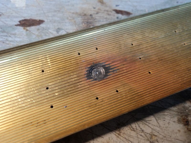

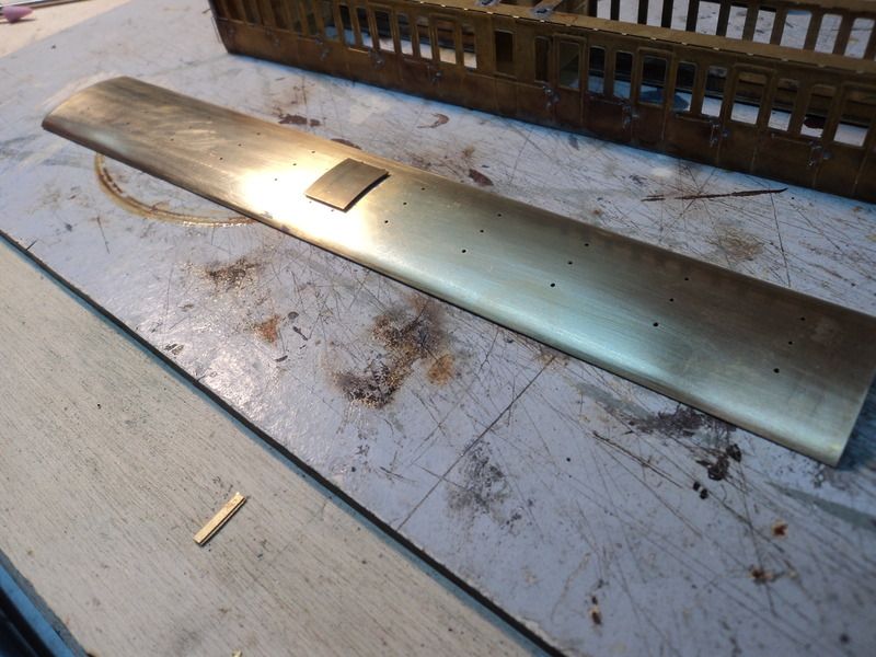

Het dak.
Nou ja volgens de beschrijving met het randje 2-3mm. inklemmen in de bankschroef (evt verlengt met losse bekkenplaten) en dan vrij kort ombuigen zonder echte knikken te maken en dan aan beide kanten.
Moest het het her en dar met een platbektangetje nog wat langslopen en na veel geduw en getrek komt er een dakkie uit.
Even flink schuren, de twee waterbakplaatjes in de goede radius buigen, op elkaar solderen en van binnenuit op het dakje vastzetten.
Veel passen om te zien of de randen van het dak mooi op zijwanden van de bak aansluiten, het past maar net.
Dan aan een kopse kant vastsolderen zodat het aan beide zijden van de zijwanden goed aansluit en geen kier komt of dat je de omgebogen hoeken ziet en dan aan de andere kant hetzelfde. De rand van de kopsekant valt in een gleufje in het dak. Alles met de bout gedaan.
Dat kleine kiertje blijft bovenin de hoeken echter open, zie je ook op de eerste foto's in dit draadje. Voor de vroege versies niet vergeten aan één kant de 2 gaatjes in de dakrand openboren.
Hierna heb ik het dak nog op drie plaatsen aan elke kant op de bak vastgezet, een kant had ik iets te ver geduwd dus even de vlam erop en hij sprong precies in de goede stand terug.
Wordt wel heet zo.

Kek dakkie hoor, prachtig gelukt. Applausje, want het is geen makkie
