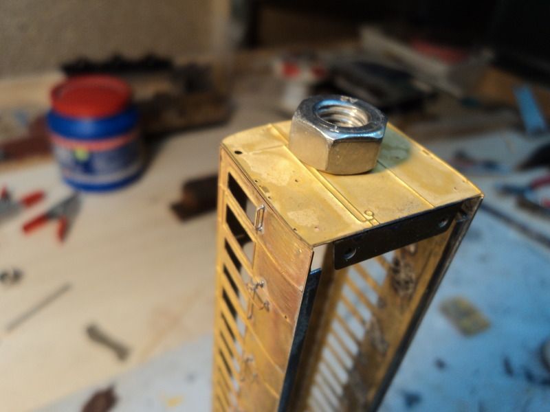

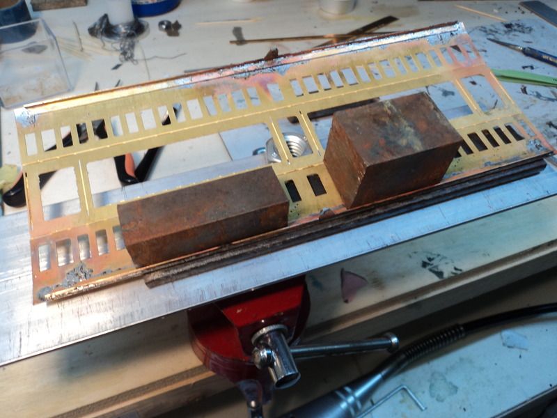

Ben ff naar de schuur gelopen en heb ook ff een paar van die ijzeren blokken op gehaald zoals Stephan ook laat zien.
ik had iedere keer als ik met het pincet de treeplank tegen de stelbalk hield op het moment supreme ik te hard duwde en de hele boel weer verschoof.
de andere kant had ik daarna in 20 min zitten.
de bewuste treetjes
resultaat van een middag /avond prutsen

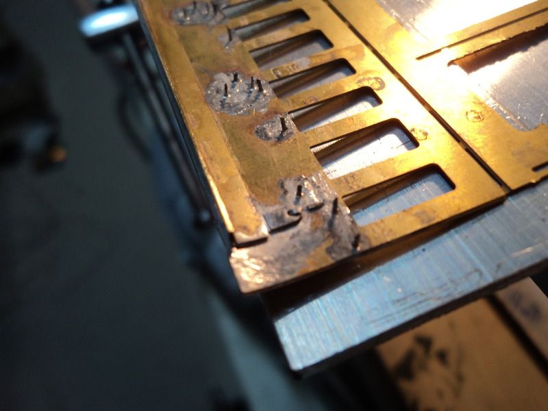

Zo weinig soldeer, ik heb nog her en der extra soldeer ertegen aan moeten kwakken omdat je anders de gaten in de stelbalk nog zag bij de treeplanksteunen.

Weinig soldeertin doet net zo veel als veel soldeertin.
Het overtollige zit namelijk naast je verbinding.
Probeer het eens met een heel klein puntje tin aan je bout.
Vergelijk de onderzijde van mijn banken eens met jou foto.
ik heb met de bout een heel klein drupje tin er op gelegd, dan nog een keer flux er over en dan met de brander heet stoken.
Als je het ziet vloeien meteen de brander weer weg.
Als je bij mij op de bovenkant inzoomt zie dat bij mij de rugleuningen echt helemaal mooi door gevloeid zijn.
Het zelfde geld voor mijn treeplanken en houders, die heb ik wel gewoon met de bout gedaan.
Maar ook hier meer flux dan tin, ze hoeven alleen maar even te vloeien.

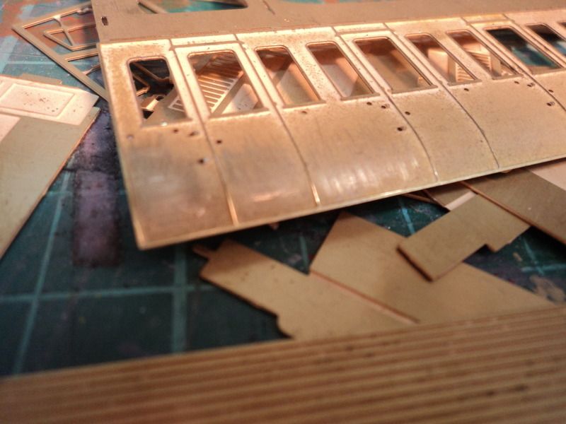

Maar nou heb je er toch een soort van knik in zitten, in de wand, en geen bolling?
Waar waren we.
De bankjes zijn gevouwen.
Moertjes in de bevestigingsstripjes voor op de kopwanden.
En tegen de wandjes gesoldeerd, gelijk met de onderkant van de wandjes, let op de puntjes op de hoeken steken nog uit.
Dan staat in de beschrijving om alle grepen en dingetjes al aan de kopwanden te zetten, dit heb ik niet gedaan omdat ik ze dan in de weg vind zitten en ze misschien weer loskomen bij het vastsolderen van de zijwanden.
Wel heb ik dit stripje al vastgezet maar dat had ik beter ook later pas kunnen doen.
Na het wat glad maken van de binnenkant van de lange wanden kunnen deze haaks omgebogen worden en kunnen de kopwanden ertegen.
De boel zo buigen dat het strak aansluit en netjes past. Ik heb dit voorzichtig met de brander gedaan want met de bout ertegen kan het weer gaan verschuiven. Wel voorzichtig met de vlam erlangs want anders krijgt het wandje de vorm van een paprikachip, die tijdens afkoelen wel weer recht buigt maar dan niet netjes meer tegen de wand zit.
Eén zijde vond ik na het solderen perfect zitten, de andere zijde had een klein kiertje die ik met de bout nog na ben gelopen, wat wel weer extra soldeer op de wand opleverde.
Let op dat de onderkant van de lange wand gelijk ligt met de onderkant van de uitsteeksels op de kopwand maar hou ook de bovenkant in de gaten zodat het dak later mooi aansluit.

klopt zoals jij de zijwand gebogen hebt is wel wat mooier ja.
Nouja bij de andere 3 maar eens doen dan, al heb ik eigenlijk altijd al zo mn ns rijtuigen een knikje gegeven.
Als ik op de eerste foto`s naar de groene van Gert en Ewout kijk hebben die hem ook geknikt.
De bruine van Ewout is gebogen.
