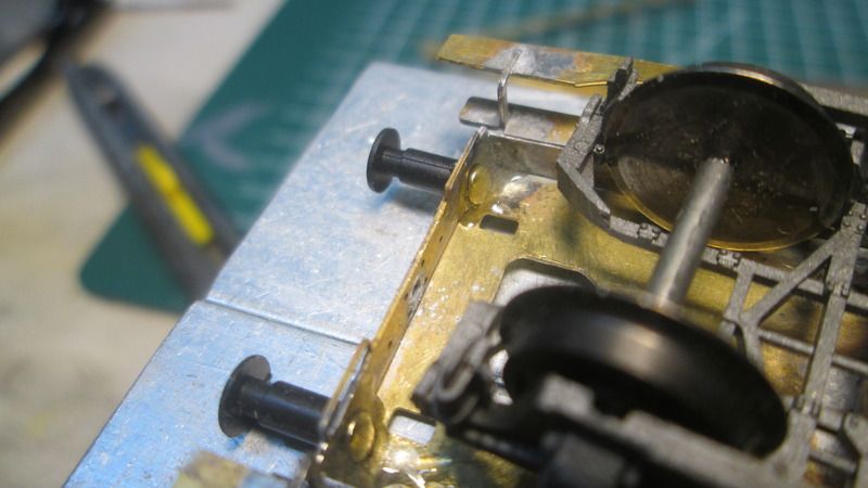

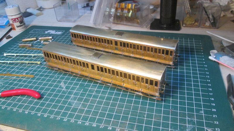

Nog 2 in ruwbouw klaar, alleen handrails op de hoeken ombuigen en alles schuren en rechtzetten.
Ik kwam nog wat dingetjes tegen.
Dit is een draaistel van een Fleischmann coupébak met kortkoppelingen, hier zakt het draaistel wat te ver over het draaipunt waardoor ik het opgevuld met een ringetje:
Hier is een draaistel van een Fleischmann coupébak zonder kortkoppelmechaniek en hier zitten de draaistellen gelijk op de goede hoogte.
Tevens zijn de bufferschalen van de bakken zonder kortkoppelingen wat groter en dat is mooier.
Ik hergebruik dus ook de buffers van de Fleischmann's, ik rij naoorlogs en toen waren er veel open buffers door nieuwe gesloten buffers vervangen dus dat kan. De buffers snij ik van de bufferbalken af maar omdat ik dan bang ben dat het met vastlijmen niet erg degelijk zit boor ik achter in de buffers een gat in waar een afgeknipte spijker in vastgelijmd zit.
Ik snij de buffers zonder de bevestigingsplaten af maar je kan ze ook met bufferbevestigingsplaat en al afsnijden, je hebt dan wel meer lijmoppervlak op de bufferbalk en je hebt gelijk de bufferbevestigingsplaten er aan zitten. Ik heb losse van Weinert besteld en erop gesoldeerd.
De geprinte kastjes op de hoeken bestaan uit linker en rechter exemplaren, ik zag dat nu pas.
Ze hangen beide met de twee scharnieren naar binnen, dus gespiegeld, maar er zit ook nog een uitstekend randje aan, dit moet dus aan de bovenkant. Op mijn klare model zit één kastje nu op de kop.
Tevens ben ik vergeten de klinknagelimitaties op het stripje onder de sluitseinijzers van binnenuit naar buiten door te duwen.
(hier moet de hoekgreep nog omgebogen worden maar dat komt na het nalopen met het glaspotlood)

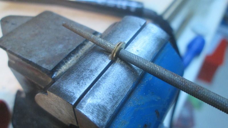

Ik heb nu wel gelijk de gaten groter gevijld voor de kortkoppelmechaniekjes dat gaat met een platte boden beter dan met een kant en klare.
Het gat is nu over de verste afstand in de boog zo'n 8mm.
De precieze plaats van het mechaniek hangt van de lengte van de gebruikte buffers af. Ik stel ze zo af dat de buffers elkaar net niet raken, helaas overbuffert hij wel in een te krappe boog die ik heb liggen maar dat los ik op door de in hoogte verstelbare kortkoppelingen van Roco te gebruiken, dat geeft iets meer lengte.
Bij een baan met alle bogen ruim kan ik een gewone kortkoppeling er op zetten.
