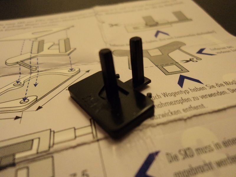

is dit hem ?

Da's een symoba. Ik maak wel even een plaatje.
De Ribu 504
Je moet dan één van de twee schachten afsnijden.
Stephan.
« Laatst bewerkt op: 21 November 2015, 00:06:21 door prutser »

HMM ff in mn voorraad gedoken.
Heb nog een beste vracht van die meuk.
Die rechtse zal afvallen. dan past het draaistel niet meer.
« Laatst bewerkt op: 21 November 2015, 00:20:51 door roadster36 »

Die linker dus, maar dan de schacht die verder weg zit laten zitten. Zoals ie nu is kun je hem bewaren voor je doorgangsrijtuig.

Tis de ribu 503 geworden
vast gezet met m 1,0 boutje en moertje.
