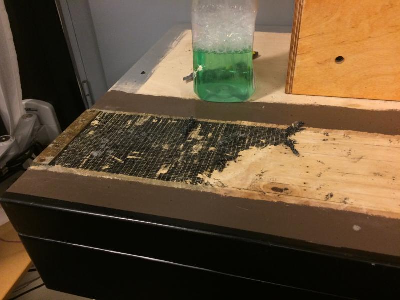

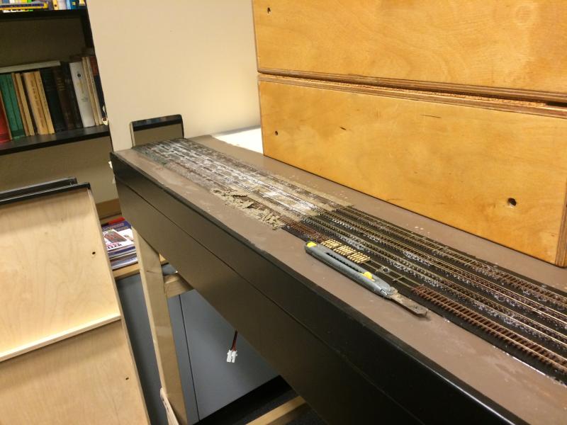

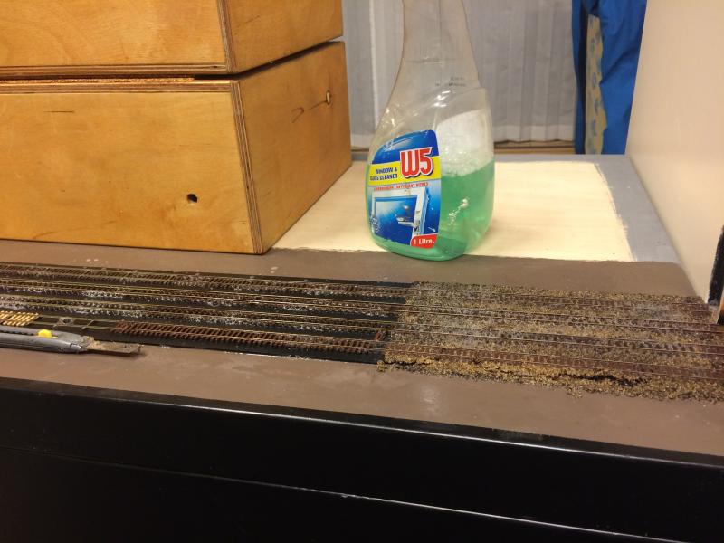

Goed ........... uithuilen en opnieuw beginnen.
Het viersporige demotraject voor de diverse railhoogten heeft z'n functie gehad. Op zich had ik de bak kunnen handhaven maar de andere twee bakken die ik heb, hebben / krijgen een tijdelijke andere functie en komen voorlopig niet beschikbaar.

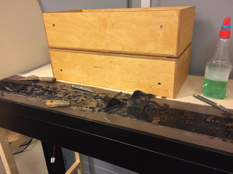

Dus ........ raggen
Lekker inspuiten met water en Dreft
Goed laten intrekken
De code 40 rail heb ik er heelhuids afgekregen, dwz, letterlijk de rail. Dat is ook gelukt bij de code 55 en code 80. Maar of ik de moeite ga nemen die helemaal te ontdoen van ballast en lijmresten .....
Een onverwacht voordeel van de schuimmatten van
www.rubbermagazijn.nl
blijkt te zijn dat wanneer je e.a. op hout lijmt de zaak relatief makkelijk los laat van elkaar wanneer je het nat maakt met water en Dreft
. Kortom: die constructie hou ik d'r in

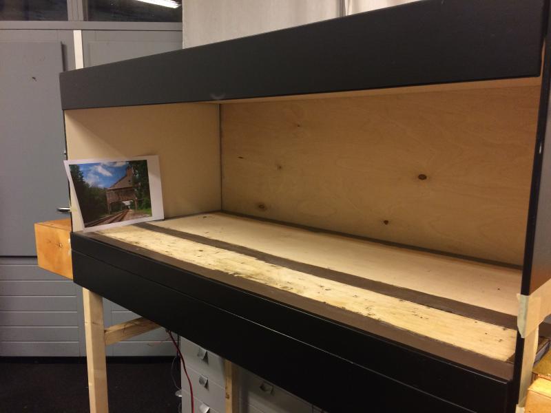

Voorwaarts .........
Moet nog wel even de bakbodem licht schuren en de zijgaten even groot genoeg maken voor de Leen / st00mboy modificatie. Maar dat moet wegens het tijdstip en de lieve vrede met de buren maar even wachten tot de volgende keer.

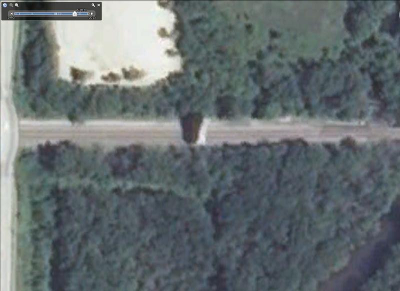

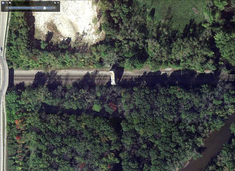

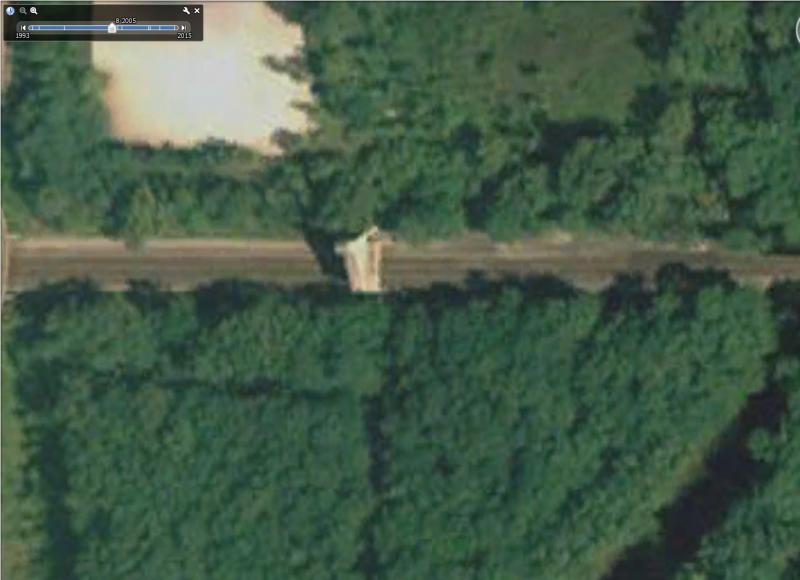

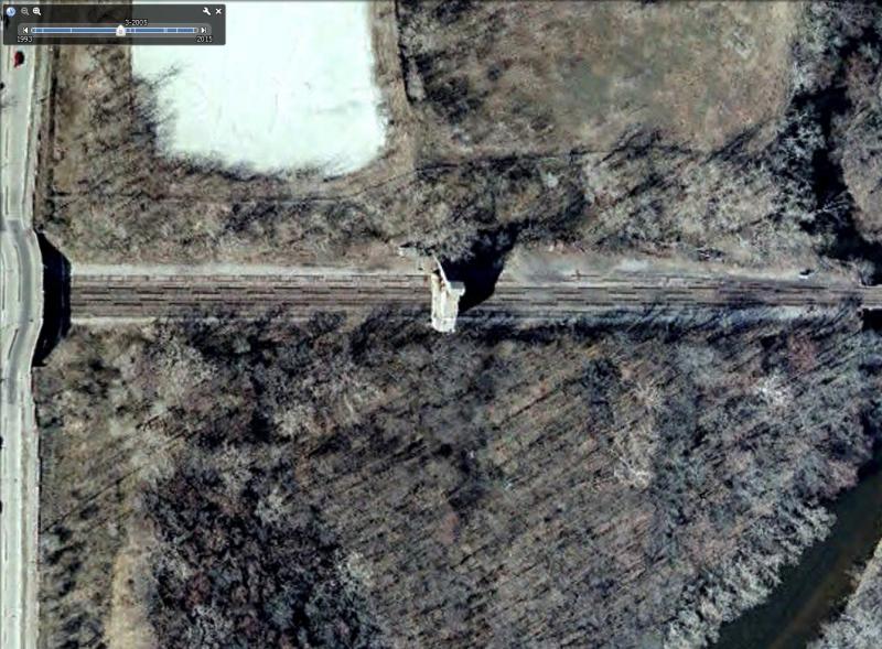

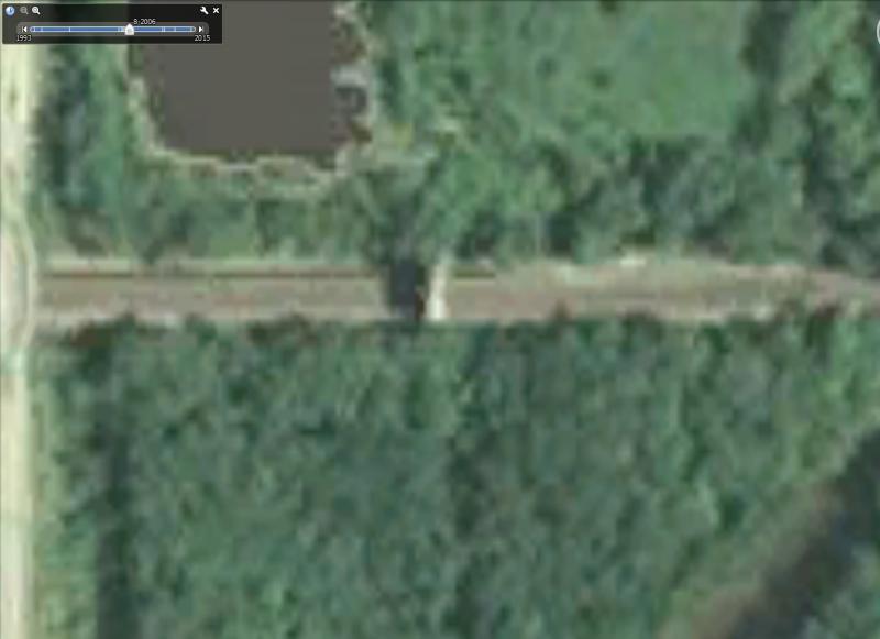

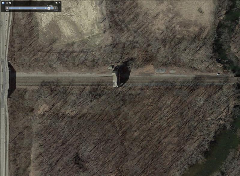

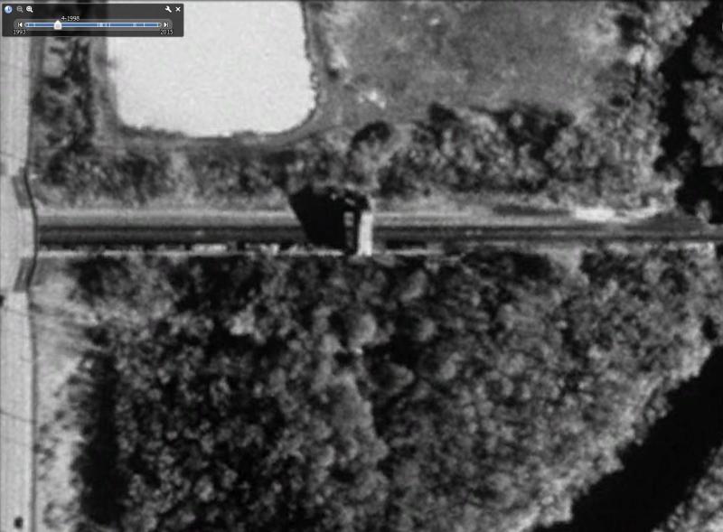

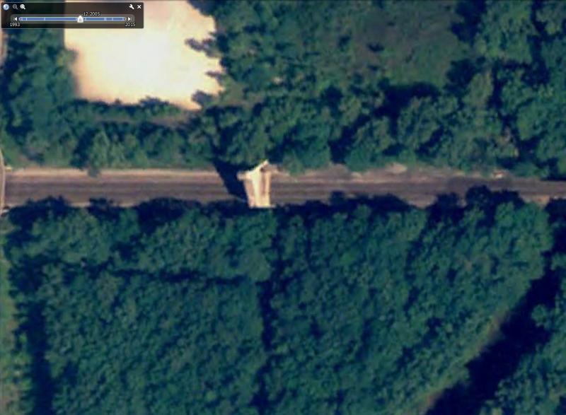

Ik bedacht me ineens dat je bij Google Earth ook oudere satellietfoto's kon bekijken. En dat leverde dit op:
Het lijkt of je viersporen kan zien en ook de wissels in de beide hoofdsporen
Behalve de hoofd(midden)sporen weinig te zien. al zie je wel wat op de plek waar ik het aftakkende wissel zou verwachten naar het kolen(ontlaad)spoor. Vers afgegraven ballast van het verwijderde wissel ??
Met een beetje goede wil zijn de vierhoofdsporen en de wissels te zien, maar of dat klopt ....

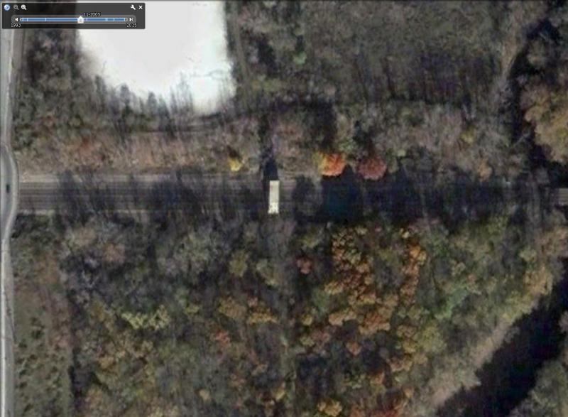

2005, augustus
Kan d'r geen chocolade van maken
2005, november
Mijn inschatting is dat de nevensporen er nog liggen, maar indien iemand het tegendeel kan aantonen ....

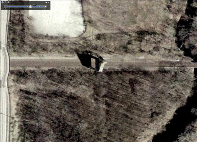

2005, december
2006, augustus
Ik ben geneigd op het bovenste spoor een opgestelde trein te zien
Op de rest van de foto zijn verderop de nevensporen nog zichtbaar
2011, juni
2011, oktober
Hier is duidelijk te zien dat de nevensporen verwijderd zijn

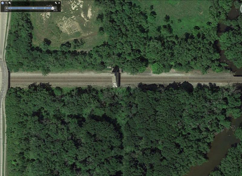

2013, april
Hoewel de nevensporen verwijderd zijn ligt het aftakkende wissel in het bovenste spoor er nog wel in. Het wissel in het onderste spoor is al verdwenen
2015, juli
De meeste recente foto op Google Earth. Hier is ook het wissel in het bovenste spoor verdwenen

Als je maar graag genoeg wilt kun je er van alles in zien.
Eigenlijk zoek je fotos uit de steenkolentijd, toen deze nog werden afgedrukt op fotopapier. Digitale foto's, tsssss.... Dat kan ècht niet.
Had het zelf ook al eens bekeken maar dacht dat je dat zelf ook wel had gedaan....
Inderdaad 4 sporen, maar ben wel héél benieuwd naar foto's met stoomlocs. Heb je die al gevonden?
Ook mooi om de verschillen in jaargetijde te zien, en wat dat doet met de bomen.

Mee eens. Maar wel is dus duidelijk dat de viersporen er redelijk lang geleden hebben. Die zijn dus ergens tussen 2007 en 2011 verwijderd.
En ja ik ben dus ook erg benieuwd naar foto's uit de stoomtijd. Ik weet inmiddels dat er bij de coaltowers kolen, water en zand in een stop werd bijgevuld. Wat ik dus nog niet heb gevonden is hoe het ging met het legen van de asla. Het kan bijna niet anders dan dat de asla geleegd werd. Indien je er een volle tender doorheen gestookt hebt zit ook de asla behoorlijk vol. In ieder geval te vol om er nog een volledige tender bij te kunnen hebben. Waarom: het is altijd al lastig om de asla dusdanig te ontwerpen dat je en voldoende opslagcapaciteit hebt om de as op te vangen en dat je voldoende ruimte tussen as en rooster overhoudt om voldoende doorstroomopening over te houden voor de aanvoer van verbrandingslucht.
Als ik naar het sporen verloop kijk zie ik weinig ruimte (qua onderlinge spoorafstand) voor slakkenliften. En bij een kolenvoorraad als wat er in deze toren gaat, gaat het om teveel slak om met de hand af te voeren. Kortom: ik snap het nog niet helemaal. Ook is de afstand van kolentoren naar wissels beperkt. Er is maar zeer weinig ruimte tussen daar waar de loc van kolen voorzien werd en waar de asla geleegd werd indien dat na de kolentoren gebeurde. Zeker omdat je dus ook een opstelspoor nodig hebt voor de wagens waarin de as afgevoerd werd. Het zou dus hooguit kunnen dat het slakkenstorten voor de kolentoren gebeurde.
Wat ik ook een beetje mis is de ruimte voor het kolenspoor. De brug links is tweesporig (en zo te zien altijd zo geweest) en het viaduct rechts lijkt viersporig. Maar gegeven de grote van de bunker zou ik een langer kolenspoor verwachten dan wat ik tussen de brug / wissels en het viaduct kwijt kan. Het zou kunnen dat er aan de landzijde van de viaductstaanders nog net ruimte genoeg is voor een spoor, maar dat kan ik uit de mij nu ter beschikking staande foto's slecht afleiden. Maar helemaal onlogisch zou dat niet zijn, zeker omdat (indien dat net gepast zou hebben) er dan aan de andere kant ook nog ruimte genoeg zou zijn voor een slakkenspoor. Het viaduct en landhoofden lijken namelijk symmetrisch
