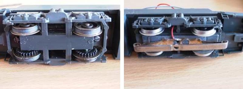

Even een voorbeeldplaatje van een "sleper":
Links de onderkant van een willekeurige loc voor 2-rail gelijkstroom, rechts een loc met "sleper" (of "ski") dus voor 3-rail wisselstroom
(bron: http://members.casema.nl/m.schulte/benelux.htm )

Timo: Hier komt weer een leek-opmerking, een ski  ??? is dat zo ’sleep’ding wat je heel vroeger ook bij Trix-Express had? Die zaten ook in het midden geloof ik.
v
Niet helemaal, Trix-Express had korte slepertjes op zowel de middenrail als op de buitenrail (of op beide buitenrails voor 2-rail Trix-Express-International) en Märklín heeft een lange sleper die daardoor op een ski lijkt, vandaar dat die ook wel gekscherend 'ski' wordt genoemd.
