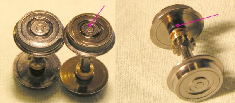

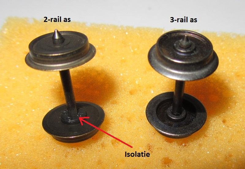

Overigens hieronder een voorbeeld van een geïsoleerd wielstel
Hier zit de isolatie (stukje plastic) in het wielvlak (bron: http://www.gertvanvoorst.nl/treinproject_trixkoploper.html )
Hier zie je de isolatie aan de binnenkant zitten:
Rechts is overigens een voorbeeld van een as voor 3-rail (bron: http://wiki.3rail.nl/index.php/3rail_en_2rail_assen ) Van de buren dus  ;)
Mocht je overigens voor digitaal gaan kijk dan ook naar de verschillende besturingscentrales. Elk merk heeft zijn eigen centrale (marklin heeft bv. zijn "Central Station" , Roco en Fleischmann hebben hun "Multimaus" en "Twincenter" en het redelijk nieuwe "z21", hiermee kun je je treinen met een ipad of smartphone besturen. Al deze besturingen verschillen nogal van elkaar dus ik zou op de beurs ook kijken welke je het beste bevalt  :)
Aanvulling: bij een loc kun je ervan uitgaan dat deze voor 2-rail geschikt is wanneer er geen middengeleider onder zit. Tenzij het een tweedehands is en iemand er een enorm rommeltje van heeft gemaakt door het onkundig te verbouwen  ::)
