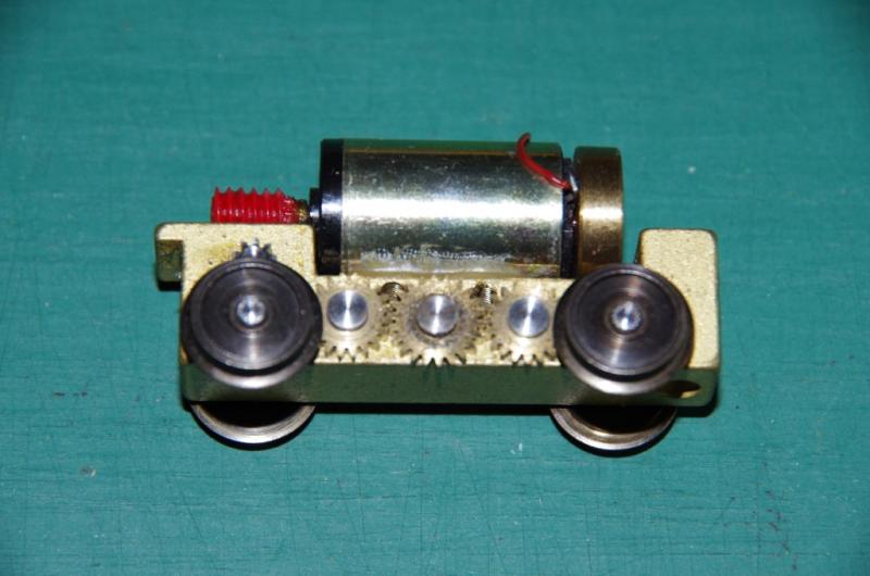

Vervolgens heb  ik de Verbeck aandrijving voor de Roco NS Sik (eerste generatie) getest. Verbeck heeft hier een compleet nieuwe aandrijving geconstrueerd. Ondanks het feit dat er metalen (rechte) tandwielen gebruikt zijn is de aandrijving fluisterstil.
Samen met de metalen kap biedt deze 84 gram zware aandrijving een hoog eigen gewicht zodat er geen antislipbanden nodig zijn. De uitloop van de aandrijving alleen is bij 12 volt ruim 12 cm; bij 4 volt heeft de aandrijving nog een uitloop van 2 cm.

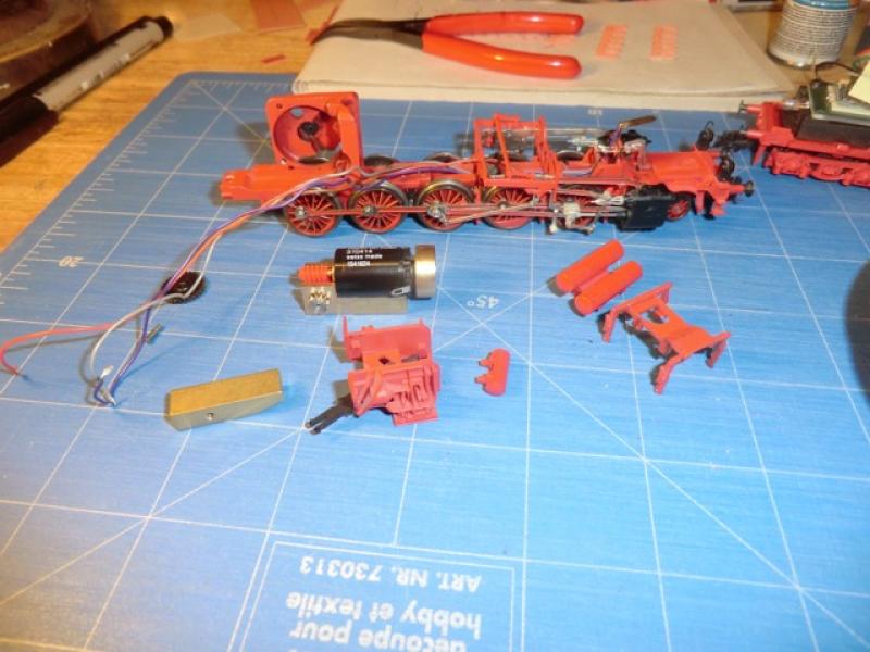

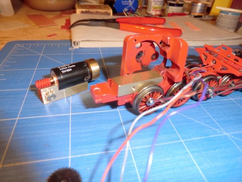

Hier dan wat vorderingen.
Alle weer te monteren onderdelen staan op de foto. Maar eerst zagen en frezen natuurlijk.
By the way.
Het staat zo simpel in de handleiding: tandwielen verwijderen. Maar hoe dan? Bij het afnemen van de kap zetten ze er nog bij dat je 3 schroeven moet lossen, alsof M* dat al niet aangegeven had.
Maar goed het is gelukt. Geeft ook wel weer voldoening.
Hier heb ik het messing vulstuk van SB alvast op z'n plek gelegd. Tot dat niveau moet de rode motoromhulling eraf gezaagd en gefreesd.
Zeer tot mijn geluk hoeven de wielen er niet af. Dat scheelt weer kwarteren.
Volgens de handleiding moet het frame onder het vulstuk van verf worden ontdaan, om een massaverbinding tot stand te brengen. Geen idee waarom dat nodig zou zijn. Vervolgens staat er dat het vulstuk op het frame moet worden gelijmd. Weg masaverbinding. Of zouden ze bedoelen dat de lijmlaag niet houdt op de verflaag?

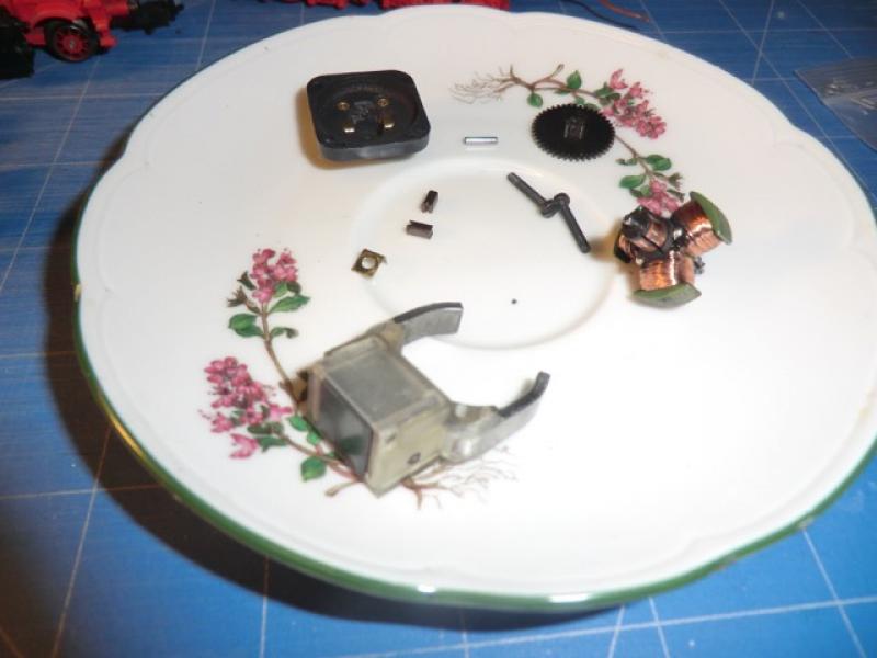

Wat op dit schoteltje ligt kan allemaal weg. Wat een smeerboel, die oude open motoren (maar die onverwoestbare oude techniek heeft ook z'n charme).
Binnenkort zagen en freezen.
Wordt vervolgd.
Groet, Bas
