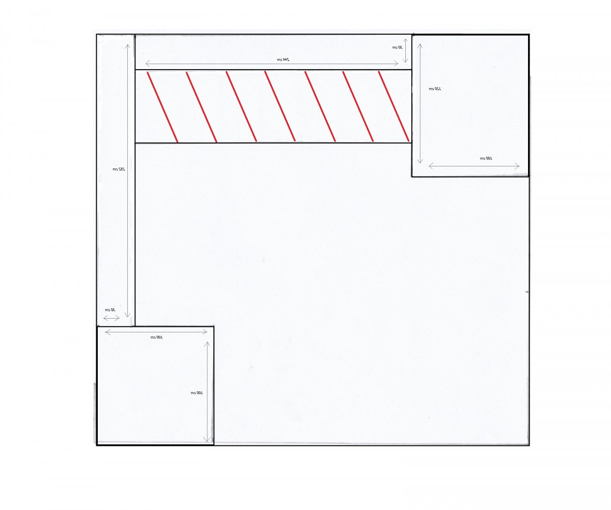

Indeling beschikbare ruimte
De hele kamer volgooien is niet haalbaar, dat was al heel snel mijn conclusie. De inhoud van mijn portemonnee is niet oneindig en dat is wel een belangrijk punt om in gedachten te houden. Ik moet ook ruimte houden voor een werkplek, voor als er iets geknutseld moet worden. Reparaties en onderhoud moeten ook uitgevoerd kunnen worden, en ik kan niet met de soldeerbout aan de eettafel komen zitten, dan word ik meteen met de bezem naar boven gejaagd! Het liefst zou ik iets maken met twee(!!) klimspiralen en een schaduwstation onder de baan. Mooie, ruimtebesparende oplossing, maar ik ben bang voor mij nu technisch te hooggegrepen. En ik denk dat mijn portemonnee hier ook niet erg blij van zou worden. In plaats van klimspiralen worden het dus keerlussen met daarin opstelsporen. Keerlus en schaduwstation in één. Zodoende kwam ik uit op (een kleine variatie van) een 'L-vorm'.
Het rode gedeelte is 244 x 60, het huidige formaat van mijn module en een redelijk standaard maat voor het hout wat ik gebruik. Deze module gaat dus weer terugkomen!
De oplettende kijker ziet meteen al dat ik de afbeelding gespiegeld heb. Dat klopt, origineel had ik het uitgewerkt in spiegelbeeld. Dit omdat er aan de linkerkant een deur zit om rekening mee te houden. Helaas heb ik een tijdje rondgelopen met het verkeerde beeld van een keerlus, dus na wat rotzooien in AnyRail kwam ik er al snel achter dat ik voor de linker (nu rechter) keerlus meer ruimte nodig zou hebben, en dan zit de deur in de weg. Na wat overleg met mijn vriendin kwamen we uit om de baan te spiegelen. Het lange spoor naar de onderste keerlusmodule kan makkelijker uit de baan worden genomen dan een keerlusmodule zelf. (zie het topic EiffelBurgenBahn van Reinout:

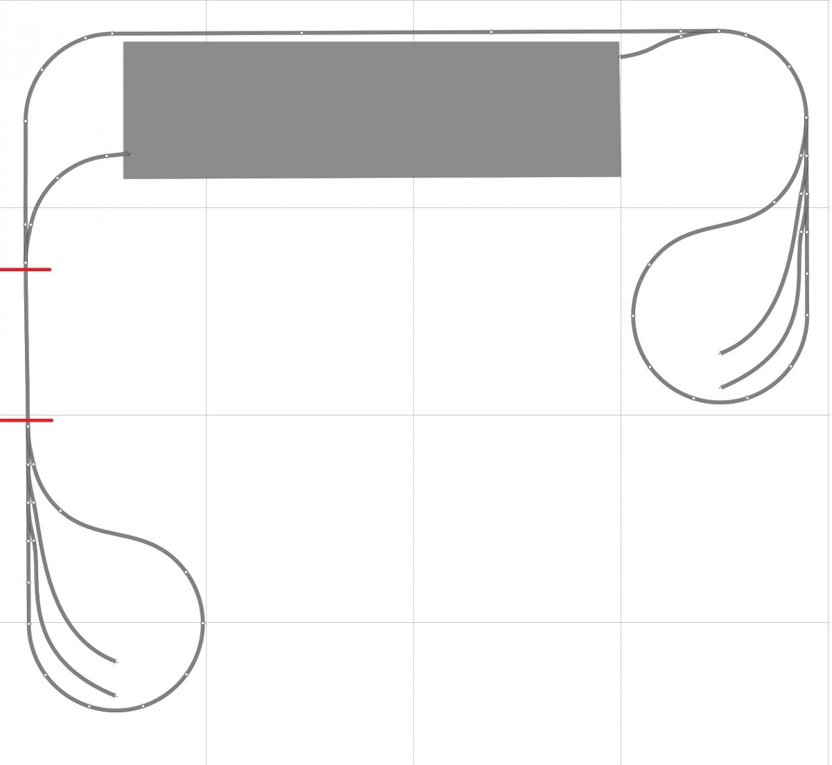

Het baanplan
Om een completer beeld te krijgen hoe ik de baan wil indelen, moest er natuurlijk een baanplan gemaakt worden. In het begin van dit topic heb ik al zitten rommelen met AnyRail, maar ik kwam hier maar niet uit, vooral dankzij het feit dat ik Peco code 75 rails gebruik. Dit heeft alleen flexrails, en om flexrails te leggen in AnyRail moet je werken met vectoren. Hier ben ik gewoon simpelweg niet goed in (ondanks mijn grafische vormgeving achtergrond). Om de bochten van de keerlussen te maken heb ik in AnyRail maar gebruik gemaakt van Fleischmann rails met een boogstraal van 420mm, het minimum hoe ik het zelf wil leggen.
Het grijze vlak stelt wederom mijn stationsmodule voor, de rode strepen wordt de losse module voor de deur. Wat je hier ziet, zijn twee keerlussen met opstelsporen. Hiermee krijg ik de mogelijkheid tot pendelen, maar ook een mogelijkheid om mijn locomotieven weer voorop te krijgen. Het spoor achter mijn module zal een omloopspoor worden, zodat ik niet verplicht ben om treinen heen en weer te laten rijden, maar ook eens een rondje kan rijden. Met een fiddle yard merkte ik toch dat pendelen voor mij persoonlijk niet alles is. Soms wil ik het ook gewoon eens laten rijden, wat meer variatie erin brengen. Door een combinatie van keerlussen, schaduwstations in pendelvorm en een omloopspoor creëer ik voor mezelf de mogelijkheid om variatie in materieel te brengen.

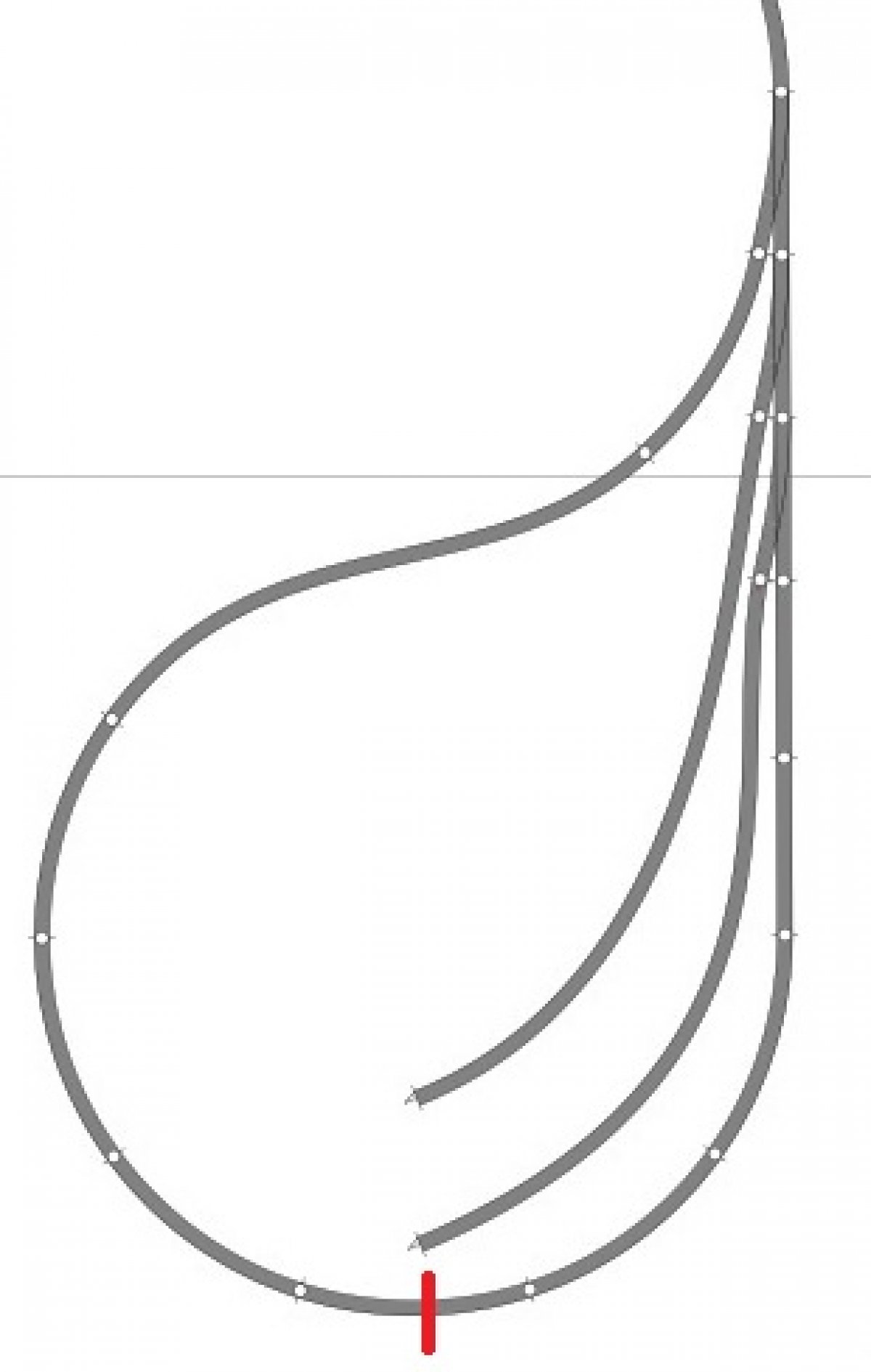

Voor nu heb ik in beide keerlussen twee opstelsporen bedacht, maar dit is natuurlijk uitbreidbaar. Voor nu weet ik met mijn materiaal dat het genoeg is, voor de enkele lange trein die ik heb kan ik het omloopspoor ook als opstelspoor gebruiken.

Als je analoog gaat rijden zou ik geen keerlussen gebruiken. NA het doorrijden van de keerlus moet de hoofdbaan omgepools worden en niet de keerlus zoals bij digitaal. Kan je niet een tweede spoor er naast leggen, zodat je geen keerlus krijgt. Eventueel met een wisselverbinding, zodat je niet of toch door je station hoeft.

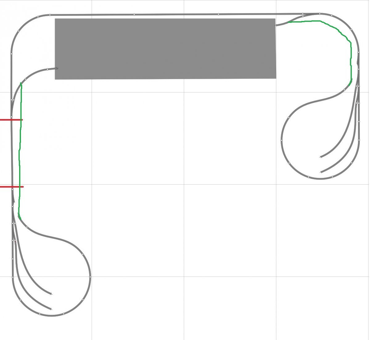

Ik ben hiervan op de hoogte, het ompolen van de complete baan gaat, zoals ik al vermeldde, geen optie worden, ik raak daar snel mee in de war. Ik verwacht dat de trein links gaat, als de knop links staat. Klinkt dit raar? Misschien, maar ieder mens heeft zo zijn nukken.
Mijn manier is het volgende, en alsjeblieft, als mijn denkwijze niet klopt dat laat ik mij graag verbeteren.
Op de rode streep komen twee isolatielasjes. Als de trein van rechts komt, zal deze komen stil te staan na de rode lijn, gezien het hartstuk van mijn wissels niet geleidt. Nadat ik de wissel in de juiste stand zet, zal er weer spanning op de rails komen, en nu volgens de juiste polen, en de trein zal weer verder rijden.
Dezelfde techniek heb ik toegepast in het station zelf, en dit werkt voor mij prima. Het is een extra handeling, maar het wissel moet hoe dan ook omgelegd worden.
Zou je, gewoon voor de compleetheid, nog willen uitleggen hoe je het bedoeld met een tweede spoor ernaast? Uiteindelijk krijg je met een wisselverbinding dan alsnog een keerlus toch?

Tuurlijk kan ik een plaatje uploaden. Hier is het. Het gaat om de groene lijnen.
En er ontstaat inderdaad weer een keerlus, maar die hoef je niet door te rijden. Je kunt gewoon rondrijden. Door de wissel verbinding om te draaien kan je ook rondrijden zonder het emplacement aan te doen.
Wat betreft je keerlus methode, die is correct en geheel in overeenstemming met wat ik bedoel. Je komt met je trein aan rijden en komt automatisch tot stilstand. Na wissel omleggen
en
ompolen rij je weer verder. Door de groene lijnen kun je met je trein gewoon rondrijden en toch ook je andere ideeën volhouden.

Ik moest even twee keer kijken en de railstaven volgen, maar nu zie ik het, dit komt beter uit. Plus komt uit bij plus, en min bij min. Het kost misschien iets extra aan rails, maar de doorloop zal hierdoor wel verbeteren.
Dank voor de tip! Het wordt zeer gewaardeerd!
