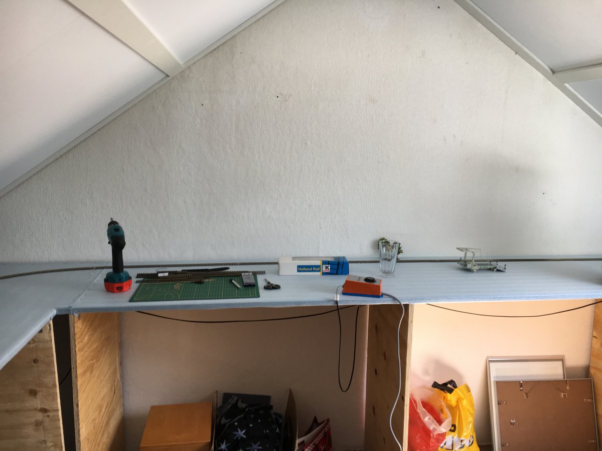

In de tussentijd vandaag nog wat gerotzooid. Spoor ligt nu allemaal naar behoren, aanpassing gedaan in het (schaduw)station zodat ik daar ook meer tevreden over ben.
Ringleiding aangelegd, draadjes solderen, en dan kon ik net provisorisch de transformator aansluiten, loc er op en...... niks. Alles nagelopen op kortsluiting, alle schakelaars gecheckt, niks. Alle kabels en aansluitingen aan het spoor nagelopen, en nog steeds niks. Transformator bekeken en jaa hoor, draadjes niet goed aangesloten! Kleine aanpassing en hoppa, daar reed de trein! Joepie!
En toen ging ik de bocht door naar het hoofdstation.... en niks. Geen stroom. Vergeten om in de bocht een stroomaansluiting te maken  ::) Dat komt morgen wel weer.
Ach, het houd je van de straat  8)
mvg, Arvid

Zo, overal staat stroom op de baan, de basis is klaar, er kan weer gereden worden!
Meteen maar een paar treinen uit de doos halen, wat mogelijkheden voor rijden testen, en wat sfeer plaatjes maken, ondanks dat het nog een kale boel is. Hoe dan ook ben ik echt super blij dat er in elk geval weer gereden kan worden!
Wel nog achter een probleempje gekomen. De plan E rijtuigen die ik heb (Lima) hebben niet de goede wielen voor de fijne code 75 rails. Op de vorige baan merkte ik het ook al, maar dat waren korte stukje die gereden werden, dus viel het niet op. Maar als ik van het ene station naar het andere rij, dan krijg ik echt medelijden met de preisertjes die mee moeten rijden. Vreemd genoeg rijden mijn Lima locomotieven prima, terwijl die echt uit dezelfde set komen. Zal iets met de flensen te maken hebben. De keuze is dan nu; nieuwe wielen aanschaffen, of het Lima spul eruit en andere rijtuigen aanschaffen..
mvg, Arvid

Lima niet eruit zetten, gewoon terzijde zetten langs de baan op een zijspoortje.
Anders andere wieltjes eronder die wel kunnen alles van dat soort ook te vinden op de beurs in Houten bijvoorbeeld.
Mooie voortgang en eindelijk dan zover dat je kan rijden (y).
Gr Koen.

Ik twijfel ook nog hoor. Ergens in de toekomst wil ik wel alle plan E vervangen met andere merken, die van Lima zijn wel een beetje triest qua detaillering als ze naast de hondekop van Piko of de DE3 van Artitec staan. Maar ja, het geld groeit niet op mijn rug! Voor nu zet ik ze maar even aan de kant, en rij ik vooral met de treinstellen en wat goederen vervoer. Ik ben al lang blij dat ik weer kan rijden!
Nu eens kijken wat ik nog meer kan plannen... ik ontkom er nu niet meer aan om ook aan scenery te moeten beginnen, ik kan het niet meer afschuiven op de verhuizing  ;D
mvg, Arvid
Misschien heb je hier wat aan? Volgens mij moet je dan de RP25 wielen hebben.  De verzendkosten vielen volgens mij wel mee.

@Michel: daar heb ik zeker wat aan, vooral ook omdat ze wielen voor Lima hebben, anders zou het opmeten worden. Ik had ergens anders ook wielen gevonden, maar dan 50 cent duurder. Dank!
