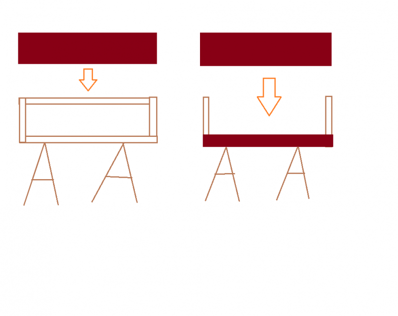

nog 2 vragen. kan ik ook 9 mm berkenmultiplex gebruiken voor me helling en als ondervloer voor de rails? of is dit te dik? wil het spoor uiteindelijk ook gaan balasten ;)
2e vraag. ik wil de tafel op ongeveer 1,10m hoogte hebben. echter me schragen zijn maar 72,5cm. nu wil ik dus "tussenbakken" maken om die hoogte te overwinnen. kan dit wel met vuren balkjes? of is het beter alleen vurenbalken als staanders te gebruiken en dan daar aan de onderkant ook horizontaal een strook multiplex bevestigen?
links de eerste uitleg (dus tussenbakken van alleen maar vurenbalkjes. de module rust daar op, de tussenbakken rust op de schragen) rechts uitleg 2 (tussenbakken: staanders van vurenhouten balkjes, onderkant een multiplex strook. de staanders vallen in de module net als een tafelpoot. de multiplex strook rust op de schragen)
gr remco

Juist voor het begin van een helling is 9mm prima. Kan net genoeg buigen om mooi binnen 30cm ofzo een rustige overgang van "vlak" naar "je helling" te krijgen.

Remco, denk even na over eenmogelijk vervormen van die bewuste tussenbakken.
Alle natuurhouten balkjes vervormen, zelfs deze waar je een garantie op krijgt  ;)
dus eigenlijk gewoon een constructie maken uit multiplex 6mm of 9mm die voldoende stijfheid heeft (moet je trouwens ook doen bij de balkjesmethode).
Als je die tussenbakken wil gebruiken als stockage plek voor je materiaal, gereedschappen en andere zooi, zorg er dan voor dat de onderste plaat dik genoeg is of versterk deze met een aantal langse schotten.
De vertikale steunen maak je gewoon uit een volledige gesloten plaat die je aan de onderste draagplaat kan vastschroeven.
Bovenaan aan de voor- en achterzijde 2 langse schotjes en je "tussenbak" heeft voldoende stijfheid, als je de verbindingen goed lijmt en schroeft.
En bovenal vrij van vervormingen (tenzij je hem te vol laad)
Frans bedoel je hierbij dat ook de verticale staanders dus geen vuren hout betreft maar gewoon multiplex? Kun je misschien anders een tekening maken ik kan er moeilijk een beeld bij vormen. Maar wel leuk idee had zelf er niet bij stil gestaan dat dat handig is voor gereedschap en eventueel materieel wat niet rijdt en dus niet op de baan staat.
