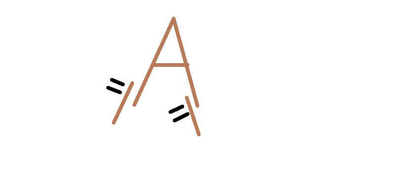

Re: Onderbouw modelbaan: welk hout en balken gebruiken?
« Reactie #71 Gepost op: 30 September 2015, 18:07:14 »
Hallo Remco,
Waarom de poten niet verlengen (lijmen en schroeven). :D
Groeten
Martin Welberg
  • FYA !!!
  • Berichten: 9412
  • OO. Organisatie OntraXS!
« Reactie #72 Gepost op: 30 September 2015, 19:29:19 »
9mm is ook prima Remco, al heb ik zelf liever wat meer vlees op de kopschotten ivm het koppelen..
Nederlaantje
  • Berichten: 214
« Reactie #73 Gepost op: 01 October 2015, 11:14:17 »
Hallo Remco,
Groeten
Dat ik zelf hier niet aan gedacht heb! het geheel moet natuurlijk wel stevigheid bieden en mag niet gaan doorbuigen.
is het beter deze vanaf de bovenkant te bevestigen met 2 schroeven of via de binnenkant? of zal dat niet uitmaken. zal vandaag even gaan meten want hoe hoger ik ze maak hoe minder dicht ik ze bij elkaar kan zetten, dus moet even kijken met kleinste module (95cm) of dat past, en anders voor die module poten maken en de rest op schragen.
gr remco
Digikeijs DR5000 Multi-bus centrale
Bezet/terugmelder(s): LocoNet & S88SD16-n
RocoLine rails
(B)aansturing: Koploper
Ronaldk
  • Berichten: 8884
« Reactie #74 Gepost op: 01 October 2015, 11:18:58 »
Waarom wil je schragen gebruiken?  ::) Ik zie de meerwaarde niet van het gebruik van schragen. Met een "onderstel" alla de BNLS-bakken ben je in één keer klaar. Je maakt losse poten, met dwarsverbindingen ertussen. Dan zitten je poten zo stevig dat je bak er niet afgaat en ook nog zo dat je de boel zo kan op tillen om op een werkbank te leggen. Mijn baan ligt op ikea-stellingen: Poggendam: het begin en de plannen
Geen gekloot met verlengen en andere zaken....
Groeten Ronald.
« Laatst bewerkt op: 01 October 2015, 11:21:05 door Ronald Koerts »
