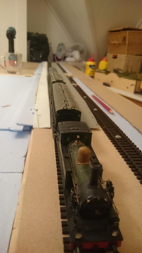

Gister spoor 1 op juiste afstand van het perron gelegd: vanaf de perronrand 21 mm naar hart spoor (PVR Fremo). Prachtig om te zien dat coupérijtuigen probleemloos langs het spoor rijden, evenals een rode DE-I/II met die valse trapjes ;)
Foto's zijn wat donker, dat was het buiten ook...
Geen problemen.

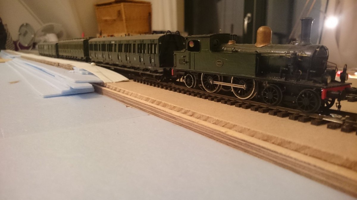

Alle vier bakken zijn rijklaar en hebben de basis voor het landschap. De perrons zijn geplaatst, de sporen ingemeten.

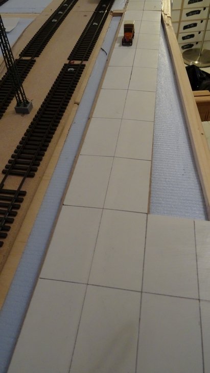

Op twee van de vierbakken ligt inmiddels de Kanaaldijk. Ook dat was vroeger een betonweg. De verbreding onderaan is een keerpunt dat in het eggie niet voorkomt. Aan het eind van de modules echter kunnen de auto's niet verder. Draaien dus en 4 meter terug ... ;-)
De weg is 7cm breed, de platen 3,5 bij 6cm. Tussen spoor en weg zou ook nog een fietspad moeten. Dat laat ik nog even. Wordt vrij krap allemaal, zo lijkt het.

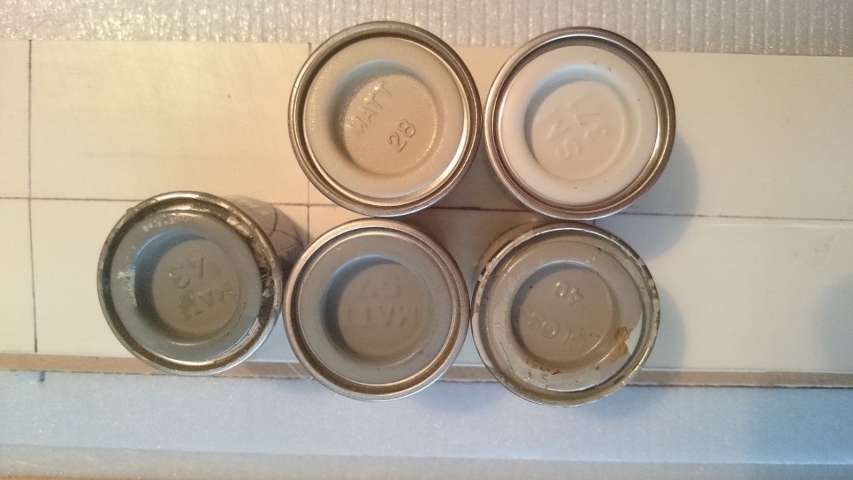

Beton is er in vele kleuren. Welke is voor een betonweg de juiste?

  • Berichten: 10785
Re: IJmc oftewel IJmuiden Casembrootstraat
« Reactie #279 Gepost op: 21 December 2016, 12:20:26 »
Geen van alle.... Of allemaal. 8)
Lastige van beton is dat het niet één egale kleur heeft maar eerder een mozaiek aan kleuren is. Kortom één lichte basiskleur en daarna eindeloos bijkleuren, drybrushen enz, enz.
Wat ik ook wel eens gedaan heb is een grijze kleur aanbrengen en daarna deze plastselijk licht opschuren en dan een volgende dunne laag aanbrengen. Zo krijg je ook een onregelmatig kleurenpatroon.

thonis
  • Berichten: 451
« Reactie #280 Gepost op: 21 December 2016, 13:27:56 »
Hoi hoi!
Als je al die potjes open op de weg zet en je de kwast steeds in een ander potje doopt, kun je al die tinten op de weg mengen tot een geloofwaardig patroon. Ik zou er ook nog iets lichtbruins bij zetten. Lederkleur zo ongeveer, of een gele oker. Beton oogt in model gauw te koud. Een betonweg is op  de bereden strook vaak donkerder dan aan de randen en in het midden. Je zou met afplakken iets kunnen proberen of met een masker en de airbrush. Met een niet te groot penseel zou het ook moeten lukken. Als de strepen maar een beetje logisch op de weg staan. Daarna moeten ze wat verwazigd worden om geloofwaardig te lijken.

Simon Stenneberg
  • Berichten: 1773
  • Dieselpower rules!
« Reactie #281 Gepost op: 21 December 2016, 17:47:07 »
Ik gebruik zelf Revell 75 ('steengrijs') voor betonachtige constructies.

  • Onshape Gebruikersgroep
  • Berichten: 6680
« Reactie #282 Gepost op: 21 December 2016, 18:05:39 »
@Huibert,
Zelf werk ik het liefste met acrylverf. Drybrush is inderdaad de gebruikelijke techniek om de verf op te brengen, en inderdaad veel kleuren door elkaar. Maar de truc die ik van mijn schilderleraar heb geleerd is de verf afdropen met propjes keukenpapier, én vooral met de blote vingers over het oppervlak te wrijven. Ach vuile handen maken mooi werk moet je maar denken.
Vergeet overigens bij de betonkleuren niet om ook een toefje groen en zwart te gebruiken. Vooral in de hoeken en onderaan zit vaak een alg of mos aanslag. En eventueel wit voor zouten. Kijk maar eens naar foto's. Dan zie je hoeveel kleurnuances in een stukje beton muur zitten.😄
Gr, Hans
  • Berichten: 9295
« Reactie #283 Gepost op: 28 December 2016, 17:37:53 »
Wat het beton betreft dank voor de adviezen! Beton heeft inderdaad vele kleuren. Zelfs de betonwegen zijn niet egaal, al zijn ze wel minder divers in kleur. Ik ga 's fotograferen en passende potjes verf zoeken :-)

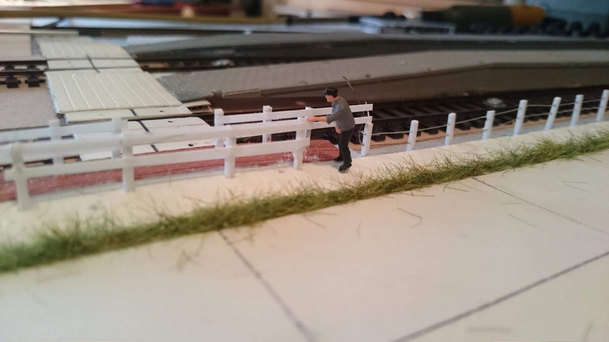

Hekwerk bij het overpad

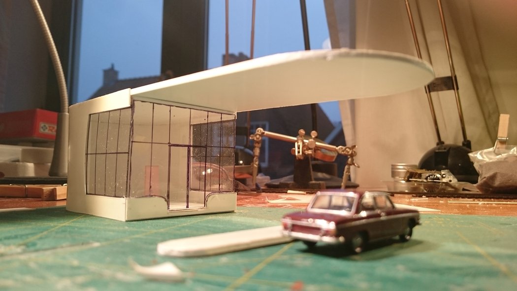

Overwogen om de Dudok van Busch aan te schaffen, maar die heeft iedereen al. Heb dus een andere mooie uitgezocht en ben 'm van 1 foto aan het nabouwen: zo ongeveer dus. Als de indruk maar goed is.
De voorpui kan uitschuiven (geleerd van Ed). Zo kan er mettertijd een mooi interieur in.

Ruwbouw
