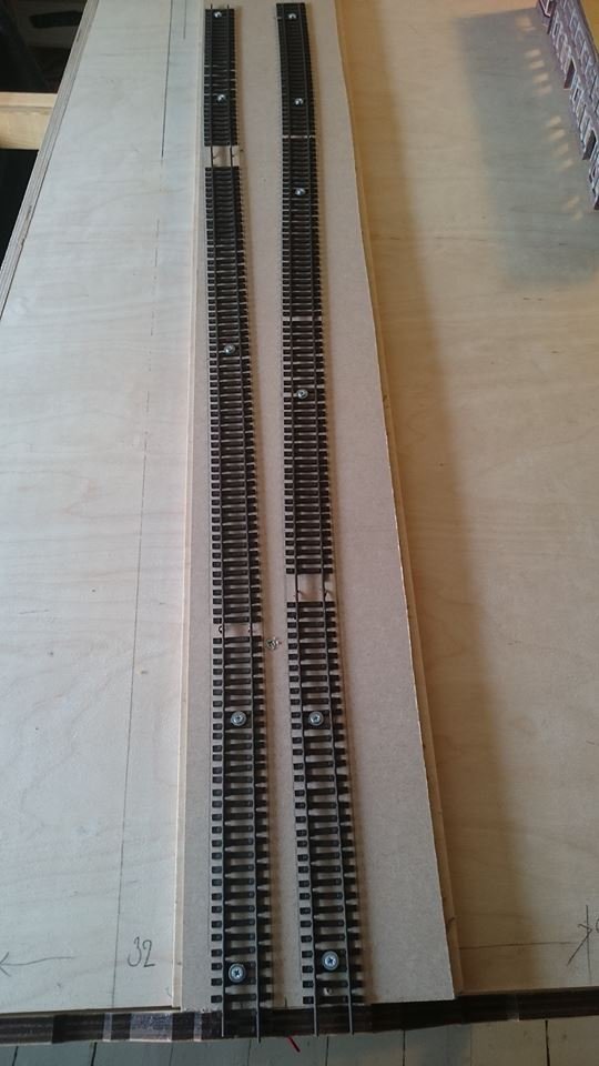

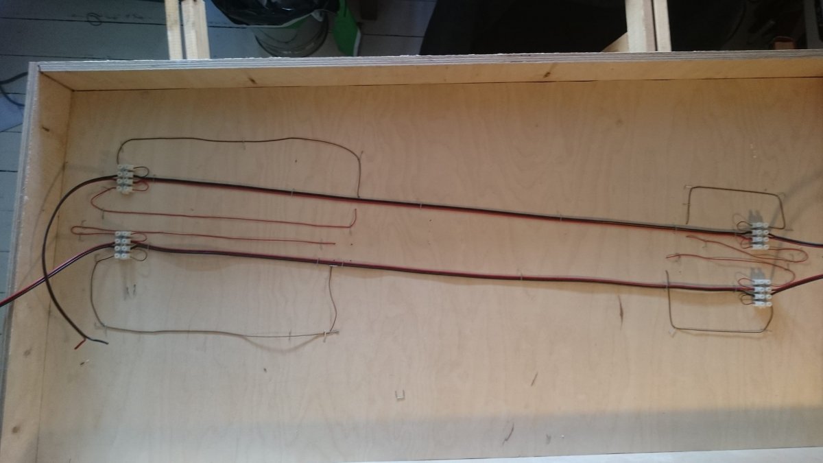

Bedrading van de kopbak aan de IJmuidense zijde van Casembrootstraat
Eerste stukken spoor. Beide sporen buigen licht naar buiten. Het perron komt op de volgende bak tussen de sporen. Op deze bak komt het plaatskaartengebouwtje.

Veelbelovend. Maarr.. is dat 0,75mm draad onder de bakken? Komt er dan nog (per spoor) een extra leiding voor de DCC spanning? Anders is dat te dun, norm is 1, liefst 1,5.
dirkjan
Berichten: 9471
Re: IJmc oftewel IJmuiden Casembrootstraat
Reactie #259 Gepost op:
06 November 2016, 19:18:42 »
1,5, Dirkjan :-)

Dan is de module groter. Schaalverschil

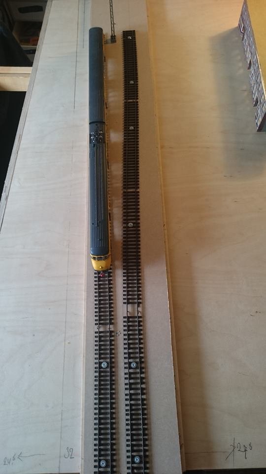

Twee van de vier rijdend :-)

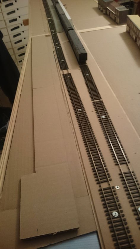

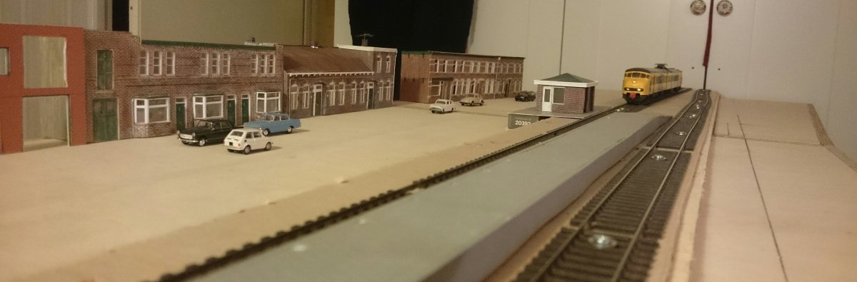

Overzichtje.
Kanaaldijk. Je kon daar, oprijdend met de trein, prachtig naar het gehobbel van de draaistellen kijken :-)

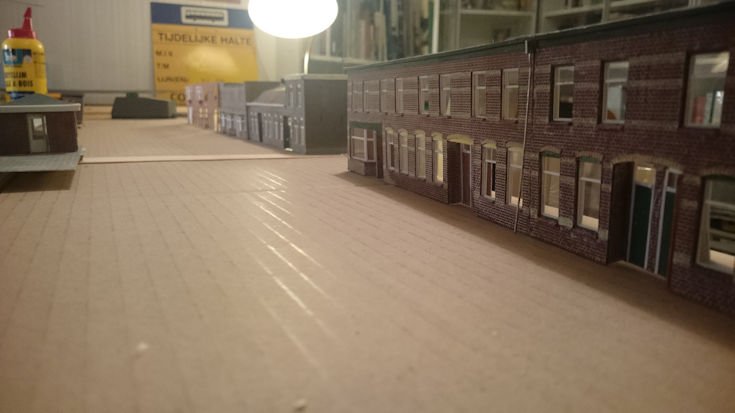

ziet er aardig uit. Is het karton tijdelijk?
Berichten: 9471
Reactie #265 Gepost op:
16 November 2016, 07:48:12 »
Nee, daar gaat de rest gewoon overheen. En die rest is niet veel. trottoirs, wegen, een plantsoen en her en der wat struikerij. De struiken komen aan de randen van het plantsoen en bij perron 1, het perron wat nu nog wit is.
Aan de Kanaaldijk-kant struiken tussen spoor en Kanaaldijk. Het is allemaal erg kaal, het landschap. Waar de bakken overgaan naar de modules van anderen loopt het landschap zonder karton af. Daar komt wat landschapswerk met een houtlijm/water/gips-papje.
Overigens is de kartonlaag dun. Daaronder ligt ondervloer voor laminaat. Daarop kun je echter geen plastic lijmen: het verdwijnt door de lijm. Met karton heb ik daar minder last van

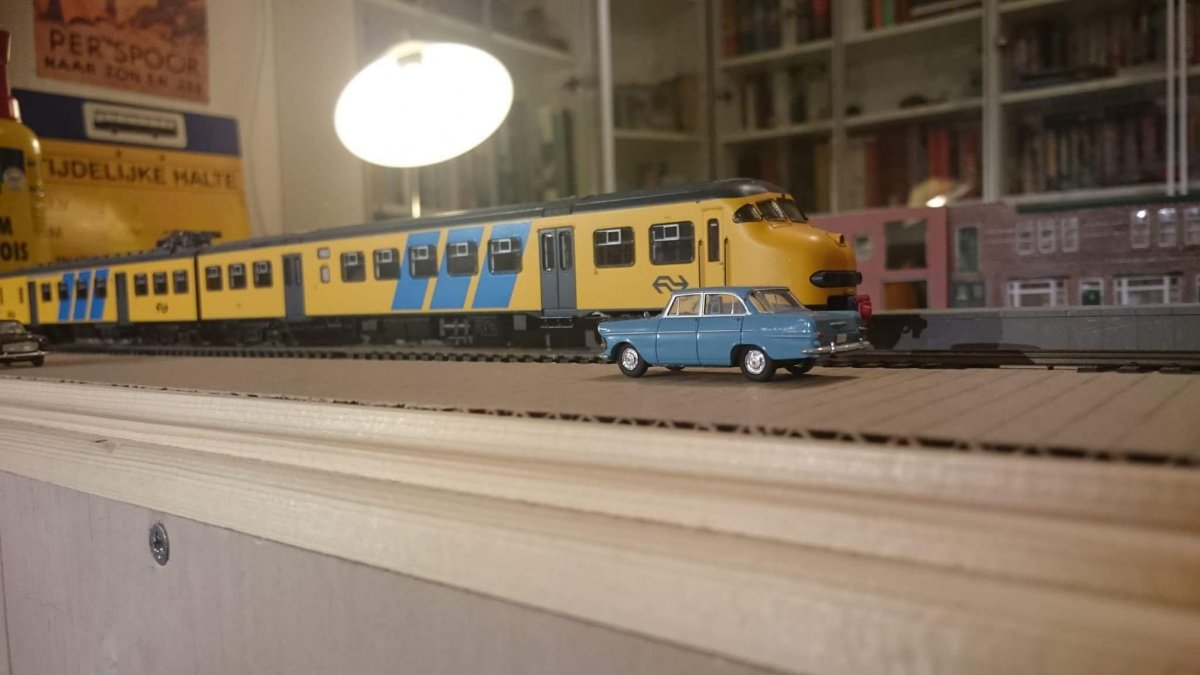

16 November 2016, 08:25:10 »

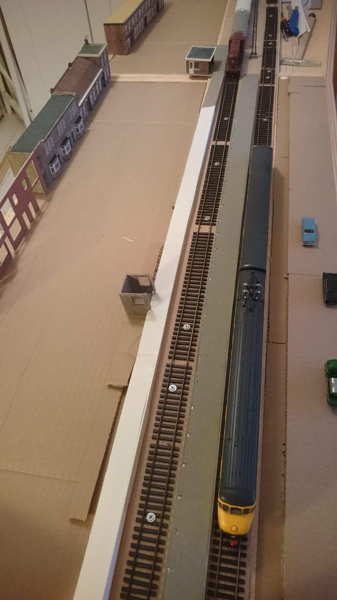

Einde van de Kanaaldijk. Die loopt niet door op de modules van anderen.
IJmuiderstraatweg. Huizen, tuintjes, trottoir, straat, plantsoen, bossages, spoor of perron. Erg vlak allemaal.
Laatst bewerkt op: 16 November 2016, 08:28:28 door DE-II

Ik zou dan toch eerder foamcore oid gebruiken. Kun je ook op lijmen door de papieren buitenlaag, maar een stuk stabieler en minder gevoelig voor vocht als karton. Zonde als t straks door het gesleep naar bijeenkomsten en de temperatuur en vochtwisselingen gaat werken.
Berichten: 9471
Reactie #268 Gepost op:
16 November 2016, 12:51:48 »
Voor dat geld koop ik liever een een halve plan U, zo niet een hele..... ;-)
Ik vermoed dat wanneer ik de oppervlakte en randen met houtlijm insmeer, de vochtopname niet groot zal zijn. Hier staat het droog, de meeste hallen zijn ook niet bepaald vochtig. De tijd zal het leren.

Berichten: 12264
Reactie #269 Gepost op:
16 November 2016, 15:35:19 »
Je foam meermaals bespuiten met spuitplamuur en laten drogen,dan ben je het poreuze en verdwijnende effect ook kwijt
Wel even kijken welke spuitplamuur bus je pakt er is er minstens 1 die doet je foam een beetje smelten,daar zit je niet op te wachten denk ik
