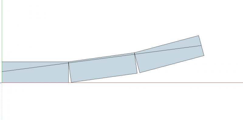

ik ben wat gaan tekenen, dit is het resultaat geworden!
de brug komt in een stijgingspercentage van 2,6% te liggen. binnenste bocht radius= 4155mm en de buitenste bocht=4218mm
in totaal 15 graden. is dit teveel of moet dat minder?
gr zwitserlaantje

Maar even iets anders, bedenk me net dat wat ik getekend heb niet haalbaar is. De brug eindigt precies op een einde van de module. Naar volgens mij moet de brug aansluiten op een stuk vaste baan, anders gaat die "zweven". Kan nog proberen de boog voor de brug aan de rechterkant iets in te korten die is nu 15 graden vandaar dat de brug ook een tegenboog maakt van 15 graden. Ik kan het terugbrengen naar 7,5 graad dan komt de brug ook in een 7,5 graad te liggen. Vraag me alleen of of dat niet te weinig is waardoor het bijna niet zichtbaar is. En nog een reactie op Rob, de standaard bogen zijn allemaal weg gewerkt en zitten in een tunnel. De grote linkse boog voor het station is gedeeltelijk flex gedeeltelijk r9/r10.
Gr remco

maartenvanderburgt
Re: Lötschbergbahn met Bietschtalbrücke in H0 (4,5mx1,5m)
Reactie #67 Gepost op:
18 September 2015, 15:56:20 »
Waarom die rare knik rechts ?
Leg het spoor links anders en het komt veel mooier uit. Blijf nou eens af van die standaardbochten, want daar komt bocht uit !
De radius van binnen- en buitenbocht kan ik niet controleren, ook de totale bocht van 15 graden niet.
Kopieer deze bochten op een recht stuk van een tekening en teken de brugdelen (of andersom) en controleer of het gaat.
Maarten.

18 September 2015, 16:35:52 »
Maarten,
Bedoel je dan niet dat ik de bocht rechts moet aanpassen? Het ligt nu zo omdat de boog die van het station afkomt een grote radius heeft. Dit ziet er realistischer uit als de rijtuigen niet overhangen. Nu ligt daar met flex r7 tm r10 en dat laatste vanwege de bochtwissel. Een bocjtwissel stap terug is dan r5/r6 en dan is de bocht gelijk een flink stuk krapper en gaan de rijtuigen alweer meer overhangen
Gr remco

Frans Peeters
Berichten: 1510
Gelukkig voor mij zit de laatste gek nog niet vast
Reactie #69 Gepost op:
19 September 2015, 00:58:42 »
Draai de bocht in je brug 180° (bolle kant naar boven) en het geheel wordt al een heel stuk rustiger.

Nederlaantje
Berichten: 214
Reactie #70 Gepost op:
19 September 2015, 11:24:56 »
Net even wat uitgetekend op een 3d programmatje,
Dit is de brug getekend in een totale hoek van 15 graden (dus 2 keer 7,5 graad) de hoeken die dus uitgaan steken moeten al met 16mm verlengd gaan worden. heb even het hart tussen de de sporen (dus het midden) getekend en je ziet dat dit dus veelste krap is. dus de brug moet dan een veel kleinere knik maken.
groetjes
ps frans het leek mij mooier dat als je midden in de treinbaan staat (wat dus de bedoeling is) dat je ook aan de boogkant (als ik de brug in een boog zou leggen) staat.
hmm ik ben nu ook een brug aan het tekenen met een totaal van 7,5 graad. echter kom ik er nu achter dat die de cirkels niet lekker tekent. hij tekent meer een 20 kant om het zo maar te zeggen. Dus echt lekker uit tekenen gaat me ook niet lukken!
Laatst bewerkt op: 19 September 2015, 11:37:52 door Zwitserlaantje

Rob van Kooy
Berichten: 467
Reactie #71 Gepost op:
20 September 2015, 19:09:13 »
Sorry,
maar over een gebogen brug leg je toch geen kaarsrechte rails? Wat is dat nou toch? De flexibele rails op de brug worden uiteraard zodanig aangelegd dat ze parallel aan de brugranden verlopen. Nu zul je wellicht antwoorden dat die brugdelen rechthoekig zijn. Nou en? De flexibele rails houden dan uiteraard op de punten waar de rechthoekige brugdelen elkaar raken steeds de vereiste afstand tot de zijkanten aan. Dan is het toch niet zo'n kunst om je voor te stellen hoe die flexrails tussen twee raakpunten van de brugdelen gebogen over de brug lopen?
Gegroet,
Rob
P.S. Zoals je het raken van de brugdelen tekent klopt uiteraard niet. Die dienen aan de buitenzijde van de boog op elkaar aan te sluiten. Opdat de brugdelen zich ook aan de binnenkant van de gebogen brug raken moet dus een puntig stuk van de brugdelen worden afgezaagd.
Dat de onderbouw van de brug recht is in tegenstelling tot de gebogen brugconstructie waarover de rails lopen is een geheel ander aspect.
Het
gebogen
brugdeel waarop de rails worden aangebracht moet dus zo op de onderliggende
rechte
constructie rusten dat een "evenwichtige" situatie ontstaat waarbij het midden van het gebogen deel van de brug aan de ene zijde over de rechte onderbouw uitsteekt en aan de beide uiteinden aan de andere kant van de rechte onderbouw ook. Om dat optisch ook acceptabel voor elkaar te krijgen moet de straal van de sporen over de brug groot zijn anders steekt het gebogen brugdeel zowel in het midden als aan de uiteinden te ver uit. Dat is geen gezicht.

Rob lees eerst even mijn post. Die lijn ligt er recht in omdat het programma gewoon geen rondje kan tekenen maar alleen een kinderachtige 20 hoekig ding! Daar heb ik niet om gevraagd! En die openingen snap ik ook dat die daar niet hoort te zitten (ik geef al aan hoeveel mm deze verder naar buiten steekt) maar het was voor mij een schets om te zien of het haalbaar is en wat er bij komt kijken! Maar omdat fiat programma geen (punt)gave cirkel (woordgrap) kan tekenen ging dat dus niet met dat programma, dus oftewel iets bedenken waardoor het wel lukt of gewoon niet..

Frans Peeters
Berichten: 1510
Reactie #73 Gepost op:
21 September 2015, 12:45:39 »
download inkscpe (freeware) en daarmee proberen. Anders is er ook nog DraftSight, een freeware Cad-compatibel 2,5D tekenprograama.
Dat zijn vestor gestuurde tekenprogramma's en die kune je wel een puntgave cirkel geven.
En wat de richting van de bocht in je brug aangaat, keuze is koop. Het gaat hem er alleen maar om dat je die vieze knik in je sporen aan de rechtzijde weg moet krijgen, Dat is pas een "tang op een varken" in vergelijking met een geboegen brug die met de bolle of holle kant bekeken wordt.
Naar mijn bescheiden mening is een vlot spoorverloop primair over de richting van een boog in een brug.
Het is waar dat het mooier is naar een holle kant te kijken waardoor je rijtuigen iets dichter tgen elkaar hangen dan naar een bolle bocht waarbij de rijtuigeniets vrder van elkaar hangen. Maar sluiten je rijtuigen dan ook perfect aan op een rechtspoor, of kan je er dan ook "doorkijken". Heel relatief natuurlijk.

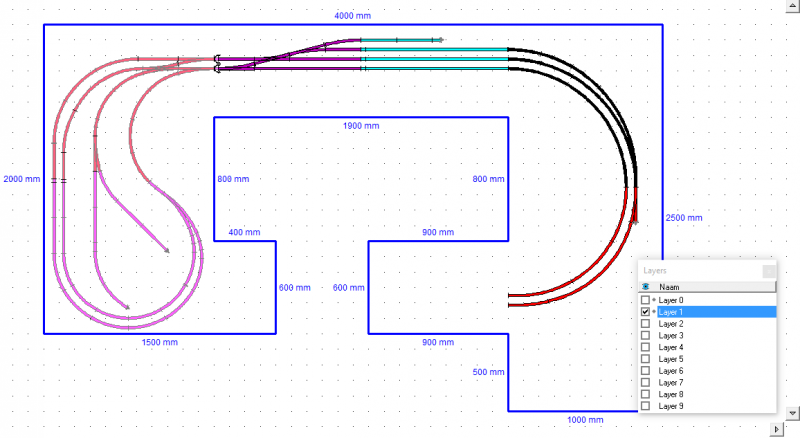

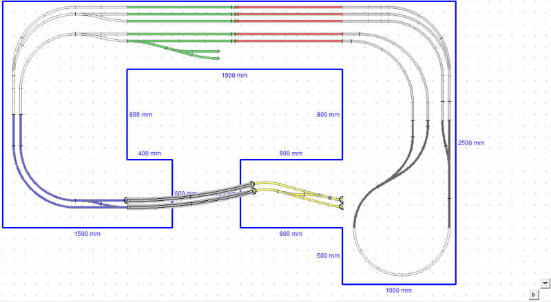

Reactie #74 Gepost op:
20 December 2015, 15:56:34 »
Ik las op de vorige pagina je laatste wijzigingen
Hoewel het me nog niet helemaal duidelijk is, je gaat voor een hondebot-baan, in twee verdiepingen.
Dus links boven en rechtsonder heb je in feite een keerlus (zodra je ergens een overloop wissel plaatst, en die teken je ook ergens).
Het is me niet helemaal duidelijk of de Bietschtalbrug op de bovenste of op de onderste verdieping komt, maar veel maakt dat ook niet uit, voor het principe. Waarvoor het wel uitmaakt, is dat kopspoor, spoor 4 in je tekst. Want om kop te kunnen maken in deze schets moet die trein twee keer door de keerlus (een keer op de heenweg, en een keer op de terugweg). Of hij maakt kop in de berg, maar waarom zou die dan nog rondjes moeten rijden?
Op zich is zo'n kopspoor best mooi op een baan, bijvoorbeeld om museumtreintjes op weg te parkeren. Maar ik zie je Lötschberger daar al op heen en weren, en dan denk toch maar een meegebogen wissel rechts toevoegen, en vergeet dat kopspoor maar.
Als je in die linkerlus de kopsporen weg laat heb je een veel eenvoudiger schaduwstation (dat scheelt je ook 3 wissels en een kruising), en je houdt meer ruimte voor ongelijke kruisingen voor FSC of Magnorail in plaats van een extra analoog baantje. Er gaat toch niks boven een rijdende PTT-bus voor het Zwitserleven gevoel.
