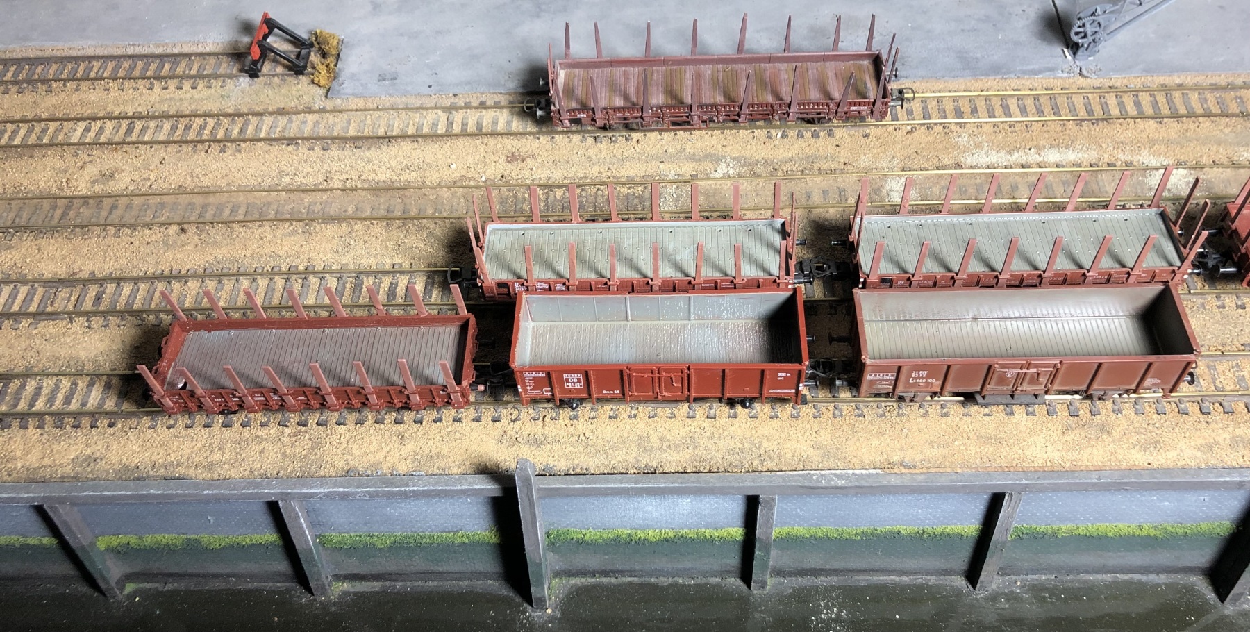

25 December 2025, 22:43:54 »
Vandaag tussen de bedrijven door rongen gemaakt:
En geverfd:
Berichten: 2868
Re: Rondom Charlois
Reactie #6367 Gepost op:
om 12:31:19 »
En dan ook meteen enkele wagenbodems een warmgrijze kleur gegeven.
De oudere Piko rongenwagens waren lichtgrijs van binnen. Ze zijn nu een beetje donkerder en warmer grijs. Meer zoals Marklin in vroeger tijden (voor 1970).
