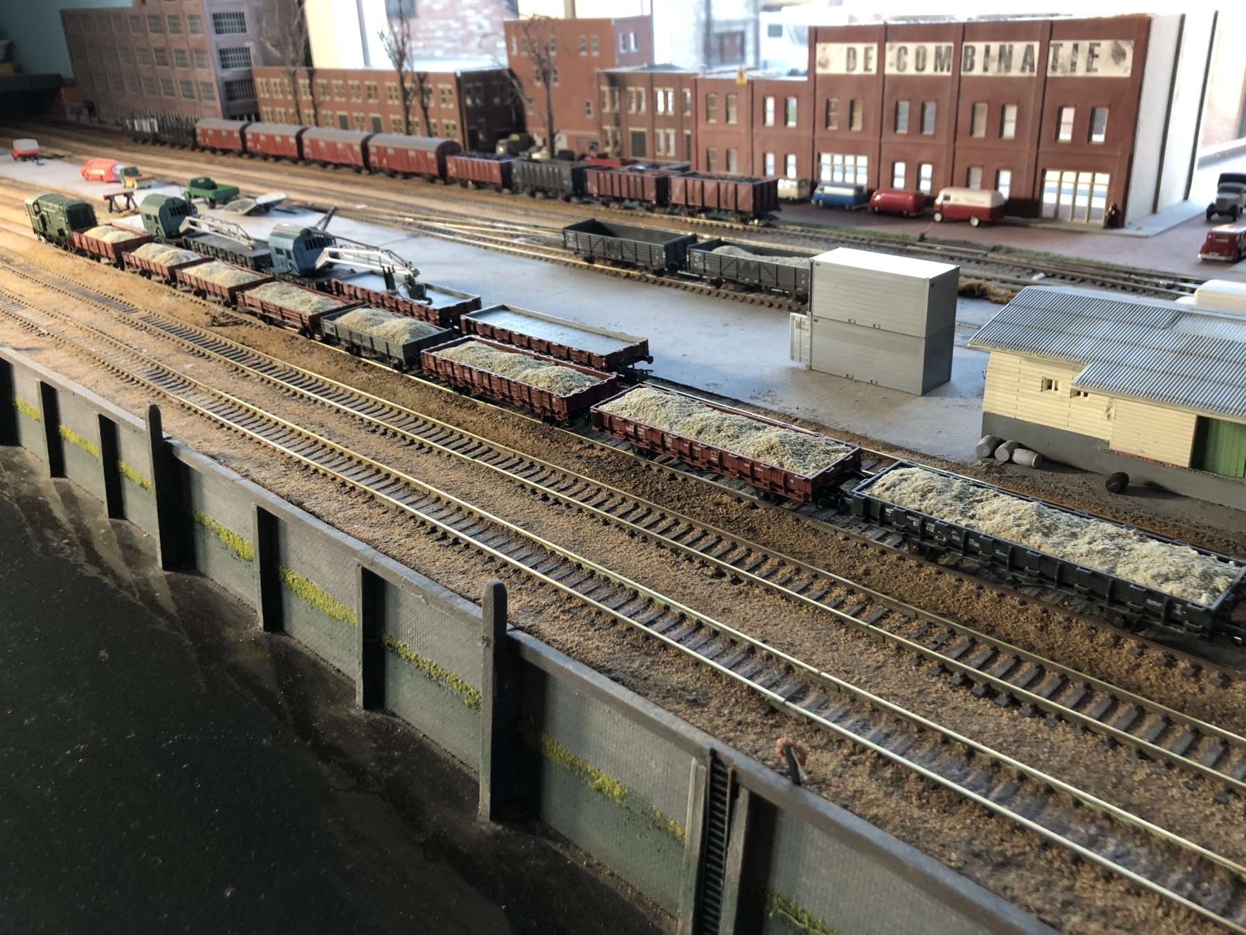

Een leuk projectje is om zandwagens ook echt van 'zand' te voorzien:
Laatst bewerkt op: 24 December 2025, 10:25:48 door Alewijn

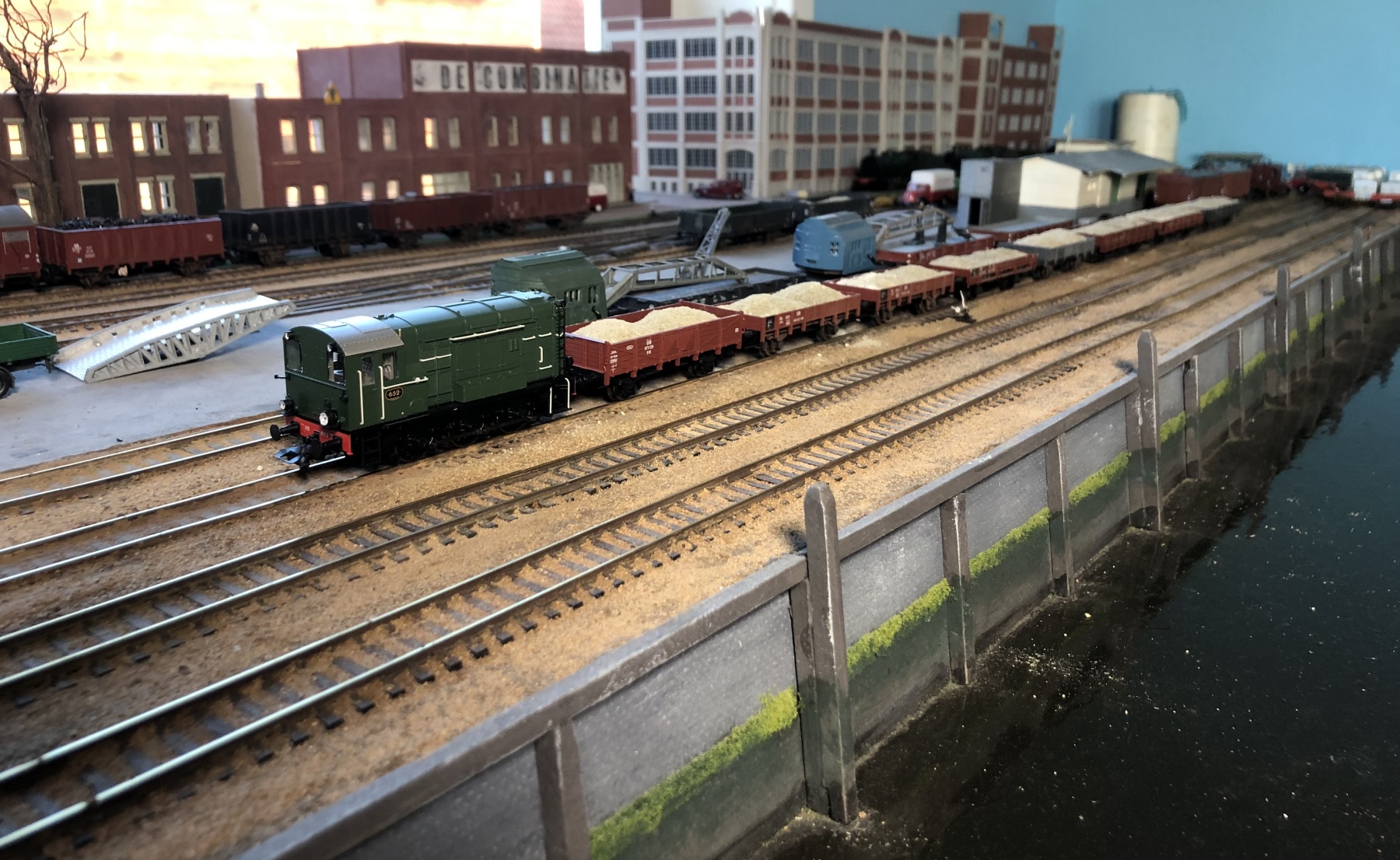

12 wagenvullingen gemaakt voor de verschillende wagentypes.
Voor de ondiepere wagens zoals de Piko rongenwagens extra dun.
Je wilt niet dat het zand over de rand waait…
Als basis een plaatje styreen op maat gesneden voor de betreffende wagen.
Daarop een mengsel van gips en behanglijm met water om de vorm te modelleren.
Tenslotte een laagje Berka modelleerpoeder. Dat laatste doe ik evt nog een keer.
Laatst bewerkt op: 24 December 2025, 12:03:55 door Alewijn

Zo ziet het er nu uit, nog niet helemaal gedroogd:

Die doen niet onder voor de Artitec zandwagen ladingen Alewijn
Nog één of twee setjes Allan ballast onderlossers, uit Rotterdam dus, erbij en een oude goederenwagen als werkwagen dan heb je een mooi treintje voor de onderhoudsploeg van Weg en Werken.

Vandaag tussen de bedrijven door rongen gemaakt:
En geverfd:

En dan ook meteen enkele wagenbodems een warmgrijze kleur gegeven.
De oudere Piko rongenwagens waren lichtgrijs van binnen. Ze zijn nu een beetje donkerder en warmer grijs. Meer zoals Marklin in vroeger tijden (voor 1970).
