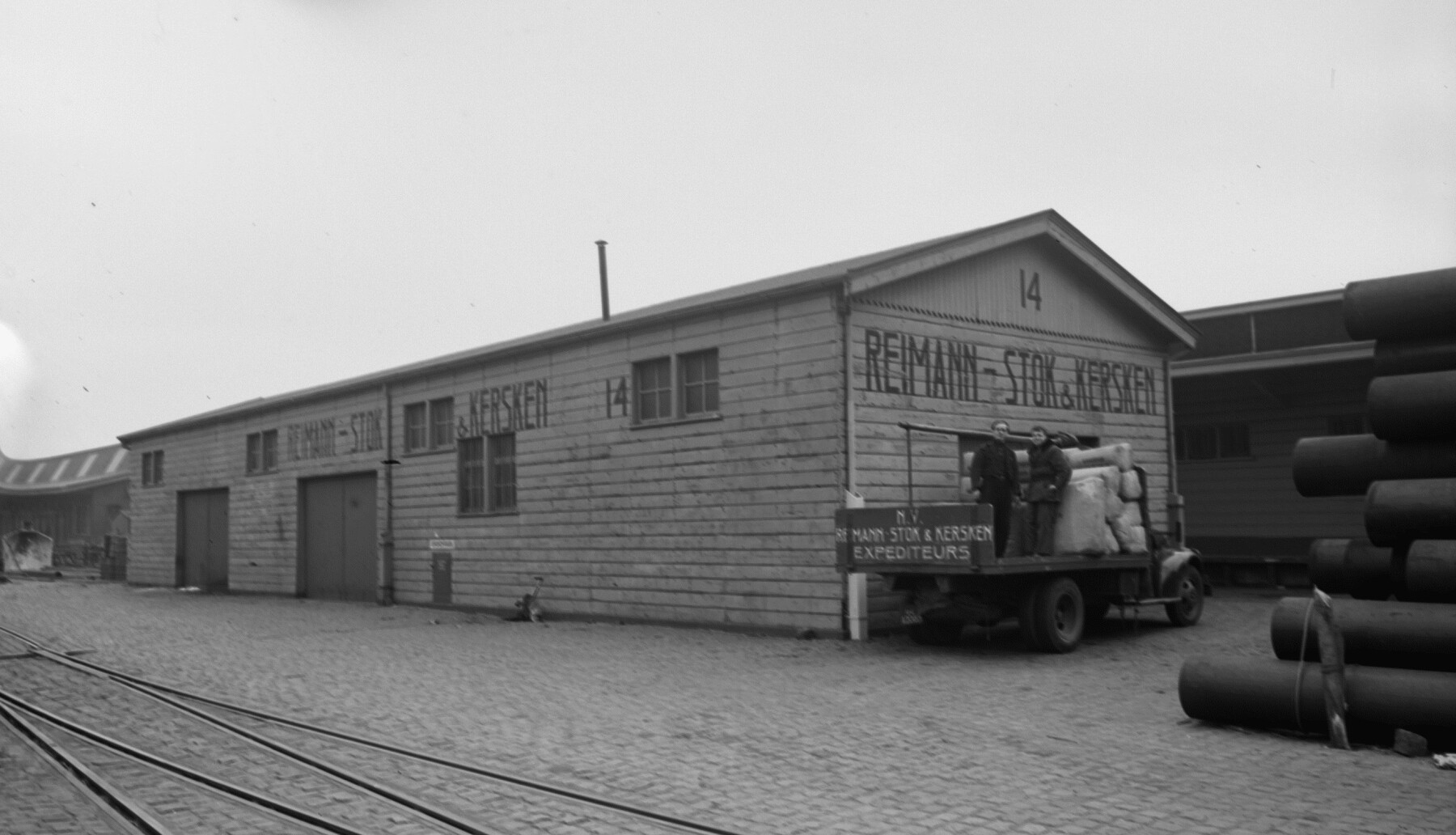

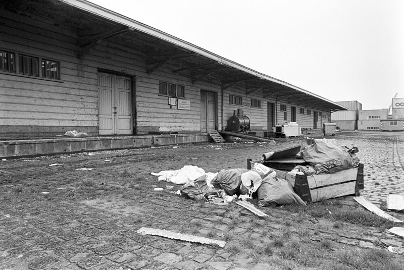

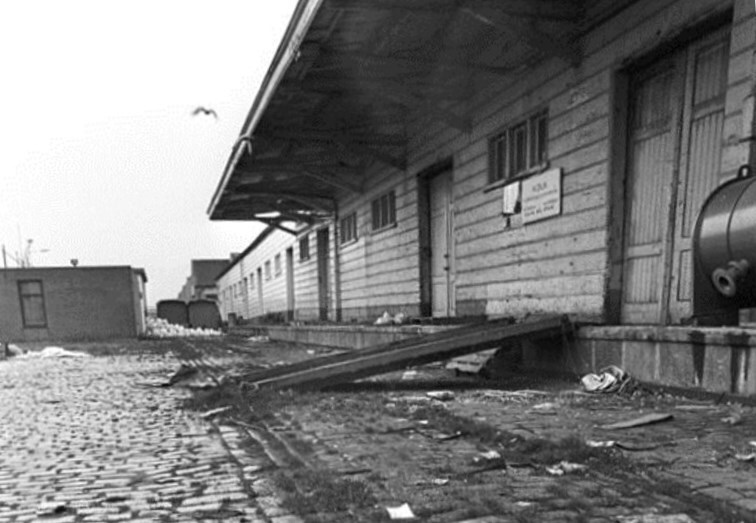

Nog dichterbij - tussen Spoorweghaven en Binnenhaven - stonden ook wit geschilderde houten loodsen - of kan het lichtgrijs zijn of een andere lichte kleur?
Stieltjesstraat Loods 14 Reimann-Stok-Kersken's Gemeentelijk Handelsterrein 1946-1950 foto-MAJ-Hanse NL-RtSA-4122-2008-456-01
Stieltjesstraat Handelsterrein loods 18 10-11-1982 foto-A-de-Herder NL-RtSA-4100-2005-10903-TM-10906-01
Stieltjesstraat loods 18 10-11-1982 foto-A-de-Herder NL-RtSA-4100-2005-10903-TM-10906-04

Die nr. 14 blijkt helemaal
geen
donkere 'plint' te hebben. Alhoewel je dat toch enigszins zou verwachten.

Dat is best wel jammer
Bij deze loods is het dan weer wel:
