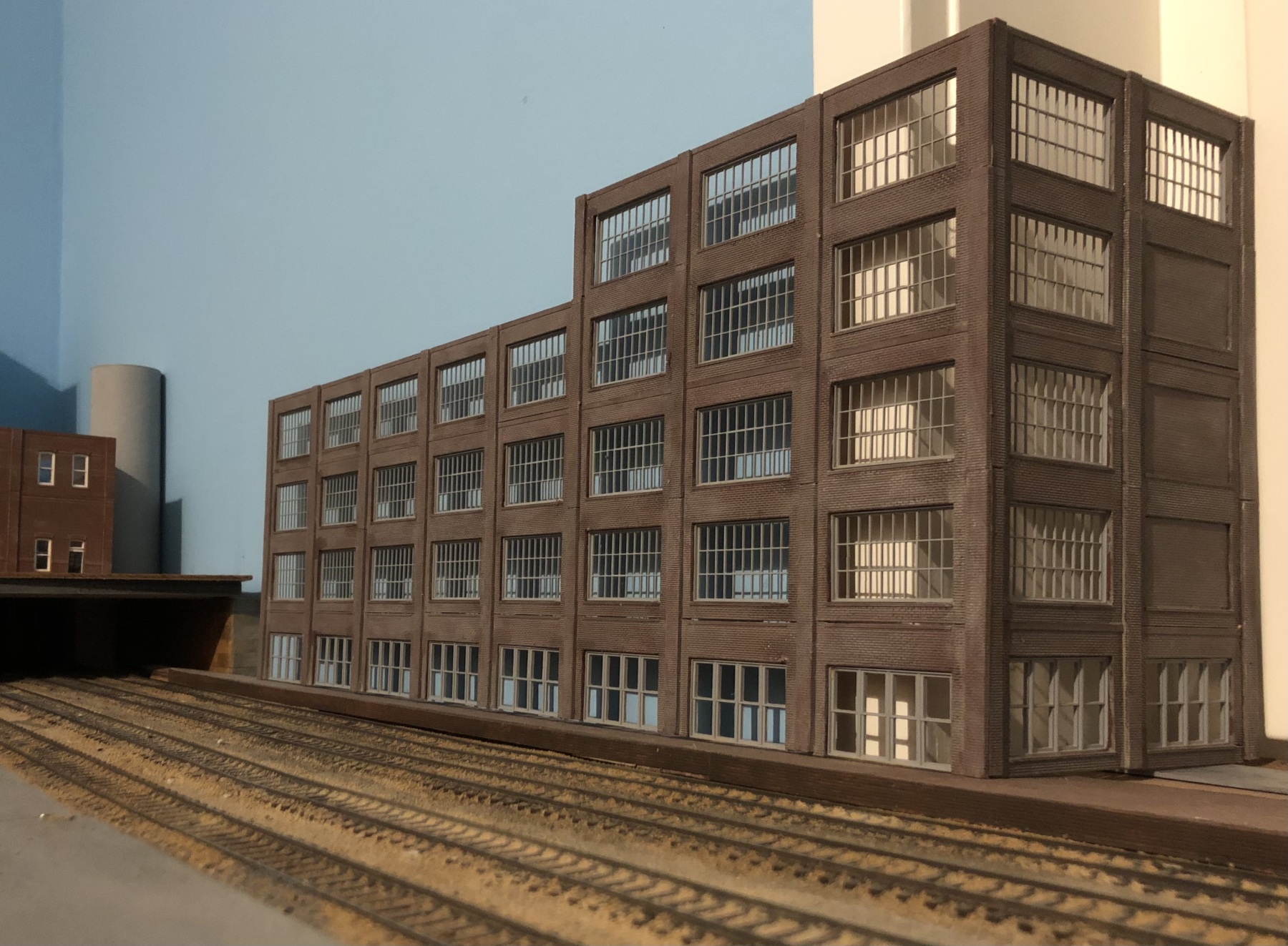

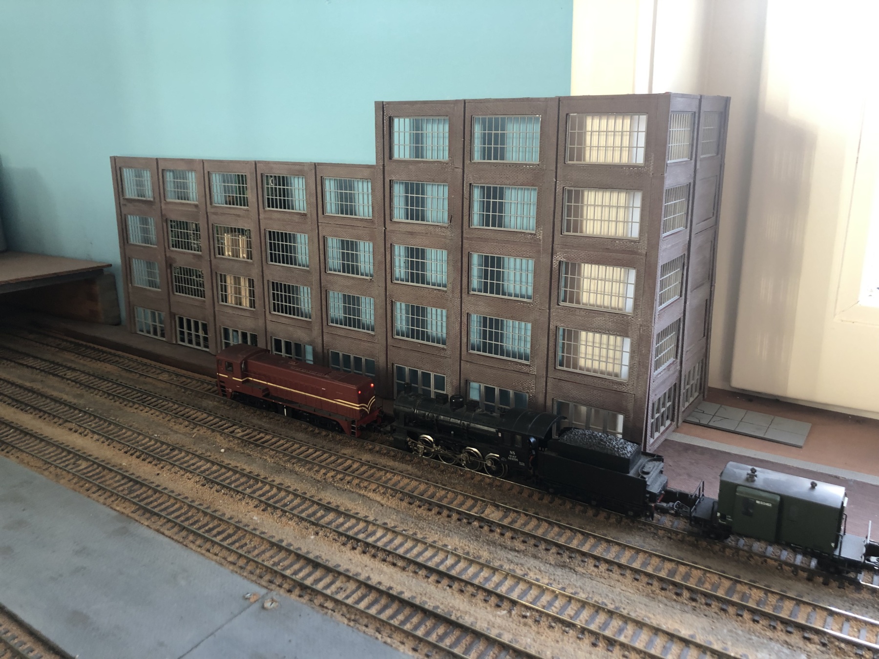

RAL of niet, kleuren kies en meng ik ‘op zicht’.
(Zwart)groen heb ik al wel gebruikt voor onderstaande deuren. Mag nog wel wat bijgewerkt worden, het is niet overal even strak…

Dank voor het meedenken over de kleur van de ramen. Wat is blijven hangen: Denk niet zwart, denk niet wit… Dat grijs kan dus prima. De ramen zijn inmiddels bevestigd.

Mooi. Dat grijs suggereert ook meer afstand; kleuren vervagen naarmate ze verder weg zijn.
Mag ik alvast een idee opperen omtrent het afbouwen van het gebouw? Een dak erop maken en de wand tot het dak, dan de wand (van het 1:1 gebouw :)) achter het gebouw tot aan het dak ook weer donker verven, of een plaat uitsnijden, donker verven en achter het gebouw (1:87  :)) plaatsen: geen licht inval, geen inkijk.

Veel geslaagder dan ik verwacht had; niets ten nadele van je kunsten :angel: het vale werkt inderdaad verzachtend.
Onderin die ramen alleen; kunnen dat geen deuren worden..? Of deels dichtgemetseld? Lijkt nu een beetje 'na de ombouw naar hippe appartmenten of shops op straatniveau'..  ;D Of: wat heb je in gedachten?

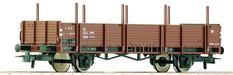

Vandaag ontdekte ik iets leuks in een Rococatalogus uit 2011.
Een paar jaar geleden doorzocht ik m'n foto's van rond de Spoorweghaven op verschillende typen goederenwagens.
Zo zag ik op onderstaande foto bij de Spoorweghaven een open wagen die ik niet kon plaatsen.
Spoorweghaven 06-04-1964 NL-RtSA-4204-24236
Het bleek een CSD wagen te zijn
Kootwijk 03 04 1947
De wagen aan de Spoorweghaven lijkt hier wel heel erg op, al zie ik geen rembordes.
Nu zag ik dat Roco er een model van heeft:
CSD-wagentype-Vd-Roco-66829
Johnny Cash - The man in white https://www.youtube.com/watch?v=eWqlrHySysk

Die op jouw foto lijkt ook zonder rangeerbordes, dus dat komt mooi uit.
Goed gevonden; nou nog vinden...  :)

Ik ging er van uit dat Alewijn onderstaande foto en wagon bedoelde (duidelijk zonder rembordes), en dat de 2e foto een gevonden voorbeeld is :angel:

Ja, die wagen dus.
Als ik zo'n wagen voor een redelijke prijs (:)) tegenkom zal ik hem niet laten liggen.

 die CD is wellicht een   "Tschechische Nachbau  (A°1939) nach kkStB-Zeichnungen"  (Miba):   Oml Wien =  Olm 06 / 93
 Of eventueel nog een oorspronkelijke Oostenrijkse wagen  ex-DR(B)  0I Wien  ...
 >   De Roco-wagen zou een (aangepaste?) heruitgave kunnen zijn van een 'Neubau', niet gans correct, ÖBB-model van Oskar Klein Modellbahn (KMB)    ( ? )
 en dan die NMBS-open wagen type 1221, in het midden van de foto  - met de opvallende flankdiagonalen:
 https://www.flickr.com/photos/pimvangestel/28088065273/in/album-72157670461393811
« Laatst bewerkt op: 02 December 2024, 13:20:28 door hervé. Reden: toevoeging > »
  • Berichten: 1851
Re: Rondom Charlois
« Reactie #5608 Gepost op: 02 December 2024, 13:48:36 »
Het model van de Oml van Klein MB was oorspronkelijk de naoorlogse versie met trapezium-springwerk.
Later heeft KMB ook de vooroorlogse versie met driehoek-springwerk gemaakt.
De bovenbouw is in model gelijk, maar in werkelijkheid iets verschillend.
Later heeft Roco de mallen overgenomen en wederom in diverse uitvoeringen uitgebracht, w.o. CSD in tp. 3 en 4.
Beide modellen zijn rond 2011/2012 geproduceerd, dus zal niet gemakkelijk zijn deze te vinden.
Als het alleen om het model gaat, kun je ook een ÖBB versie nemen natuurlijk.
De Belgische 1221 is ook leuk, helaas niet in model. Mss zelf uit een Om12 of Om21 ombouwen?
In dit geval heeft het Roco hobbymodel het voordeel, want het driehoek-springwerk is in dit geval (min of meer?) correct.

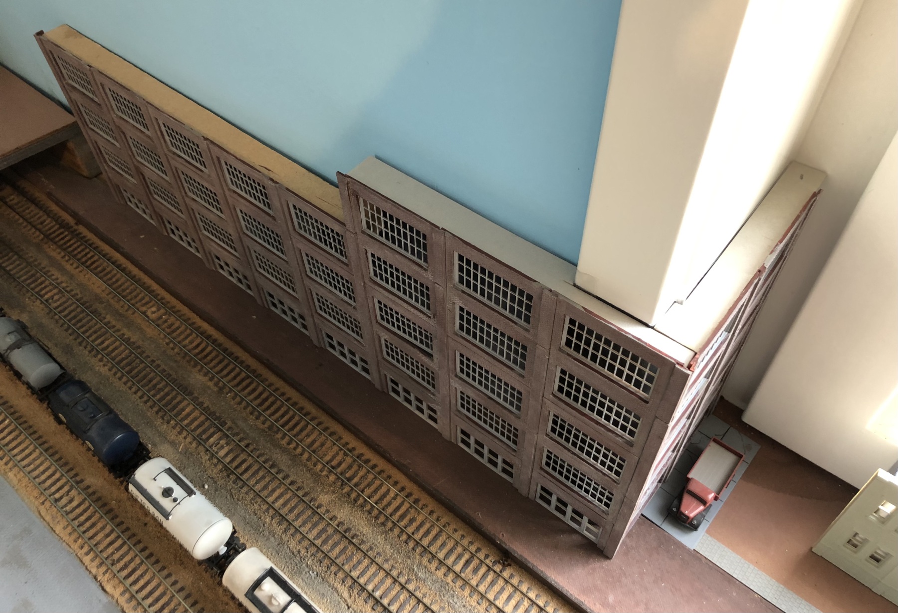

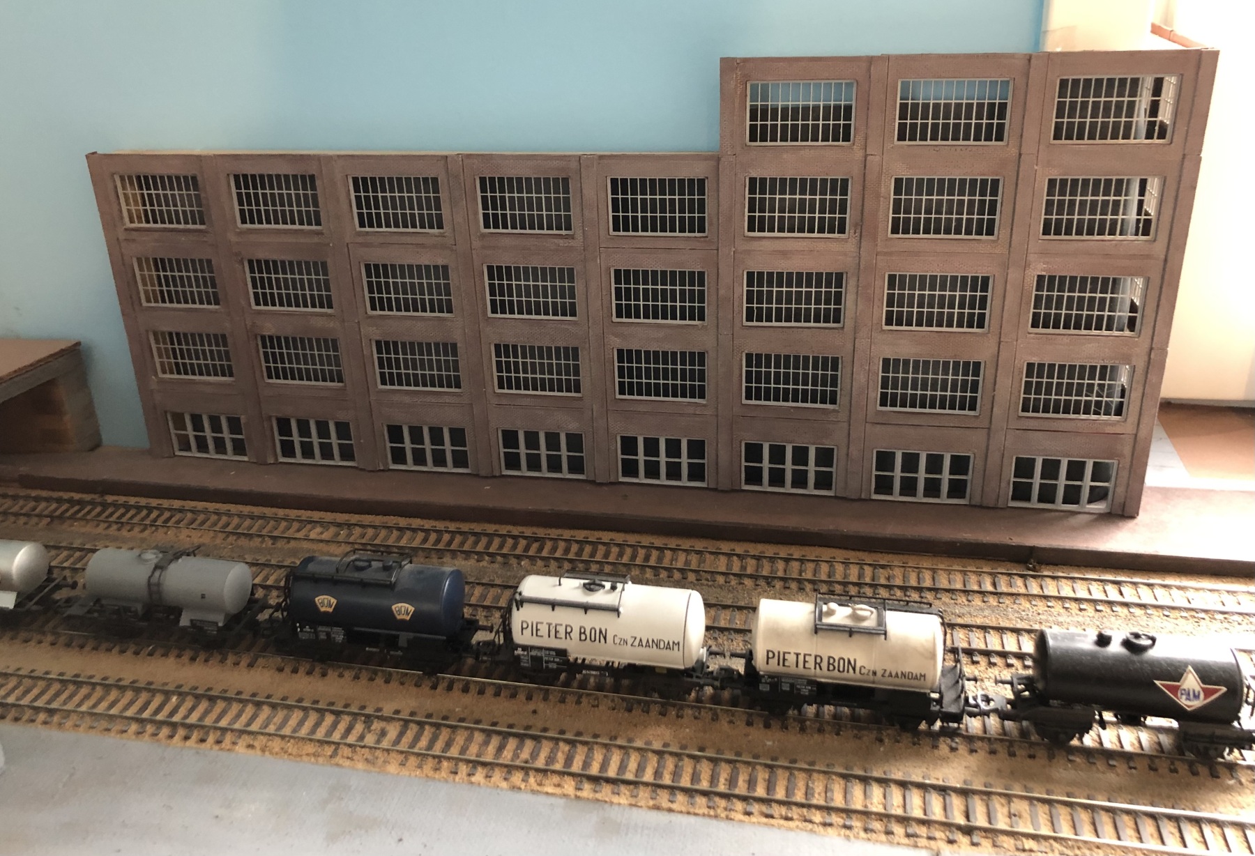

Deze week heb ik weer wat tijd om te bouwen.
Tegen de muur achter het gebouw zwart papier aangebracht. Dat papier heb ik wat minder zwart gemaakt met talkpoeder... Van een afstandje vind ik het gebouw er mooi staan.
Met dak en zijmuren is het nu wel één geheel geworden. Op het dak komt nog wel iets van dakbedekking: schuurpapier of donkergrijs geschilderd schilderstape.
Van boven zie je hoe dicht het eigenlijk tegen de muur staat. Kijk je meer horizontaal, dan valt het veel minder op.
De openslaande deuren op de begane grond lijken wat a-typisch. Het worden of stalen of glazen deuren. Dat laatste lijkt in de jaren wel wat onwaarschijnlijk. Dus eerst maar eens kijken hoe het is met een grijze plaat erachter.
