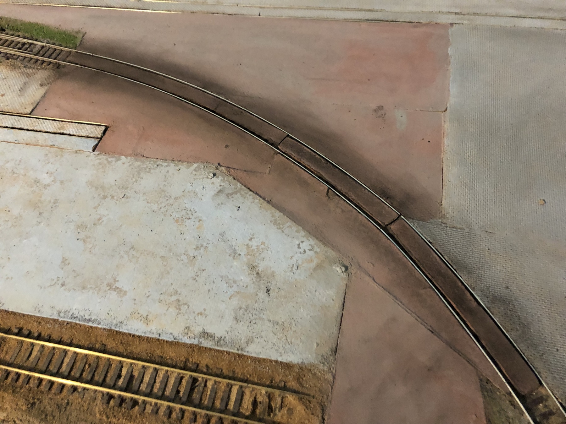

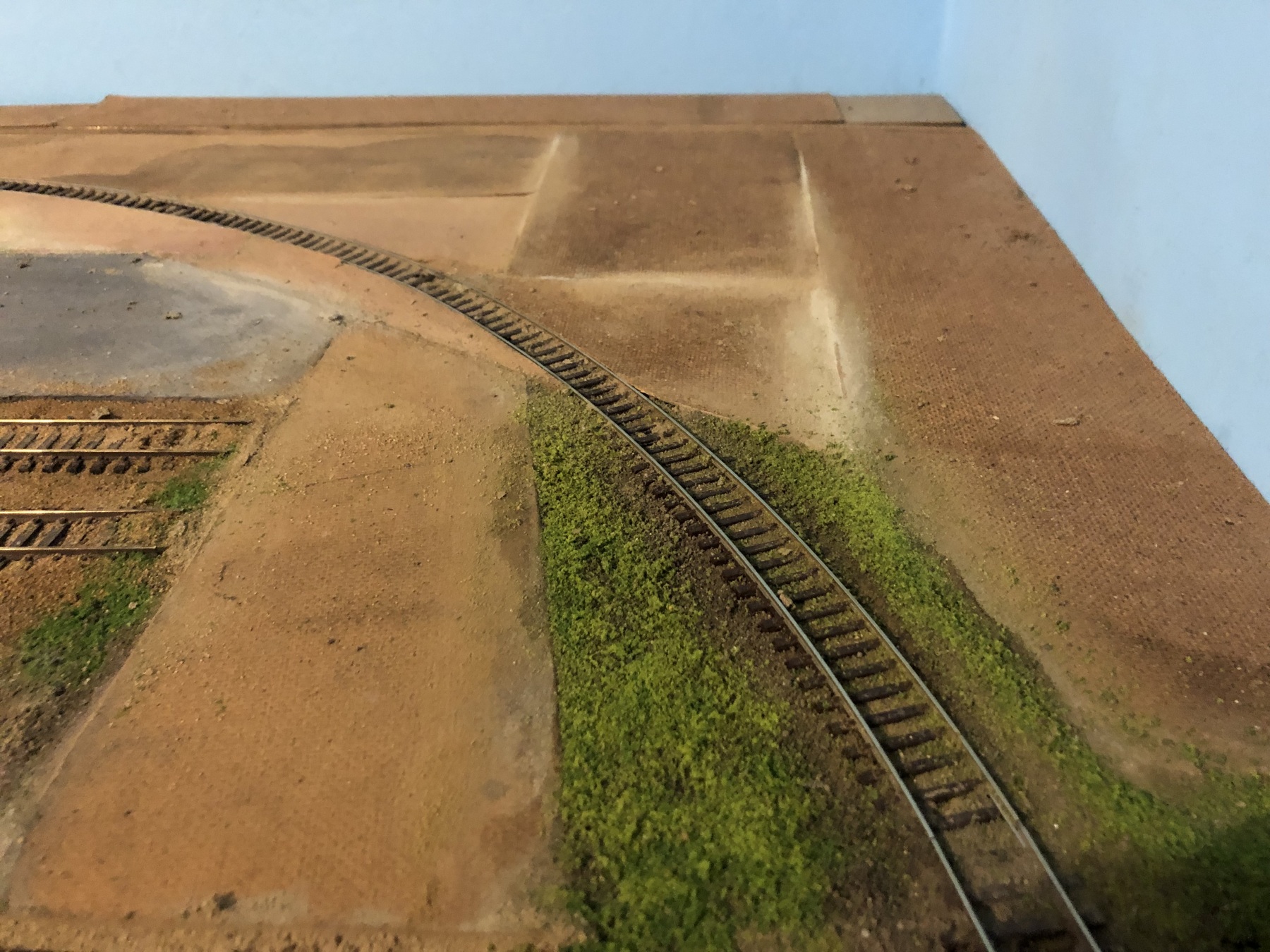

Dank je, Huup!
De boog van 60 gr heeft een straal van 604,4 mm (Rocoline R6).
De bestrating bestaat uit losse stukken hardboard. Grotere platen had ik niet liggen, ik heb het gedaan met wat ik had. Maar ik vind het eigenlijk wel mooi zo. Tussen de rails komt er ook nog bestrating.

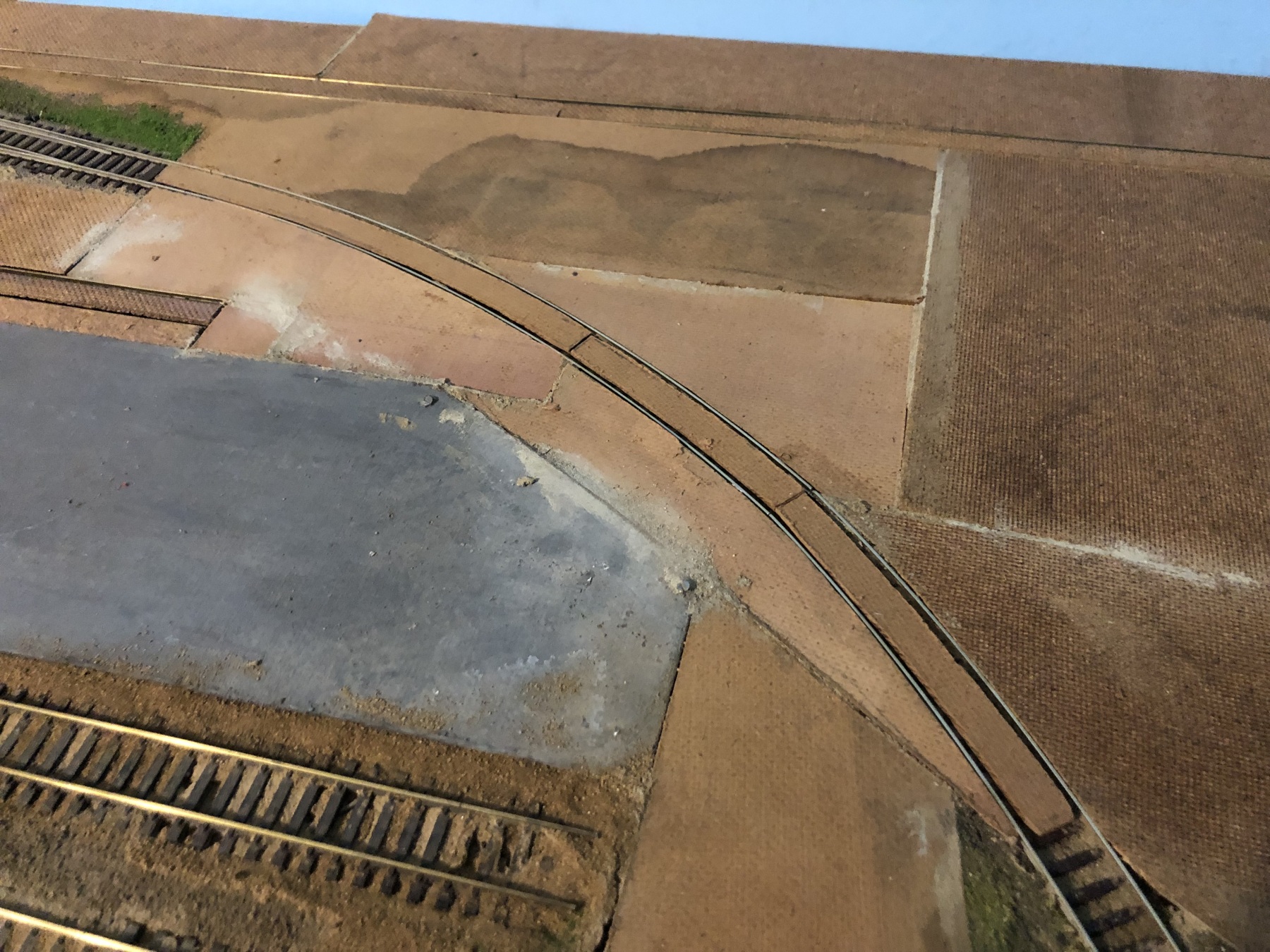

Nu ook gezaagd, geschaafd en geschuurd hardboard tussen de rails, waar overigens tussen de twee railstukken een klein knikje in zit, wat ik al vermoedde omdat de boog wel iets meer dan 60 gr moest zijn…
Alles ligt nu nog los. Eerst maar eens proefrijden en de groeven zwart schilderen.

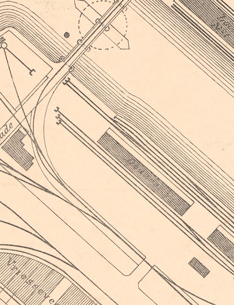

Alleen al dat sporenplan.
uitsnede van Plattegrond-gemeente-Rotterdam-Feijenoord-en-DWL-1900-NL-RtSA-4201-I-127-7

« Reactie #5681 Gepost op: 22 December 2024, 22:53:04 »

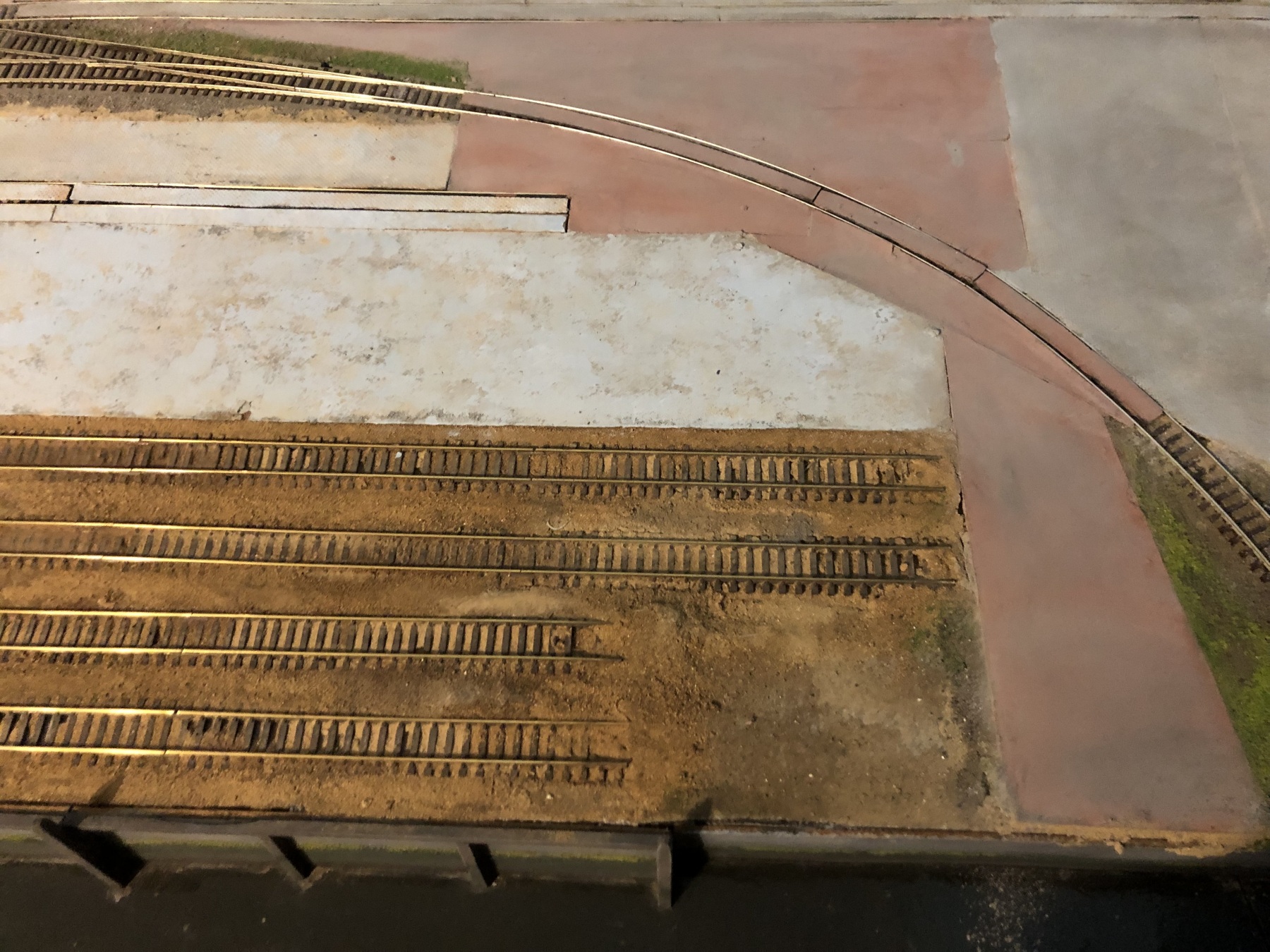

De bestrating krijgt wat kleur.
De rode kleur was eerst te licht, de tweede laag zag er beter uit. Meteen wat as overheen geveegd. Dat dempt de kleur een heel stuk. Ook de grijze bestrating rechts is met as overdekt.
Het kleurenpalet van de losweg is me te licht. Eerst was het vrij donker grijs, te donker naar mijn zin. Dit is me te licht. Binnenkort een nieuwe poging.
« Laatst bewerkt op: 22 December 2024, 23:01:36 door Alewijn »

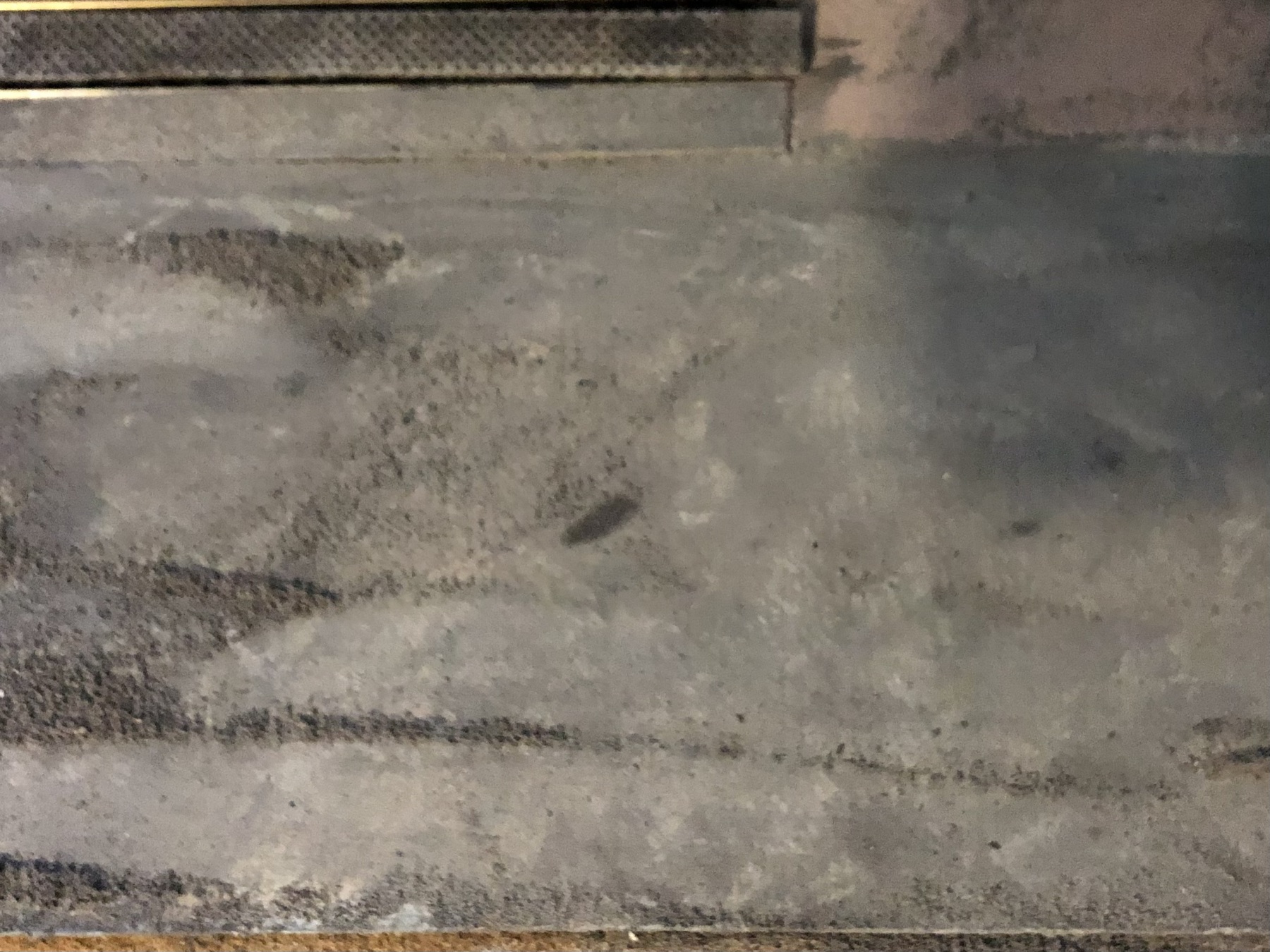

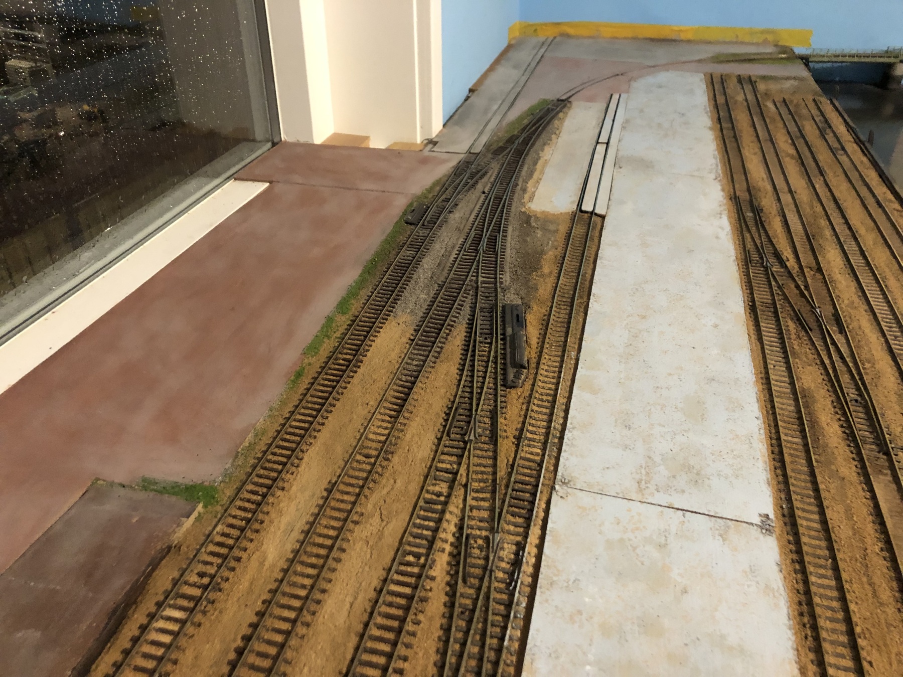

Rond het straatspoor wat zwart en grijs krijtpoeder gebruikt.
En over de lichtgekleurde losweg een zwarte wash. Dat werd wel heel apart… Maar met een laag as eroverheen, die voor een deel ook wel weer weggeveegd gaat worden, wordt het wel wat.
« Laatst bewerkt op: 23 December 2024, 17:17:00 door Alewijn »

Zo ist, beetje groen tussen de kieren kan prima zo. Alles alles aangekleed is zo vol als op je foto's van het origineel,zie je toch ook de helft niet meer, vaak kijk je te krap in de basis. Vind het er netjes uitzien zo (y)
Mvg Koen
