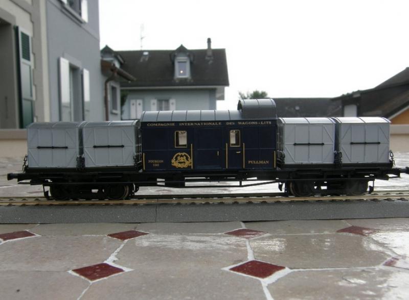

Wat hangt daar voor een "bagagewagen" achter die trein uit 1934?

Op een van de eerder gegeven links kom je die wel tegen. Ik meen op dat CIWL overzicht in H0. Is als kleinserie model te krijgen. Edit: Zoek op fourgon ciwl amf87.

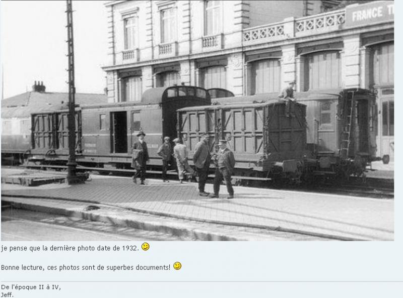

Inderdaad veel te vinden mbt de CIWL op deze site, helaas in het frans :'(. Ik kom daarmee niet veel verder dan "kaske open, kaske toe" ;D.
Wel wat info over de vreemde bagage wagon gevonden. Het lijkt wel of ze een deel van een oude verzaagde bagage wagon op een platte wagen gezet hebben.

Dat is een voorloper van de containerwagen

Is waarschijnlijk zo gebouwd ten behoeve van laadkisten met bagage. De Fleche d'Or was een boottrein. De HSM/NS heeft soortgelijke bagagerijtuigen gehad tbv de boottreinen in Hoek van Holland, maar dan met de vaste opbouw aan één uiteinde en twee plekken voor laadkisten verderop. Op deze manier hoefde niet alle bagage stuk voor stuk van het ene rijtuig op de boot en weer in het andere rijtuig geladen te worden, maar werd in een laadkist ineens gelost en in Hoek weer op de trein geplaatst.
groet Gert

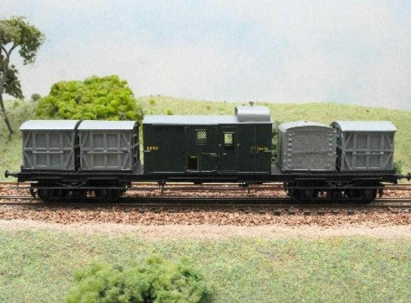

Hier nog eentje in model, met 4 laadkisten, effe scrollen.
de 1260
url=https://images.beneluxspoor.net/bnls/effe__13.jpg][/url]
Bron: e-train.fr

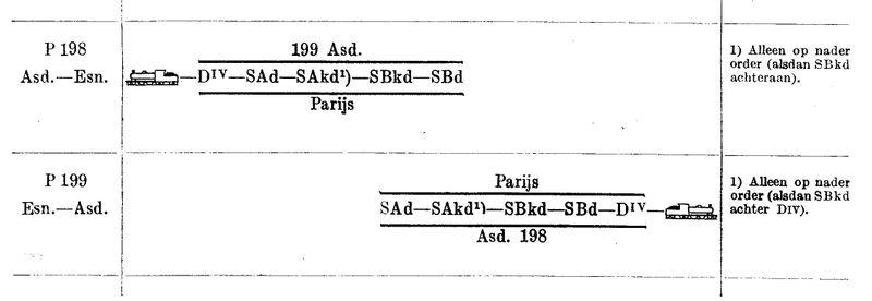

De samenstelling van P 198 en P 199 Etoile du Nord tussen Amsterdam en Essen in U.V.P.M. van 15 mei 1935
De gebruikelijke samenstelling vanuit Amsterdam CS van P 198 is dus:
Loc + D + VSP1 + VSPC2 + VSP2
als er behoefte is aan extra eerste klasse:
Loc + D + VSP1 + VSPC1 + VSP2 + VSPC2
De gebruikelijke samenstelling naar Amsterdam CS van P 199 is dus:
Loc + D + VSP2 + VSPC2 + VSP1
Loc + D + VSPC2 + VSP2 + VSPC1 + VSP1
Ingenium heeft inmiddels de herkomst van de acht rijtuig samenstelling getoond. Er staat een - vreemd genoeg groene - Nord locomotief voor, dus moet het gaan om het traject tussen Parijs Noord en Brussel Zuid. Dat een zo lange trein op dit traject heeft gereden wegens de wereldtentoonstelling in Brussel is denkbaar en wordt niet weersproken door bovenstaande Nederlandse samenstelling. Ik heb geen autentieke bronnen hierover specifiek voor 1935; wel voor 1937 in de vorm van twee NMBS boeken: “NMBS Dienst van materieel Dienstregeling der treinstellen binnenlandsche dienst 3 October 1937“ en “Boek van den Treindienst Deel II dienst 3 October 1937“.

Ik kwam via via deze link tegen: http://ogrforum.ogaugerr.com/topic/ciwl-trains-from-mth-sets?reply=8187868181784642
Heel veel info en ook over de fourgon met de losse "containers". Als ik het goed lees ging de bagage na controle door de douane bij vertrek in een afgesloten box om pas weer op de bestemming afgegeven te worden.
(bron: ogrforum.ogaugerr.com)
