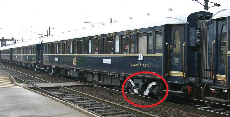

Eentje met een 4 assige tender en gedeelde spatborden op de bogie?
Gr.
John

Weet ik niet, Jelle Molenkamp gebeld en gevraagd of hij er 1 had. Volgens mij heeft philo ze alleen met 3 assige tender uitgeleverd toch? Die spatborden kan ik wel maken uit de spatborden van de blauwe, daar heb ik nog reserve van (heeft Jan Bosman ook gedaan dacht ik). Mocht er geen 4 assige tender zijn, dan moeten we nog even wachten op die tender van maykel kasteleijn, die gaat hem vooralsnog uitbrengen...

Tom, effe de fabrieksfoto's van Philip nagekeken en in H0 heeft Philo alleen de 3-ass tender geleverd. Op zich niks ernstigs want de eerste EdN werd gereden door een3500 met 3 ass tender maar......wel met gedeelde spatschermen.
