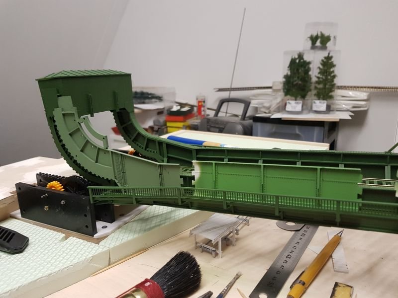

Kleine update: de kleuren ::)

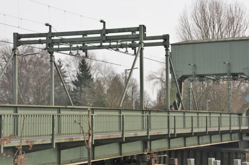

DE originele brug:
De bruggen staan in de groene primer (Vallejo nato green)

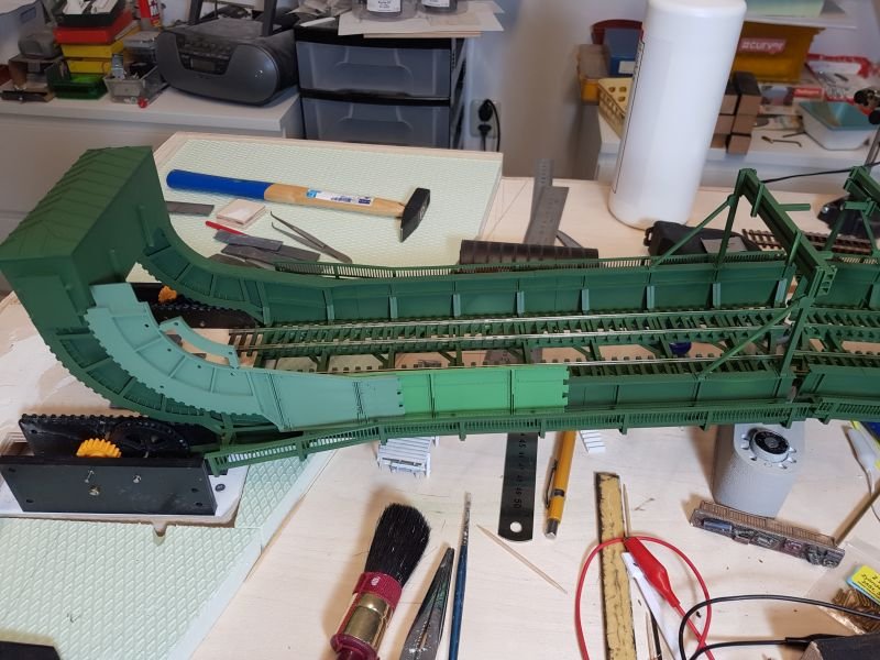

Voor de definitieve kleuren heb ik tamiya xf71 cockpit green (links op de brug) en vallejo 71.095 pale green (rechts op de brug) als optie.
Ik denk dat Tamiya de beste benadering is. Hoe kijken jullie hiernaar?
Met 6500K daglichtlamp:
Onder TL verlichting:

Mike,
ik vindt de Tamiya het beste, zeker bij TL-verlichting.
Succes en veel plezier bij de verdere (af)bouw van je bruggen.

Goed bezig  (y) ! Ik kies voor de linkse, ook onder TL mooi bleekgroen. Die andere is te grasgroenig, niet 'grijs' genoeg, als in verweerd.
groet Gert

Mike,
het groen komt bij de tl belichting het best overeen met de werkelijke kleur.
Heb je ook getest bij LED licht? Ook daar wordt veel mee gewerkt.

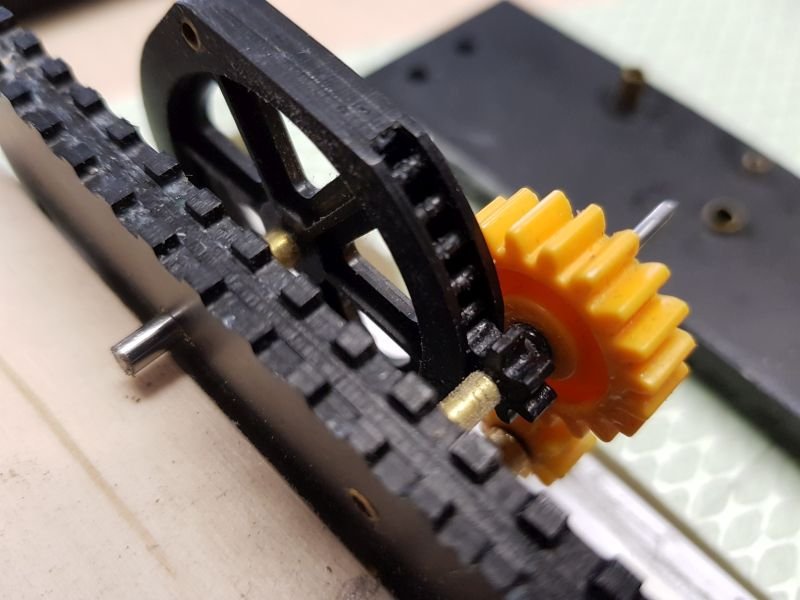

Het beruchte tandwieltje wat teveel slip heeft is het kleine zwarte exemplaar op de foto.
De as waar deze op zit is 1,5mm in doorsnede. Ruimte voor een spietje is nauwelijks aanwezig.
Er komt niet echt veel kracht op omdat de brug nagenoeg in balans is. In verhouding tot de grotere tandwielen heeft het kleine tandwieltje wel het hoogste draaimoment. Daar zit het probleem.
Het  vreemde is dat van de 4 alleen deze problemen geeft. ???
Ik denk dat de lijm die ik gebruik om de boel te fixeren gewoon zijn beste tijd heeft gehad.
Ga straks dus nieuwe lijm halen en met een nieuw tandwieltje opnieuw beginnen. Dat moet wel gaan lukken.

Ik zou toch maar iets van een spietje doen. Je hoeft de as niet geheel door te slijpen. Als er maar klein een randje zit.
Ronald Visser
  • Berichten: 27151
    • Pagina van klaas
Re: De bouw van twee beweegbare bruggen in model
« Reactie #179 Gepost op: 04 May 2017, 11:38:27 »
Dat tandwieltje is ongetwijfeld van polyethyleen of een nylonachtig materiaal. Daar houdt geen enkele lijmsoort op. Het enige wat werkt is deze lijm.
En anders kan je met een figuurzaagje wat groeven trekken in het gat van het tandwiel. Dan heeft de lijm iets om zich tegen af te zetten.
