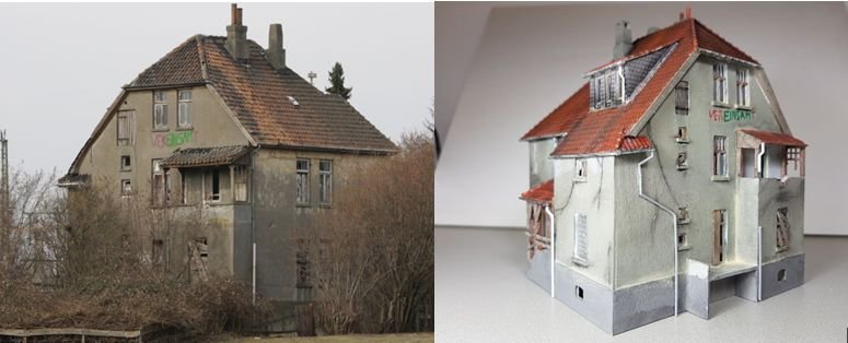

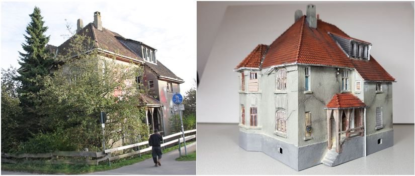

Het is al een tijdje rustig op dit draadje. Ik heb niet echt stilgezeten. Met de bruggen ben ik even niet bezig geweest. Gewoon geen tijd.
Ik heb het eerder gehad over een bouwval wat naast de brug stond, die heb ik inmiddels af.
Hieronder wat foto's met het inmiddels gesloopte origineel en wat ik ervan heb gemaakt.
Met vriendelijke groeten,
Mike
Berichten: 8976
low-budget modelbouwer
Re: De bouw van twee beweegbare bruggen in model
Reactie #184 Gepost op:
10 July 2017, 10:00:17 »
Wow
Mooi gebouw(d)!

ingenium
TM
Berichten: 4341
Reactie #185 Gepost op:
10 July 2017, 11:06:53 »
Euh, inderdaad.
Gert Arkema
Berichten: 4242
Rhenopa / Bruggen-IG:
Reactie #186 Gepost op:
10 July 2017, 11:10:00 »
Goed gedaan !
groet Gert
tbrandsma
Berichten: 958
stroomlijners
Reactie #187 Gepost op:
10 July 2017, 12:32:31 »
Hallo Mike
Jouw bouwerken mogen er zeker ook zijn, vooral die 'bouwval'
ziet er zeer realistisch uit mooi man
Groet Ed

Berichten: 7520
Reactie #188 Gepost op:
10 July 2017, 17:23:32 »
Van mij ook Mike: een mooi gebouw geworden.

Berichten: 1664
Reactie #189 Gepost op:
10 July 2017, 20:57:58 »
fraai, mooi gemaakt, lijkt goed

Michel Turlings
Berichten: 60
Reactie #190 Gepost op:
10 July 2017, 21:06:24 »
Hoi Mike,
Het is zeer realistisch geworden, super!

Berichten: 5873
Reactie #191 Gepost op:
11 July 2017, 12:37:44 »
W O U W !!!
egt realistisch!

Berichten: 8274
NS tijdperk II(c)/III
Reactie #192 Gepost op:
11 July 2017, 16:36:36 »
De twee rechtse foto's zijn van het origineel toch?

Berichten: 26840
Eens komt het goed.
Reactie #193 Gepost op:
11 July 2017, 16:51:37 »
Fraai Mike, heel fraai !!

Mike 1961
Berichten: 293
Bruggenbouwer
Reactie #194 Gepost op:
12 July 2017, 11:39:25 »
Bedankt voor de complimenten. Motiveert weer om verder te gaan.
