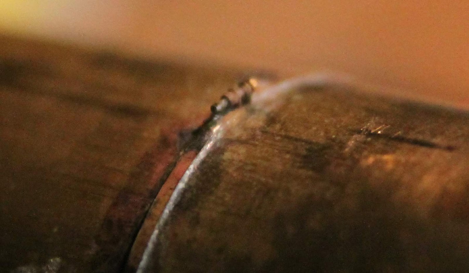

Berichten: 11761
Re: NS 4300 (in spoor 0)
Reactie #491 Gepost op:
26 March 2018, 12:18:04 »
Neeeeee. Het draait niet uit op "uitdraaien", maar op gewoon draaien...draaibank dus.
De stoomverdeler heb ik eerst uit buisjes 2 en 3 mm gemaakt en ringetjes gesoldeerd....gaat hem niet worden. Draaibank dus.
Nu alleen nog die naad tussen de flensen.
IMG_4797
by
Nulpunt0
, on Flickr
IMG_4798
by
Nulpunt0
, on Flickr
De deurtjes van de vuurkist kunnen bij mij vooralsnog niet open (effe geen zin want ik wil verder met al die onderdelen), maar straks bij jullie natuurlijk wel. Kan lukken want bij EvG kunnen ze open.
