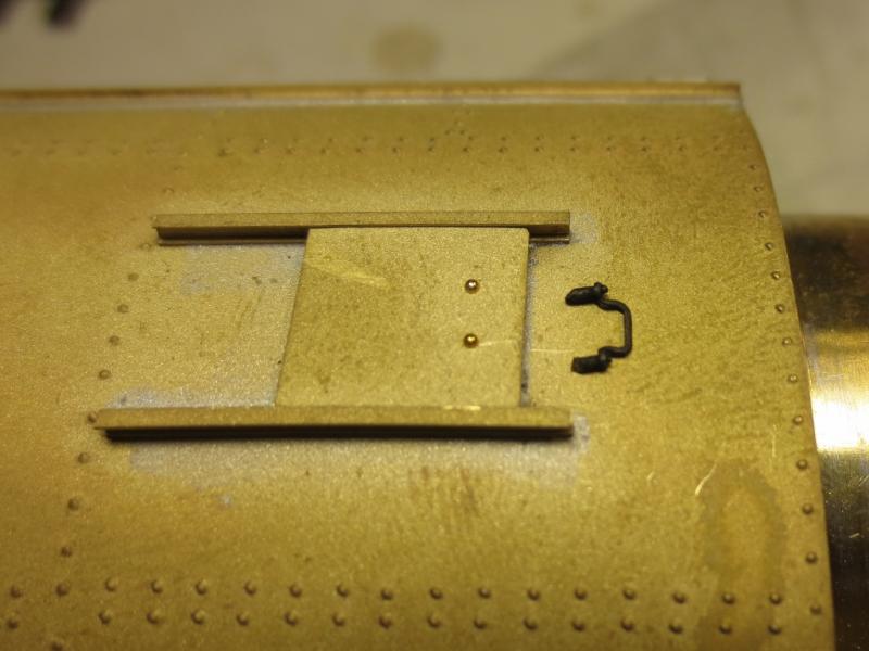

5. In geopende stand.
Volgens mij hoort de handgreep aan de onderkant (in machinistenhuis) en niet aan de dakkant

De "greep" zit er nu meer als aanslag dan als handgreep en luikje/greep kunnen pas na het spuiten van het dak worden aangebracht.
Ik heb al zitten denken hoe de aanslag anders te maken. Van onderaf lijmen is te zwak en (alleen het luikje) solderen na het spuiten is risicovol. Niet onmogelijk, maar risicovol. Misschien met de WSA en dan luikje alsnog spuiten.
Vooralsnog moest ik voor gisteren even een luikje hebben dat er niet uit donderde.
Maar helemaal prima ....... oplettende lezers.
Gewoon "niet"  :P
In de dichtstand is het einde van de schuifrails de eindaanslag. In de openstand zijn de knokkels van de stoker veelal de eindnok  ;D

ok ok. met dat luik.

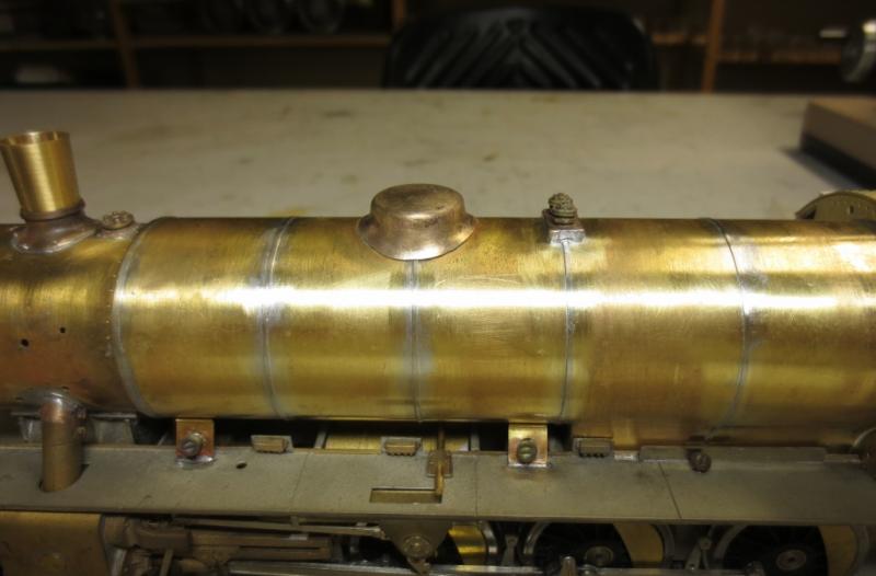

Ik zal ook een 1:43,5 verbandtrommeltje maken.

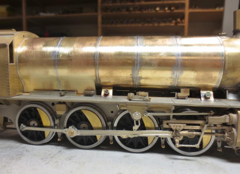

De ringen om de ketel gingen probleemloos. Die over het midden van de vuurkist iets lastiger i.v.m. de rondingen/hollingen. Het exemplaar aan het eind ging dus even niet goed. Aan de binnenkant van de buis zit een constructieplaat en die zoog zoveel warmte weg dat er extra warmte nodig was. Dat vond de verbinding tussen de twee "tegengestelde" buisdelen weer niet leuk en de strip kan er ook niet goed tegen.  @#$#%^$$^&%^$$%$*.
Poging nummer twee met low-melt soldeer (70 graden) gedaan en dat ging stukken beter. Straks wel uitkijken als ik andere onderdelen ga aanbrengen.

Voor je soldeerprobleem kun je ook koelpasta gebruiken, Metallex of Technoflux.
Voorheen werd er ook een soort klei gebruikt waarvan ik de naam niet meer weet. Het kan zijn dat het Brusselse aarde was :-\. Zou ik wel eens aan mijn zusje kunnen vragen die van oorsprong goud/zilversmid is.

« Reactie #411 Gepost op: 17 September 2015, 19:15:08 »
@Ruud,
Dank voor de tip.
Wat grote onderdelen op de ketel...dat kleedt aan.

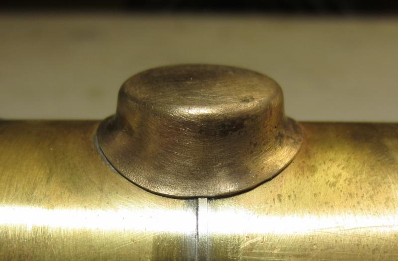

De dom heb ik van onderen zoveel mogelijk weg gevijld en de locatie waar de ketelband er onderdoor moet iets uitgebogen. Toen een lading soldeer er op aangebracht, en op de ketel gezet. Vloeimiddel erbij en de vlam er op.
Onder de veiligheid heb ik een sleuf voor de ketelband gemaakt en met wat solmuren krijg je dit..
Ik moest dit wel zo doen want de straal van de ketel kwam niet exact overeen met die van het gietdeel. Het minimale randje onder aan het gietdeel sneuvelde dus zowieso.

@Paul,
Het probleem van het luikje is geen probleem meer.

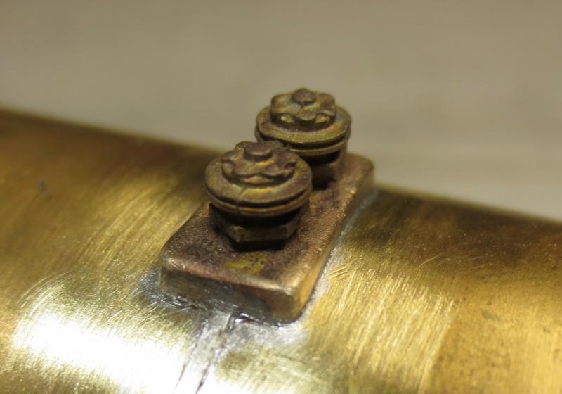

Op de foto zie je een handgreep die onder het luikje zou kunnen komen. De twee "steeltjes" zouden dan door het luikje steken en bovenop het luikje kunnen dan moeren of klinknagels.
De handgreep komt er in mijn model natuurlijk niet, maar de klinknagels of minimoeren wel.
Zo, kan ik weer gerust slapen vannacht.

@Frits: het is inderdaad Brusselse aarde. Werd/wordt oa gebruikt voor het repareren van ringen me stenen. De te luie goudsmid haalt de stenen niet uit de ring, maar begraaft die in een hoopje Brusselse aarde om daarna de ring te solderen zonder dat de stenen verkleuren door de hitte. Bovendien een stuk goedkoper dan alle stenen op nieuw te moeten zetten ;).

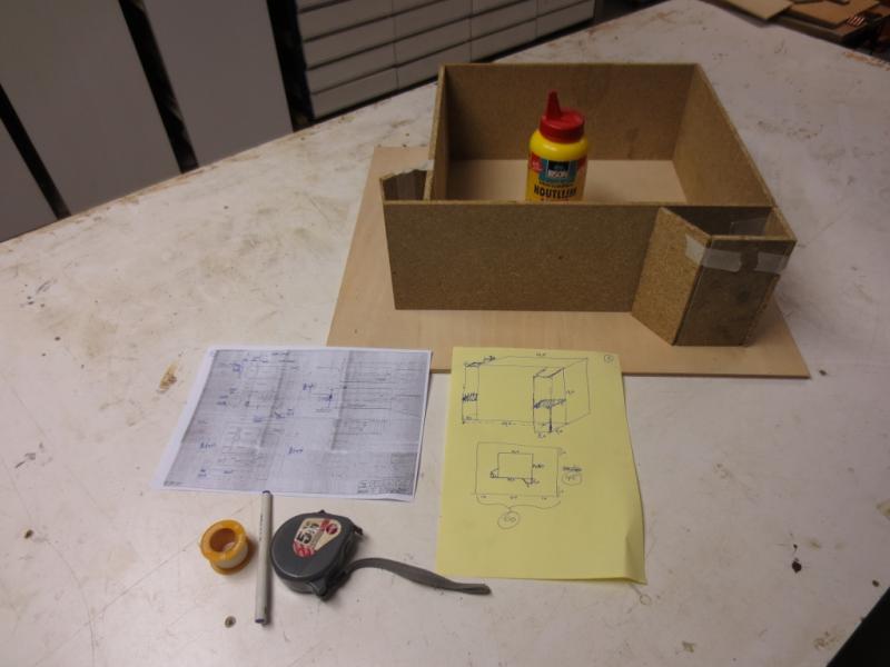

Het werk aan de 4300 gaat even stoppen. Er komt een andere modelbouwklus tussendoor die "even" af moet deze week. Een model van een bunker op Terschelling in schaal 0. Vanavond wat plaatjes hout gezaagd om aan het formaat te wennen en een bouwplan te maken. Even wennen, want als je hem 1:1 ziet is hij veel langer/platter. Komt omdat de onderste etage onder de grond zit. Je komt dus op de 1e etage binnen.
Tot ik weer verder ga.......een mooi plaatje op Keuvelaarkade.

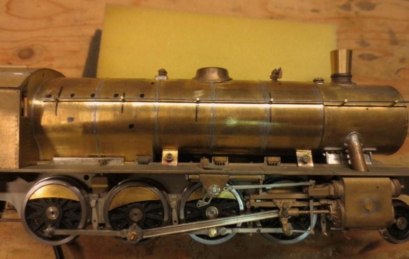

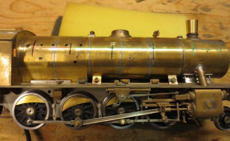

Multitasking...overdag bunkermodelbouw en smalspoor 1:1  en in de avond de 4300.
De handrails:
Ik heb de originele ketelbeplating niet gebruikt, dus ik moet de maten zelf bepalen en de gaten boren. Veel foto's bekeken en goed uitkijken hoe alle posities, inclusief wasluiken, op elkaar afgestemd zijn.
Een INSTINKER ! De steunen zitten niet allemaal even ver van elkaar.
Ik kwam uit op:
rood   (1x): 32,7
groen (3x): 36,5
blauw (1x): 26,5
Gaten in de handrailhouders zijn 0,8 mm en de rails dus ook. Die is van staaldraad.

Maar kun je die maten en posities niet van de originele beplating uit de kit overnemen?
Tenslotte is de totale ketellengte toch hetzelfde als uit de kit?

Die stukken plaatwerk.....liggen in de prullenbak op ongeveer 200 kilometer afstand van hier.
