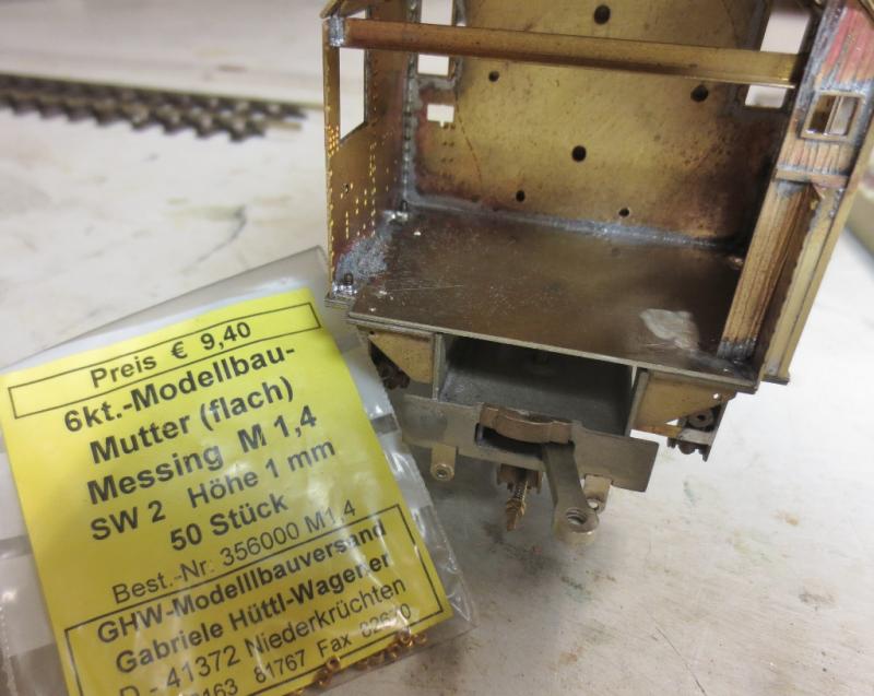

De BA boutjes en moertjes uit de kit hadden we bij het allereerste begin al in de prullenbak gegooid, toch? Mooi.
In de voetplaat zitten geëtste stukjes waar moertjes in kunnen, maar door het noodzakelijke versmallen van de voetplaat passen daar echt geen grote moeren meer in. Ten tweede, de houten achterwand wil ook graag een stukje van die locatie.
En dus ook niet eerst de achterwand solderen, maar het moertje. Je komt er anders nauwelijks meer bij.
Bij het solderen van de achterwand dan wel het boutje er stevig in draaien anders ben je weer bij "af ".
Vanaf de onderkant kan je zien dat er ook maar weinig ruimte is voor de kop van de bout.
Ik heb kruiskopjes 1,4  - GHW Kreuzschlitz M1,4 x 4 art 347985

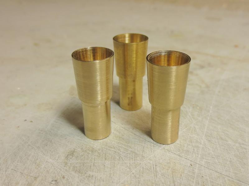

Heren van de bouwgroep 4300....de verlengde NS-schoorstenen zijn voor u op de draaibank gemaakt. Wie wil welke?
  • Berichten: 1551
    • Raamsdonk spoor 0
Re: NS 4300 (in spoor 0)
« Reactie #369 Gepost op: 12 September 2015, 22:33:04 »
bedankt!!! (y) (y)

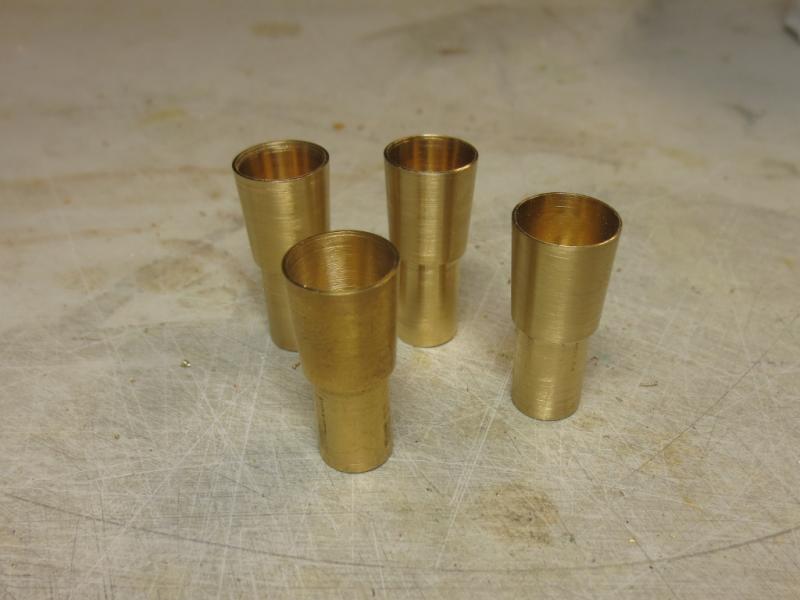

Ok ok...
daar is schoorsteen nummer 4.
