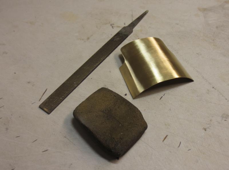

31 August 2015, 23:36:55 »

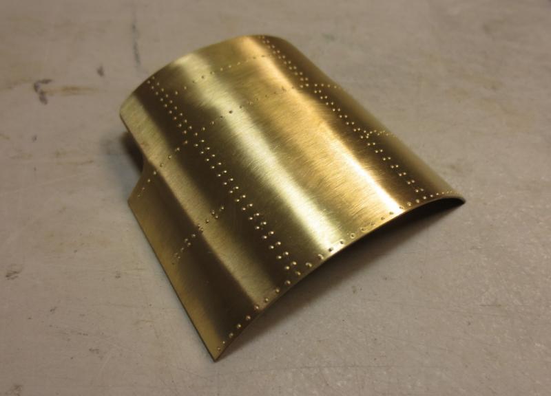

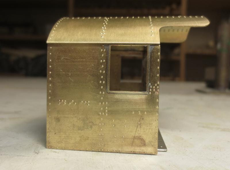

Nieuwe uitdaging.. een dak dat niet helemaal gebogen is, maar aan de bovenkant plat.
Mijn planning:

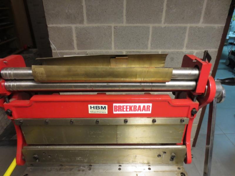

1. rollen
2. uitgloeien
3. plat deel maken.
4. klinknagels maken.

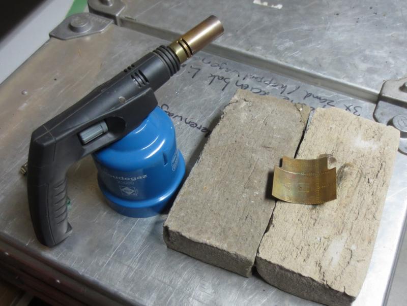

1. Rollen met een extra plaat om de randen rond te krijgen.
2. Uitgloeien.
3. Plat stuk maken.
4.Resultaat.
Nog wel wat handmatig werk aan het uiteinde, maar tevreden.
5. Door de half ingeëtste naden en klinknagels aan de onderzijde waren er wel wat knikjes aan de bovenkant te zien.. Daar is een vijl en schuurmateriaal voor.
6. Klinknagels zetten.
Opmerkelijk dat ik bij 1:1 meer klinknagels/randen zie dan hier aangegeven. Dak is dus nog niet klaar.

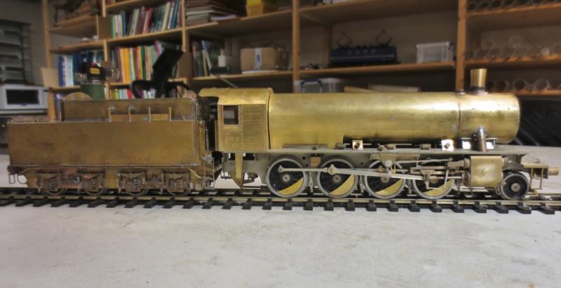

Reactie #352 Gepost op:
08 September 2015, 22:15:26 »

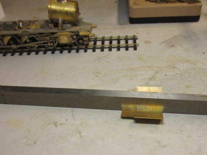

Ik heb afgelopen weekend niet veel gewerkt aan de 4300. Mijn buurman des te meer geloof ik.
Bij mijn model zijn alleen wat stroomafnemertjes geplaatst. Nu nog afstellen (samen met de vering), maar dat komt na het spuiten.
De electronicastrip zit aan de uiteinden vast met een M-1 boutje/moertje. 10-secondenlijm alleen is niet voldoende sterk.
De aansluiting van de stroomdraden naar de motor....tzt. Ruimte zat.

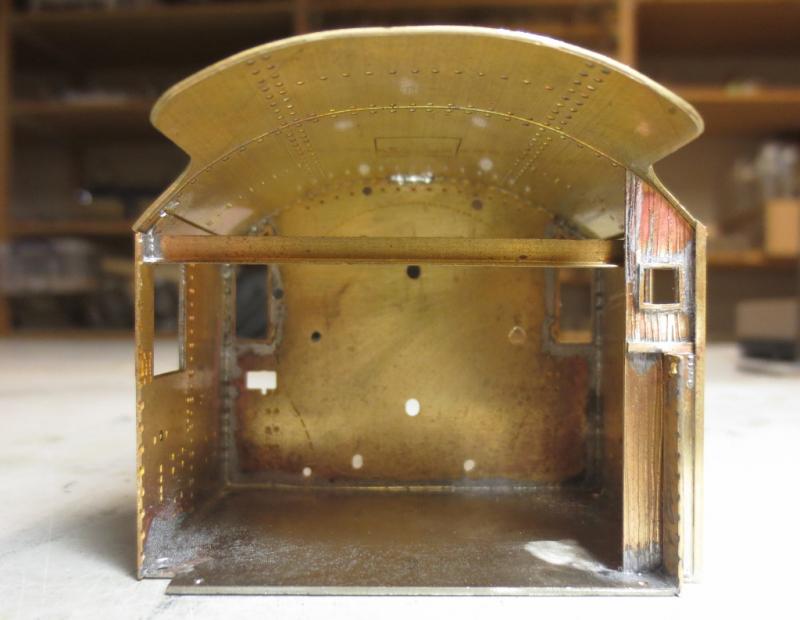

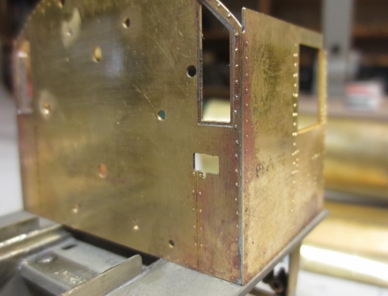

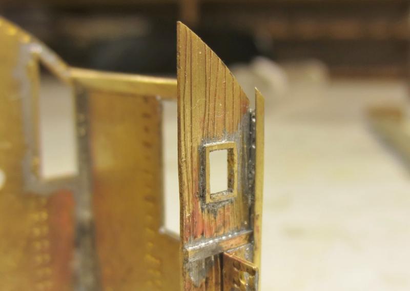

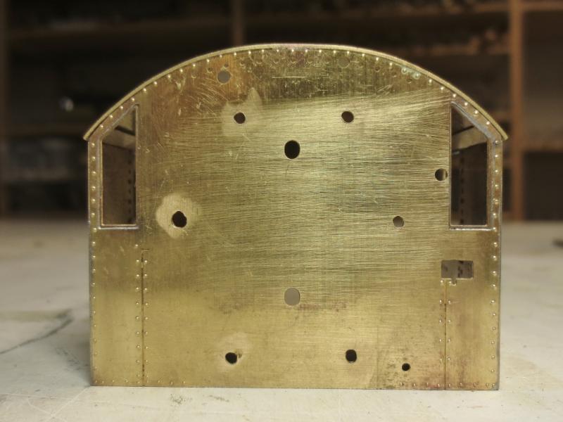

Ik ben al een eind op weg, maar ga eerst toch maar een gedegen onderzoek doen hoe de afwerking van het machinistenhuis moet worden want er zit meer werk aan dan dat de beschikbare onderdelen doen vermoeden.
1. Dit is appeltje eitje.
2. netjes aansluiten en doorvloeien van het soldeer in het geëtste randje.
3.De handleiding noemt nadrukkelijk een volgorde voor het plaatsen van de raamkozijnen en het ombuigen van de dak bevestiging. Ik doe het dus precies andersom en vijl de eventueel gebogen bovenste dakrand recht. Kan niet fout.
4. het lage hoekdeel aan de achter-zijkant moet je van meer klinknagels voorzien dan er zijn geëtst. Dat komt door de Nederlandse aanpassing voor de achterwand!
Klinknagels doordrukken door 0,5 mm plaat zien er wel dikker uit dan door de geëeste exemplaren. Het zij zo.
De kopse kant van de zijwand moet later nog met een strip worden bedekt. De etsgaatjes zullen dan niet meer zichtbaar zijn.

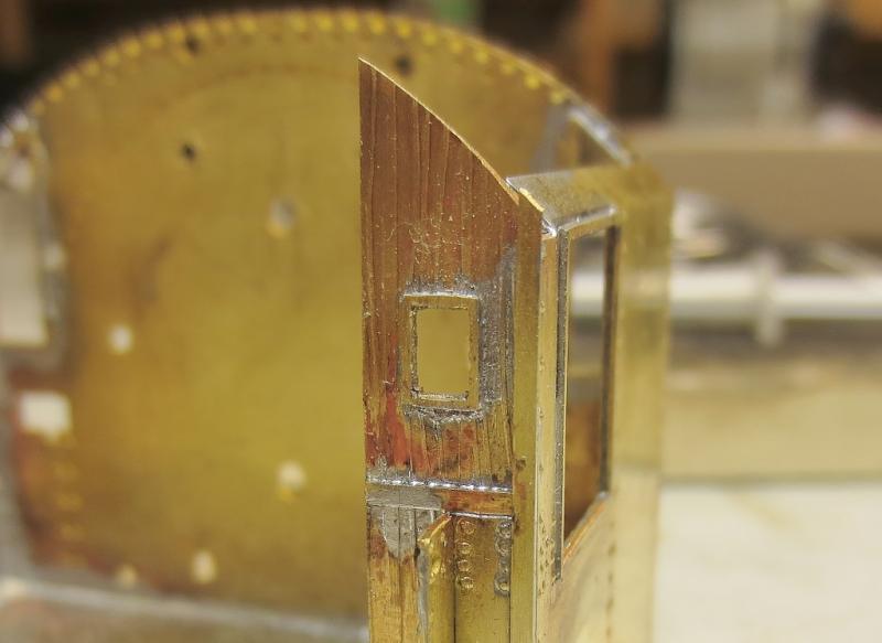

5. De achterwand is bij 1:1 van hout. Hier een testexemplaar. Later zal ik hem aan de binnenkant verstevigen met een plaatje messing.
Ik vermoed dat ik de wand pas na het spuiten kan plaatsen.
Of...
Messing plaat met houtnerven. Super bedrog, maar wel een optie.
Dit dus

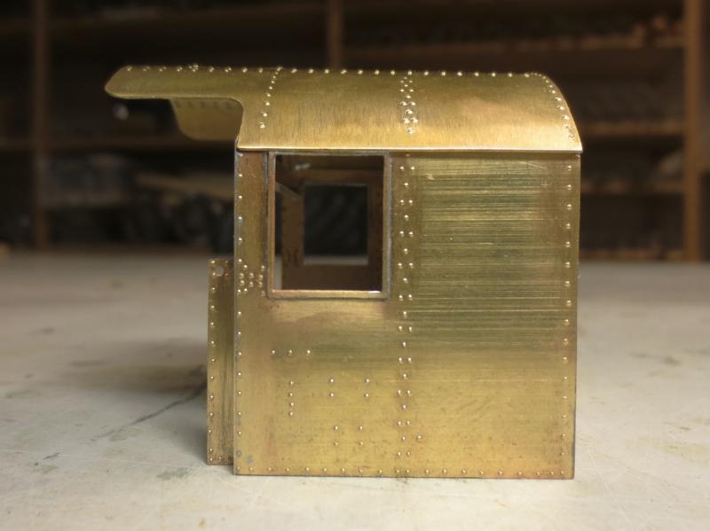

Laatst bewerkt op: 10 September 2015, 19:33:02 door FritsT

10 September 2015, 20:14:05 »
Ha Frits,
Hout op schaal nabootsen doe ik dus bij voorkeur niet met hout..in spoor 1 soms sel, maar ga je kleiner, dan verkies ik toch styreen. Een plaatje messing mishandelen met grof schuurpapier oid. Lijkt me de beste optie. Maar werd dit venster bij het grote voorbeeldniet gewoon strakgeplamuurd? Lijkt me eigenlijk wel. En in dat geval lekker messing gebruiken...lukt je vast wel

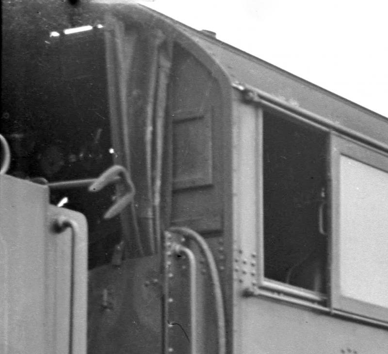

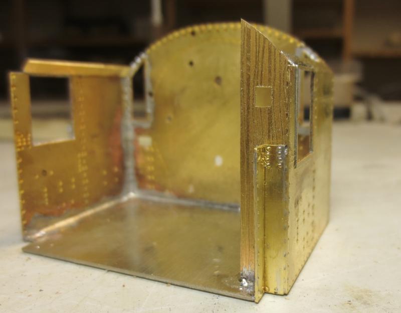

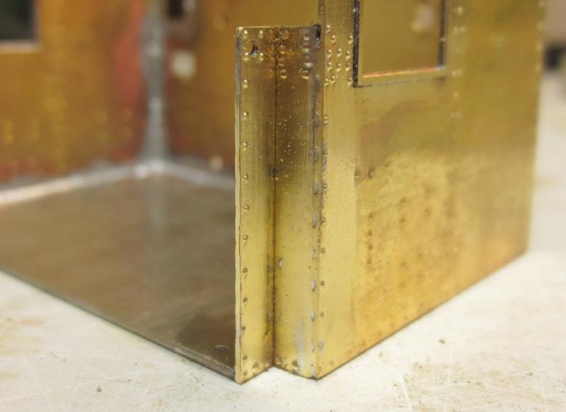

Dit is de achterzijde van de 4420.
De verticale hoekrand van zijwand lijkt een L-profiel te zijn dat tegen het dak naar de andere kant doorloopt. Ga dat gebogen profiel maar eens namaken....meer dan een uitdaging. Daarnaast, de klinknagels zijn al geperst en zouden weer weg moeten....
1. Vooralsnog besloten om er een 0,2 x 1,0 platte strip haaks op de zijwand te zetten en die tegen het dak later aansluitend te maken.
2. Raamkozijn is een stripje van vierkant buis 3,5 x 5,0
3. Horizontale balk in het midden (doel onbekend) is van 0,5 x 1,0 strip
Ik bouw verder en zie wel of het zo blijft. met soldeer kan je alle kanten uit, dus in 1 seconde is alles weer weg.
Vanaf de andere kant zie je dat het een "hoekig" hoekje is. Toch, een "los" houten schot dat zo strak mogelijk tegen de bestaande beplating zit. Het valt alleen iets naar binnen.
Laatst bewerkt op: 11 September 2015, 12:08:07 door FritsT

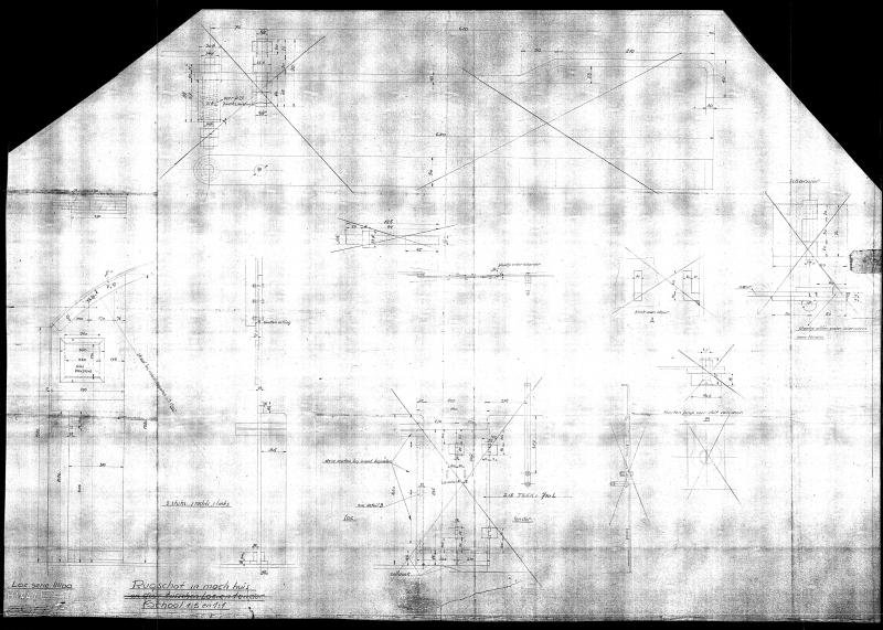

11 September 2015, 12:31:23 »
Frits,
zoals beloofd.
Gr.
John
fly with the eagle or scratch with the chickens
Berichten: 11761
Re: NS 4300 (in spoor 0)
Reactie #357 Gepost op:
11 September 2015, 12:50:19 »

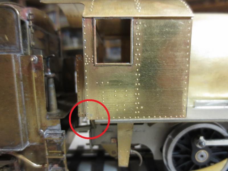

John, dank je.

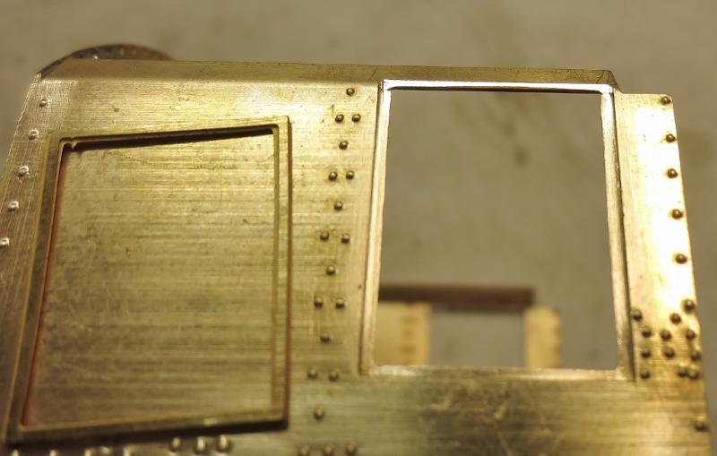

Raampje moet dus vierkant.
De maten kan ik op de foto niet echt ontcijferen, maar ik schat circa 5x5 mm in model. (1:1 wordt dat circa 22x22 cm)
Ik heb vierkant buis 5x5 en 6x6 dus dat is gewoon even een schijfje snijden en kijken wat overeenkomt.
Berichten: 11761
Reactie #358 Gepost op:

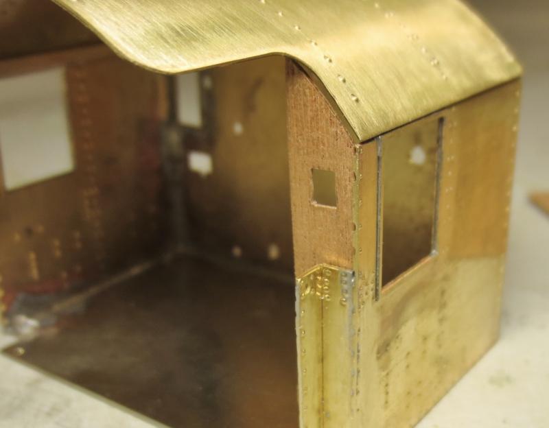

11 September 2015, 14:36:21 »
Raamkozijn op onderstaande foto: 5,0 x 5,0 mm.
Ook maar besloten om het dak (tijdelijk) te plaatsen. Op drie punten met een beetje soldeer vastgezet.
Essentieel is dat alles recht en haaks komt. Daarom heb ik een tijdelijk profiel gesoldeerd.
Aan met name de bovenste raamstijl heb je wat aandacht te besteden want juist daar zie je de allerkleinste afwijking van het lijnenspel.
De overstek aan beide zijden moet natuurlijk gelijk zijn.

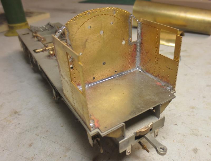

Berichten: 11761
Reactie #359 Gepost op:
11 September 2015, 15:00:42 »

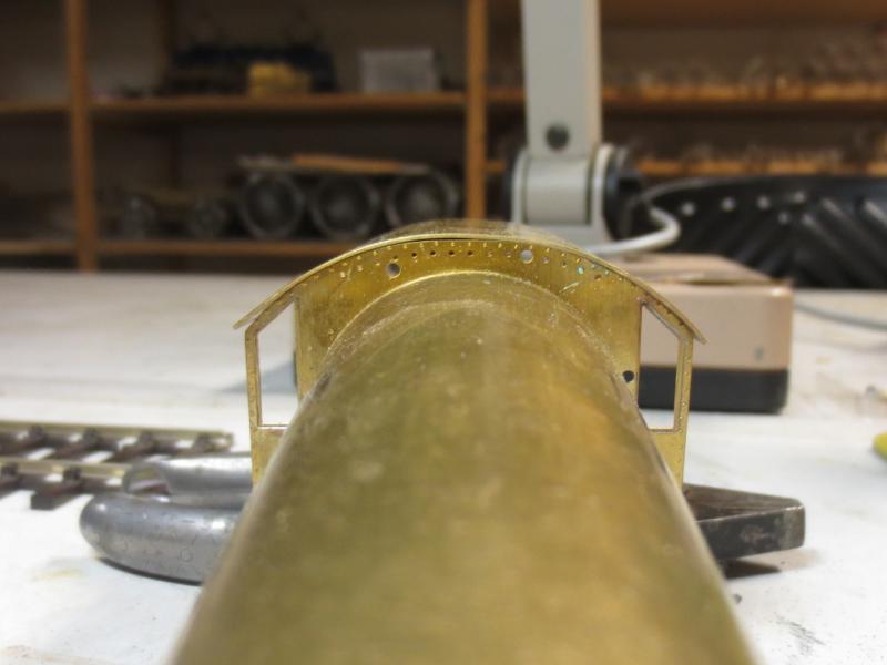

Nu staat er ineens een herkenbare locomotief !
Ook duidelijk hoeveel ik de ketel aan de voorkant moet inkorten, want die was in en eerder stadium van de bouw bewust te lang gelaten.
