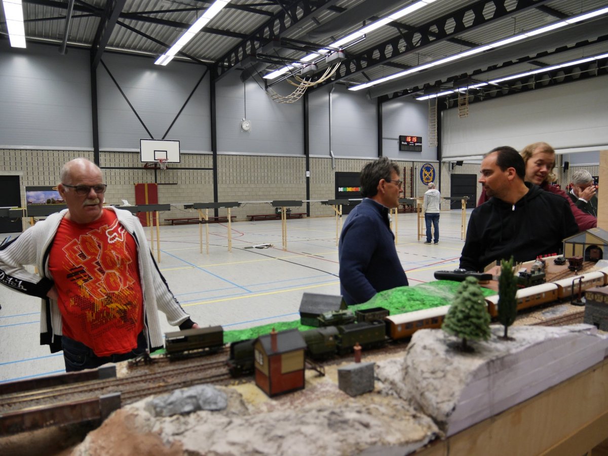

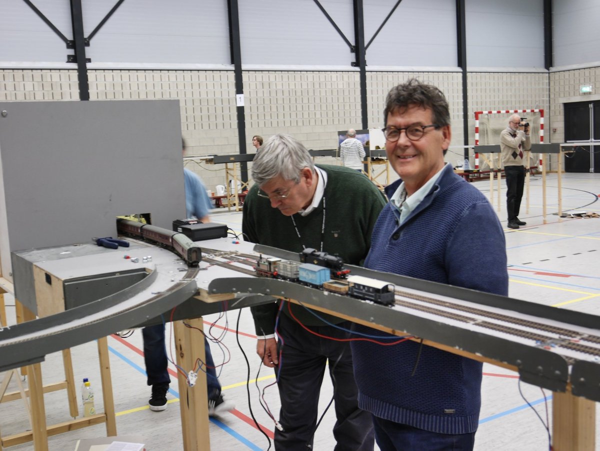

Ik vond nog wat foto's met onze deelnemers erop.
Jelle (l) en Thijs:
Servé (l) en Ed:
