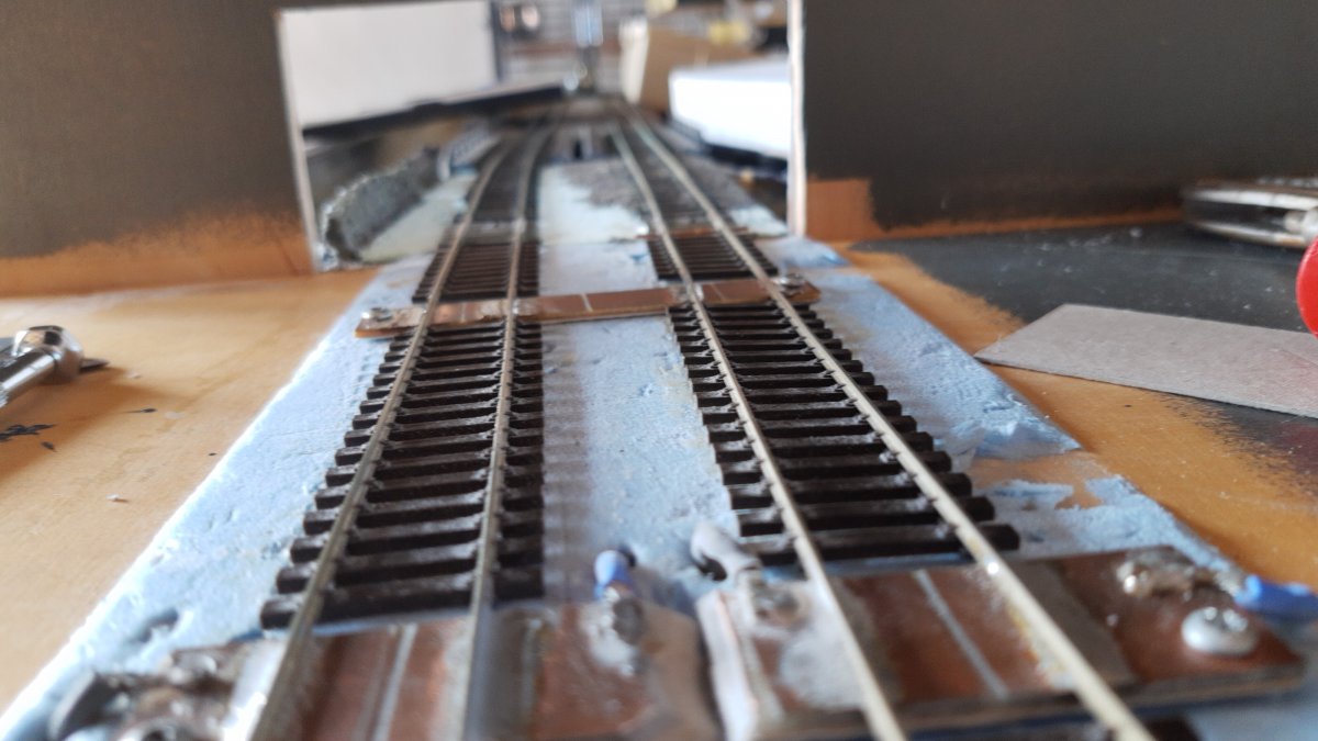

In maart vorig jaar, één week voordat we op Ontraxs stonden, heb ik BMB-er Cor al eens geholpen om het spoor op zijn bak wat beter uitgelijnd te krijgen:
BMB-deelnemer Cor stond op Eurospoor naast mij en er zaten flinke gaten in de rails tussen onze BB's. Dat konden we daar gelukkig aardig opvangen door e.e.a. iets te verschuiven, maar we hebben toen al afgesproken dat we daar eens goed naar zouden kijken. Dat heeft even geduurd, maar vanmorgen heb ik Cor geholpen om de rails op zijn BB's beter uit te lijnen en op lengte te maken.
Ik heb ze tweeënhalf jaar geleden zelf op lengte gemaakt, maar nu bleek dat de rails op de rechter BB een mm of 3, 4 te kort geworden waren  :-[ . Was het hout misschien gekrompen? Hadden we tweeënhalf jaar jaar geleden niet secuur genoeg gewerkt? Was er iets anders aan de hand? Wie het weet mag het zeggen, het kan allemaal.
Het voorste spoor moet op de BB wel een flinke boog maken, omdat Cor het spoor op zijn bak nogal ver naar voren heeft liggen. Maar het kan allemaal net.
Ook de uitlijning van het spoor was niet perfect. Op de bak kwam het voorste spoor met een flauwe boog, dus zoiets: ), aan en de boog op de BB stond daar a.h.w. haaks ) op. Nou ja, overdreven dan, maar goed uitgelijnd was het niet.
Nu zit het beter uitgelijnd en de verspringing verloopt soepeler:
.......En de BB-bak overgang:
Ja, het blauwe schuimspul ziet er gehavend uit, maar functioneert nog goed.
Het zit vastgeplakt en het leek ons geen goed idee om het nu te vervangen.
We mogen er nu vanuit gaan dat het spoor op Cor zijn bak volgende week vloeiend loopt en geen problemen zal geven.  (y)

Hoewel de keerlus nu af was, was hij niet naar mijn zin: de twee tostibakken pasten niet op elkaar omdat de beschermingskappen van de keerlusmodule op dezelfde plek zaten en eigenlijk te hoog waren. Daardoor pasten ze niet mooi plat op elkaar. Nadat de keerlusmodule van de ene bak verplaatst is gaat het nu wel goed:
Dat is lekker plat.
Verder nog een paar taludjes beplakt:
Er moeten er nog een heleboel, ik geloof 11 of 12. Dat ga ik niet meer redden.  :-\
