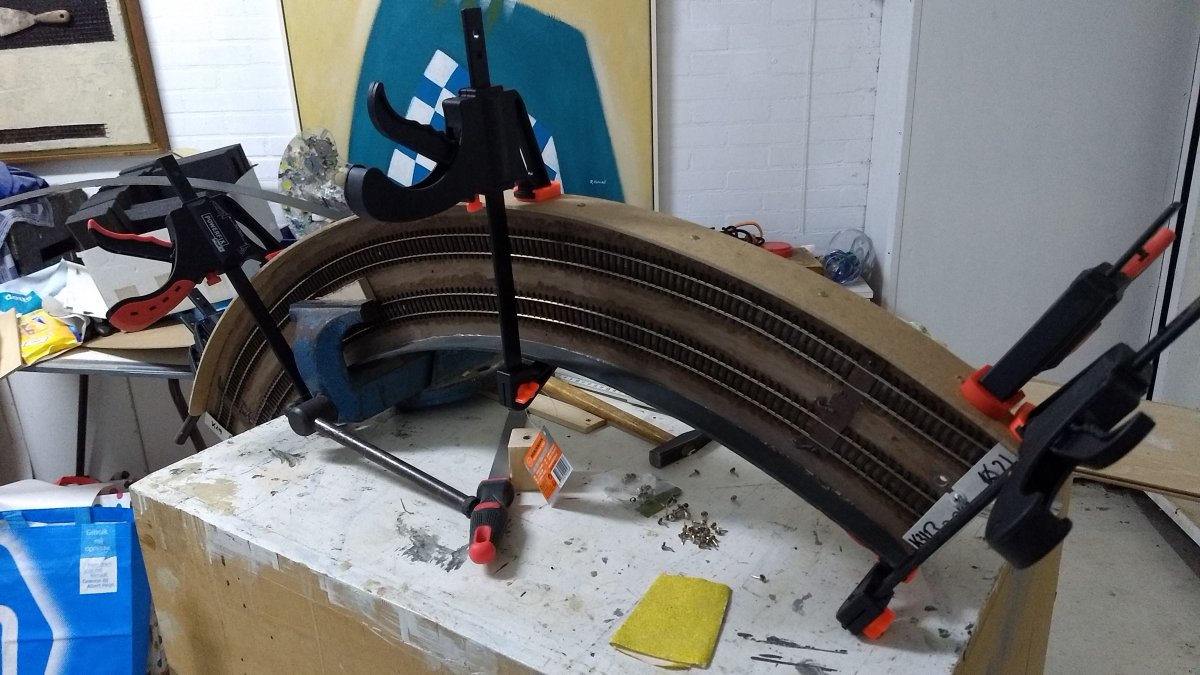

In Rijswijk na de beurs liet bij het opruimen weer eens een opstaande kant van één van onze keerlusbogen los. Vanmiddag heb ik hem maar helemaal losgetrokken:
De kwaliteit van het gebruikte triplex is erg slecht: de geplakte buitenlaag blijft gewoon aan de boog vastzitten, maar de rest van het triplex laat los:
We hebben indertijd voor de keerlussen afvalhout en oude stukken hout gebruikt die we nog hadden. De kwaliteit van het overige hout is gelukkig wel goed.
Maar goed, werk aan de winkel!  :-\ Eerst de zijkant van de boog schoongemaakt:
Ik had gisteren bij Modulebaan.nl in Maarn van Bas gehoord dat hij de zijkant van hun nieuwe keerlussen van MDF gemaakt had. Dat is misschien helemaal nog niet zo'n slecht idee. Het zag er in ieder geval best goed en solide uit. Gelukkig had ik van twintig jaar geleden nog een smal plaatje MDF van 2m44 (8 ft) achter de kast liggen  ;D :
Daarvan heb ik vanmiddag een nieuw zijkantje gemaakt en dat op de zijkant van de boog geplakt:
Dit is de tweede opstaande rand die ik vervang.
Leen.
