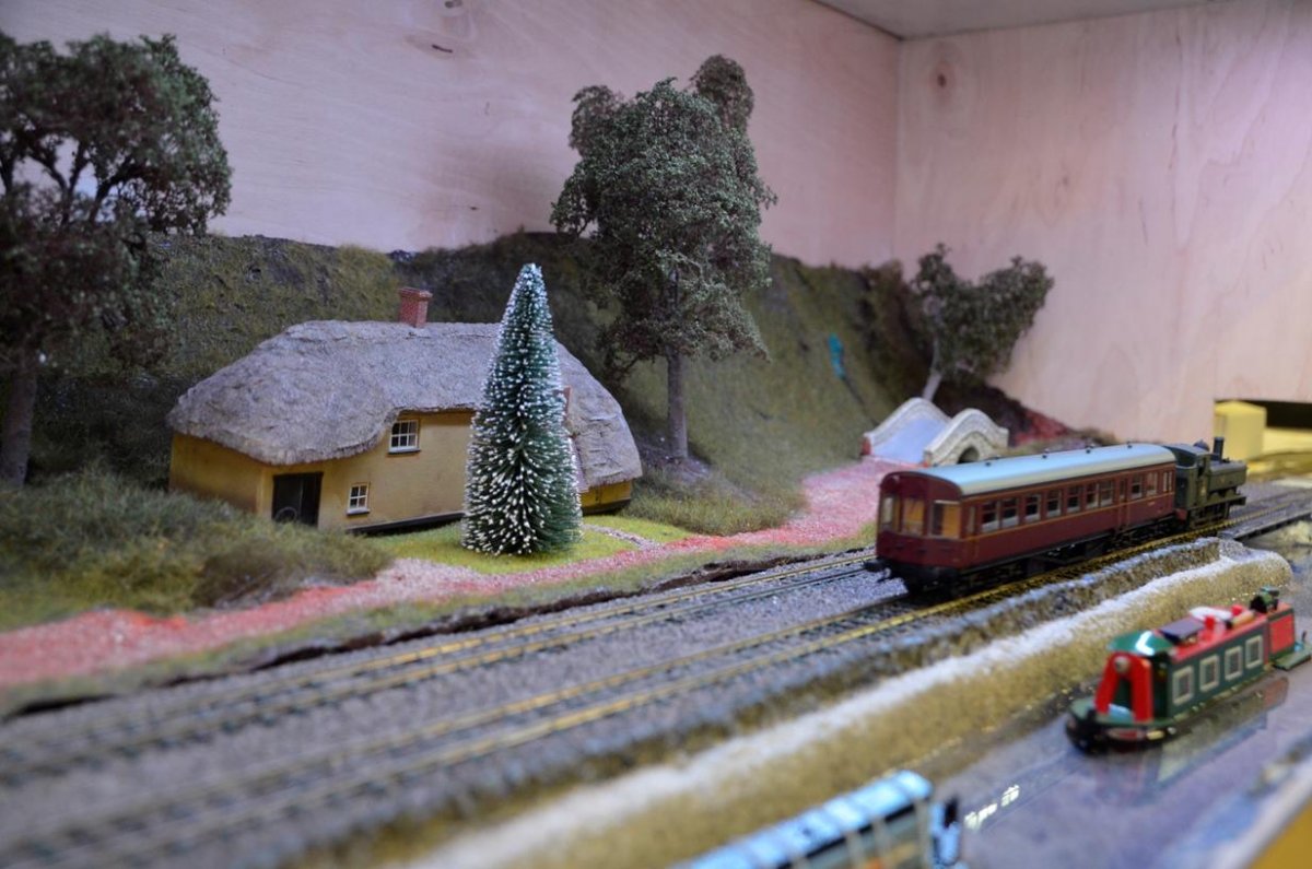

Terwijde-De Meern, the Walk ('den tourist uithangen', tijdends het half uurtje stappen):
BrightonBelle
  • Berichten: 1431
  • Southern....de oude dan
Re: BMB 00-modulebaan, Algemeen.
« Reactie #2431 Gepost op: 13 May 2017, 23:44:16 »
@ Iarnrod; Die kanaal foto zou in Vlaanderen kunnen zijn......
iarnrod
  • Berichten: 1620
« Reactie #2432 Gepost op: 13 May 2017, 23:55:55 »
Of ook over 't Kanaal.
Nu het echte werk (helaas had m'n toestel zijn kuren bij de kiekjes van de 'Lange slepen' van de Express Steam hauled stuff > moest ik verdorie met m'n diesels soms m'n kont reppen voor dat stomend geweld! & gelijk ook op de rem voor de kleine puffende steamers voor me) :
Gr,
Jan(tje)

En ook op de terugweg, (da's nou net het leuke om de rijdagen op verschillende plekjes & in de verschillende windrichtingen te houden. En deze keer de juiste korte ANWB route toch wel gevolgd zeker!?) , kon ik tussen de regendruppels door toch nog  enkele toeristische plaatjes schieten:
En te Gouda zag ik dit leuk "Speeltje"...
