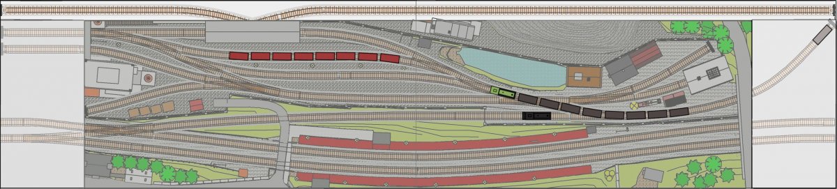

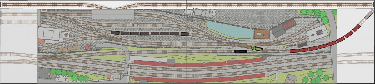

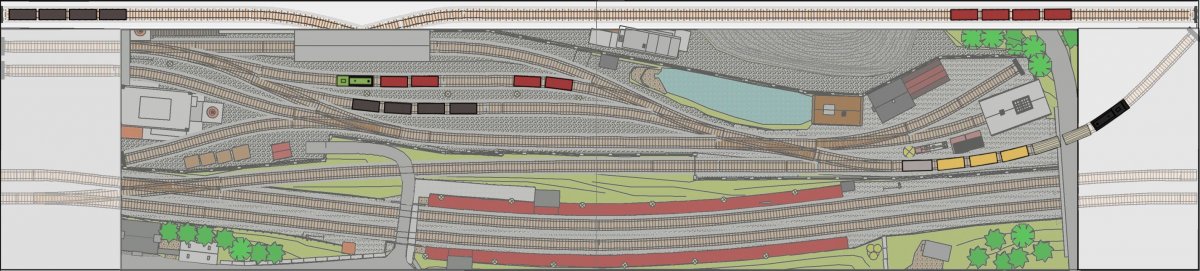

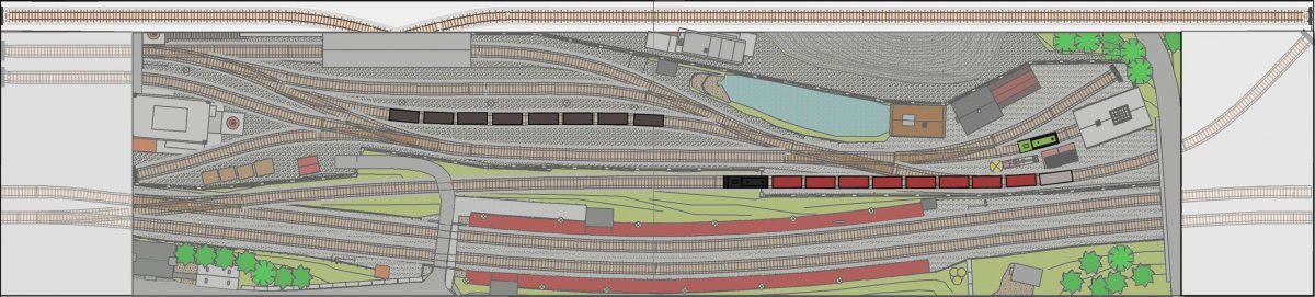

Een strip om vandaag de lege uurtjes mee te vullen.
Een rangeerschema voor de colliery met 1 locomotief. (Orgineel was ik van plan hiervoor een J94 te gebruiken, maar als ik het nu echt ging uitvoeren zou ik toch een Hornby Peckett aanschaffen. Wat een schatje...)
Beginsituatie: Een loc met een sleep lege kolenwagons komt vanaf het hoofdspoor aan. De rangeerlok heeft net water en kolen bijgevuld. Op de opstelsporen staat een volle kolensleep.

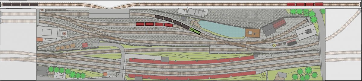

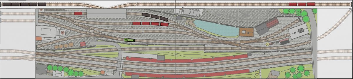

De remmerswagen is afgekoppeld, de loc ook en deze is naar voren gereden. De rangeerlok komt de wagons halen op het uitwisselspoor.
De lege wagons worden naar een leeg opstelspoor gerangeerd.

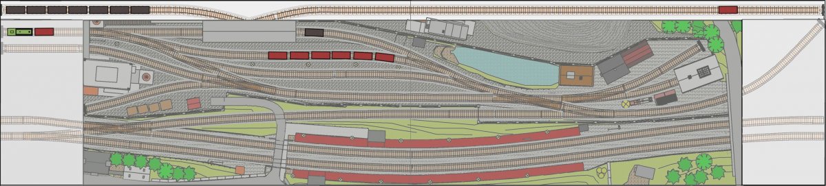

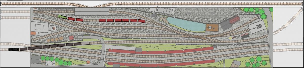

De rangeerloc heeft de lege wagons geplaats en koppeld de volle aan.
De volle wagons worden naar het uitwisselspoor gerangeerd.

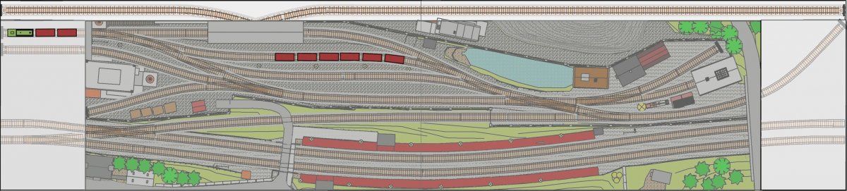

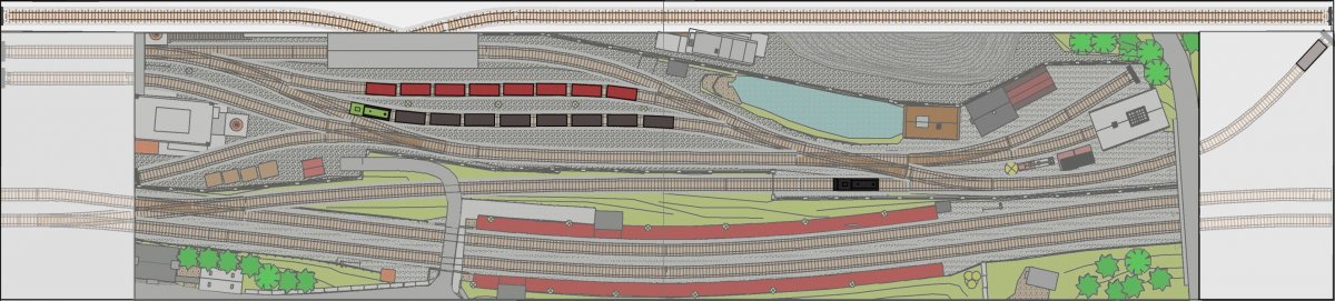

De remmerswagen is weer aangekoppeld en de hoofdlijn loc maak zich klaar om de volle sleep af te voren. De rangeerloc is naar zijn volgende werkplek gereden.
De rangeerlok zet twee wagons klaar voor het vullen met kolen. De volle trein rijdt via het hoofdspoor weg (hopenlijk is dit gemeld aan de FC...)

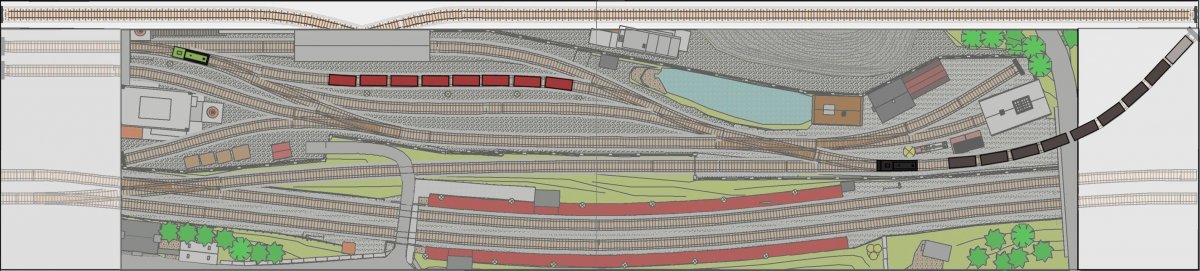

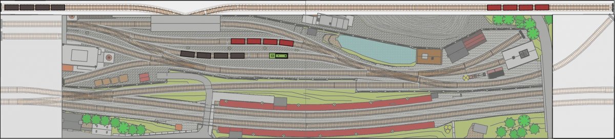

Twee lege wagons staan klaar op het vulspoor. Dit spoor is op een helling aangelegd en voorzien van magneetontkoppelaars
Een wagon wordt ontkoppeld en rijdt door de zwaartekracht naar het vulgebouw. Ondertussen heeft de hand van God achter de coulissen gezorgd voor gevulde (identieke) wagons.
Verborgen door het gebouw wisseld de lege wagon naar het spoor achter de bak. Vanaf het volle spoor, ook met een helling aangelegd, is ondertussen een identieke volle wagen losgelaten die dan vol weer op de bak verschijnt. Verbazing bij de toeschouwers...
Zo gaan we verder, tot de vierde wagon is losgelaten en het tijd wordt om de gevulde wagons weg te halen.

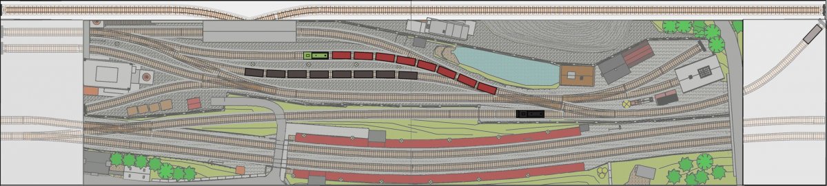

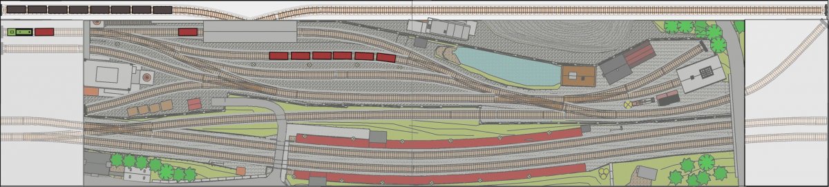

De vier gevulde wagons worden weggehaald.
En op het lege opstelspoor gerangeerd. De rangeerloc rijdt weer naar zijn werkplek toe.
Lege wagons worden weer opgehaald om gevuld te worden, en zo verder.
Ondertussen is er op het uitwisselspoor een trein met algemene voorraden verschenen, zoals schoren voor de mijn en dynamiet in een "gunpowder" wagon. Nog meer rangeerwerk...
Idealiter zou dit gebeuren met twee rangeerlocs, zodat de rangeerwerken vloeiend verlopen en elkaar niet ophouden. De mijn draait tenslotte ook gewoon door. Maar voor 1 mans bediening, met ook nog de afleiding van publiek en rijden op het hoofdspoor leek mij dit al ingewikkeld genoeg...
