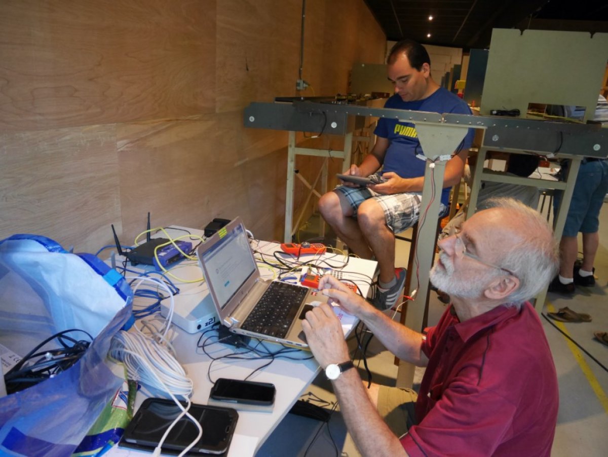

Vandaag in Best de hele dag de baanaansturing getest met Jelle, Werner en even ook met Hans.
In het begin sloten we de boel aan met 2 routers en de z21 en ja hoor, met 3 verbindingen en 3 treinen tegelijk hadden we weer de vertraging die we de laatste keer ook hadden.
Na het resetten leek het beter of zelfs goed te gaan. In ieder geval waren er geen problemen ook al was het vertrouwen in de apparatuur op dat moment erg laag.
Het lijkt achteraf een probleem te zijn in de volgorde van aansluiten van de twee gekoppelde routers.
Hier een foto van Jelle en Werner in het lab:
