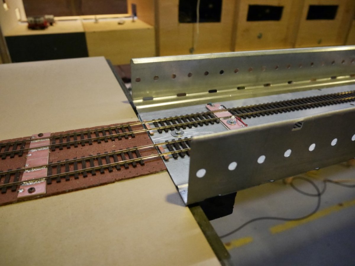

De deze week aangepaste brug wordt ook getest. Deze brug is nu helemaal kant-en-klaar en op maat om i.p.v. een ontbrekende bak snel ingezet te kunnen worden.
Hij is ook voorzien van een elektrische onderbreking om met meer secties te kunnen rijden.

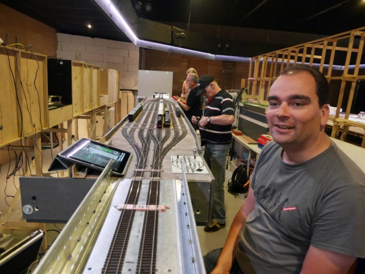

Thijs, Bjorn en Werner besturen de Fiddle Yard:

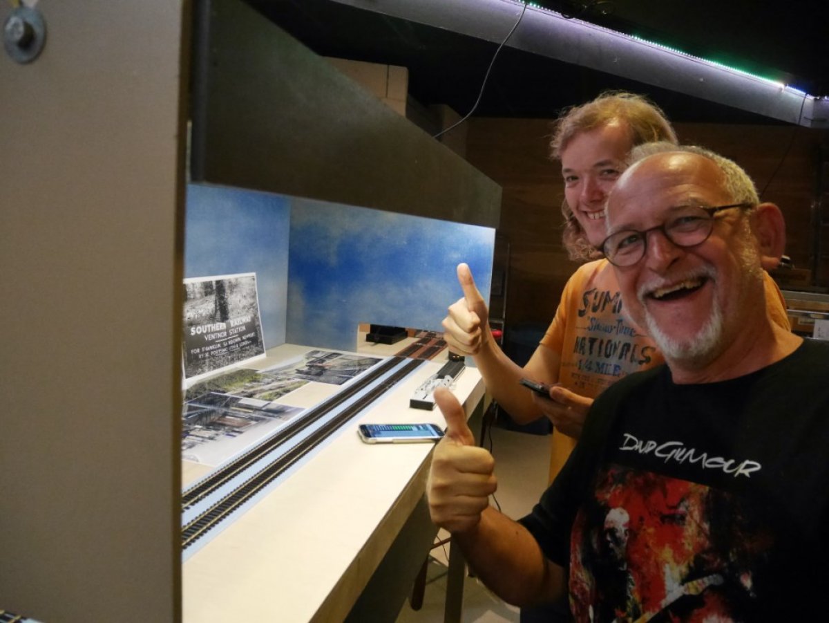

Jelle, Werner, Bjorn en Thijs voor de lunch:

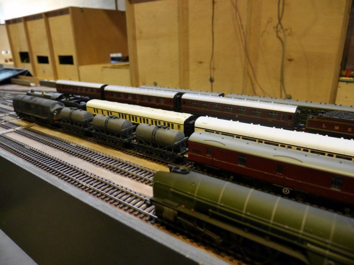

De GWR "King" raast langs Radipole Halt:
...en door de bocht met de nieuwe GWR coaches:

Ik had de gaten van het bracket niet op de juiste plaats geboord. Stom hoor...

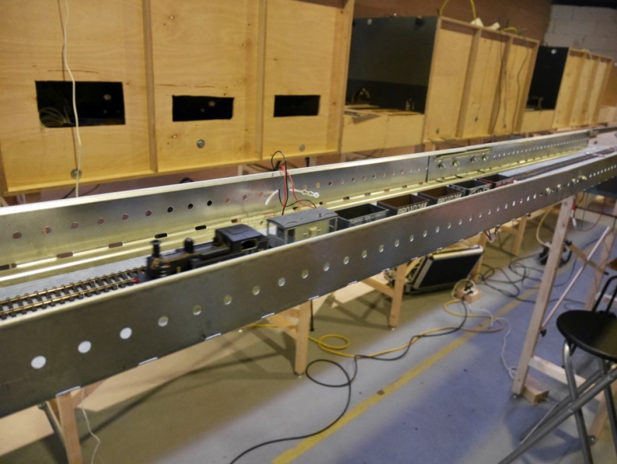

De Fiddle Yard:

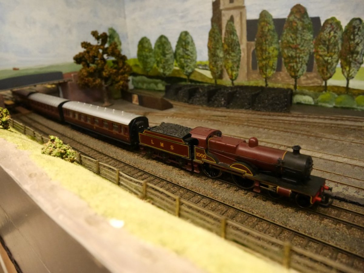

De LMS Compound zoeft langs Backwater:
...en langs Radipole:

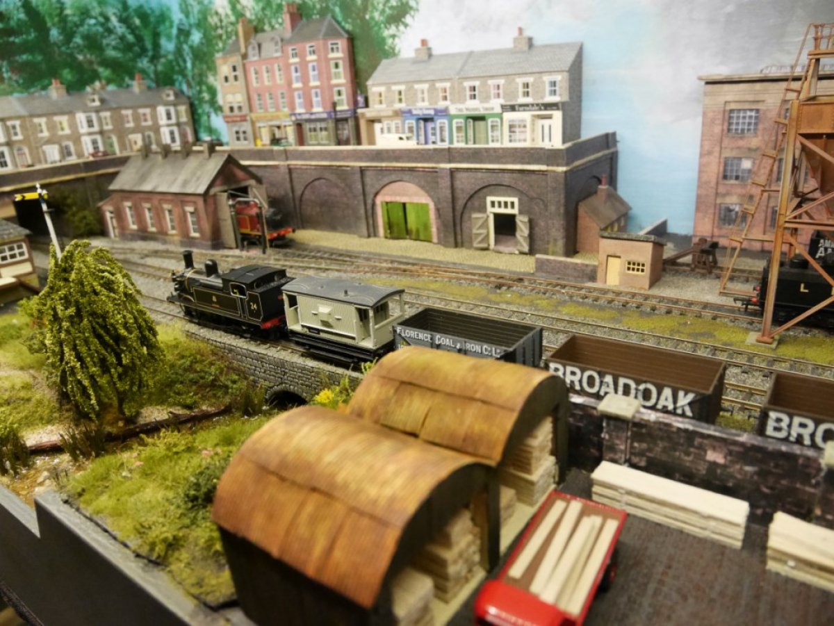

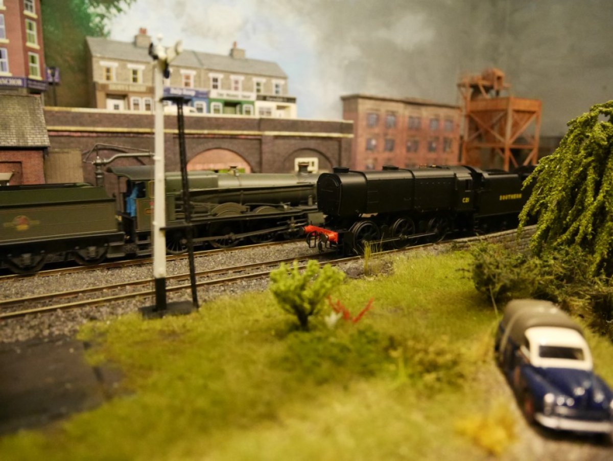

Voor het eerst te zien te Backwater: de fraaie Bulleid Q1:

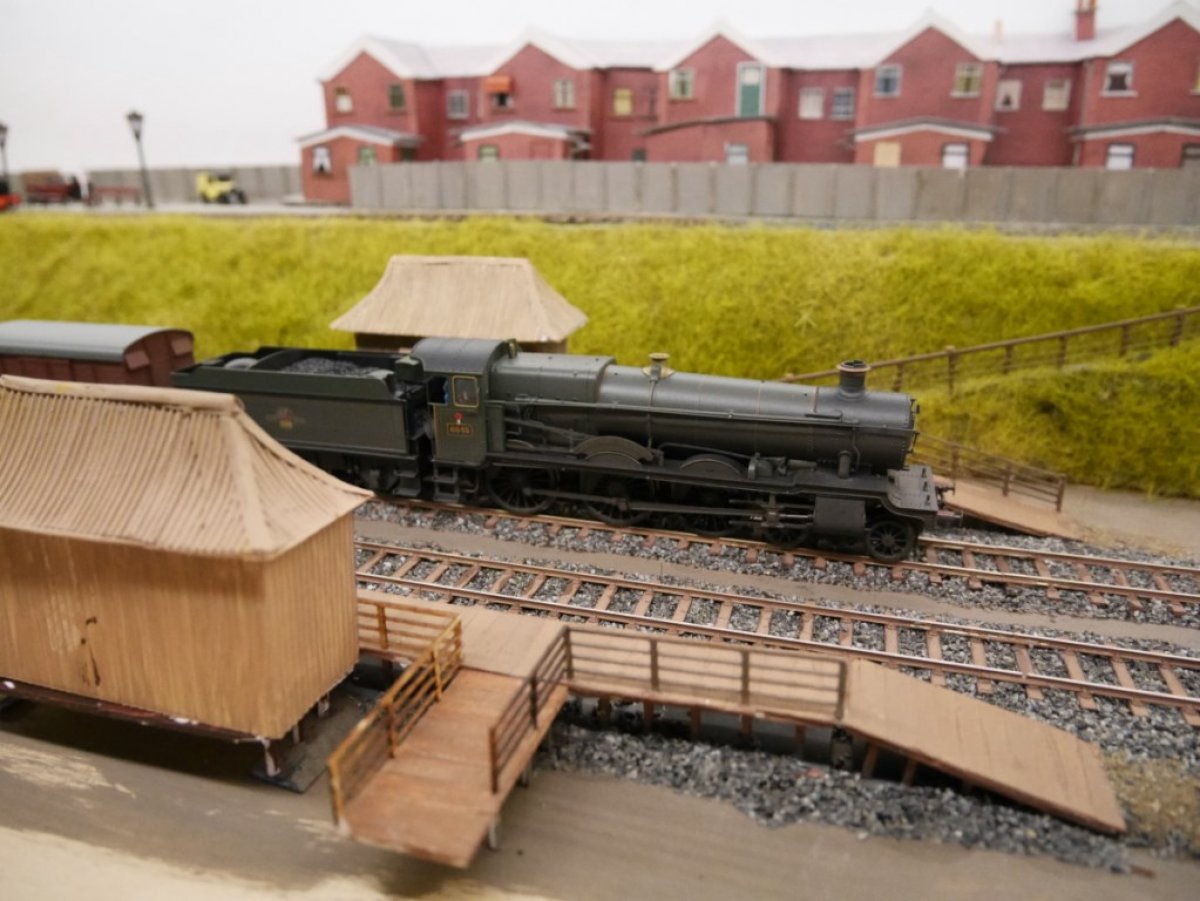

De GWR "Grange" te Radipole:
...en samen met de Q1 op Clearbrook:
