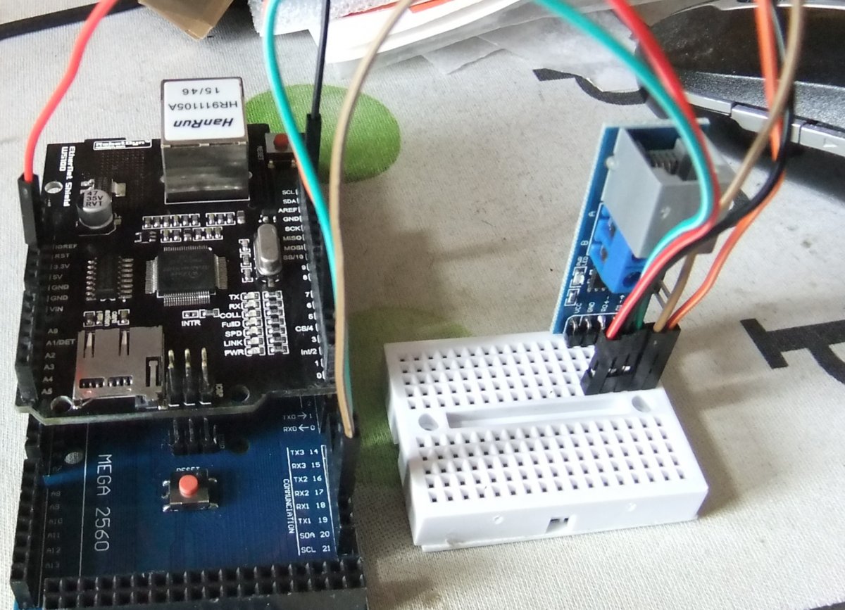

Toch probeer ik om met een Arduino een z21-slave emulator te maken volgens o.a. deze website:
https://www.gscalecentral.net/threads/diy-emulator-of-z21-command-station-based-on-arduino-for-20.305794/
en vooral deze:
http://pgahtow.de/wiki/index.php?title=Zentrale
(naar beneden scrollen tot aan "Z21 - Slave am Expressnet".
De componenten die ik besteld had zijn nu allemaal binnen en dus heb ik de boel volgens de foto's van de eerste website aan elkaar geknoopt:
Het ethernet shield W5100 zit op de Arduino geplugd en met het breadboard van het protoshield zit de boel aan elkaar verbonden. Het RS485 interface board is met zijn 5 pinnen in het breadboard geplugd.
Nu kan ik de boel volgens het schema van de websites mooi op de router en de z21 aansluiten, een eitje......
Maar natuurlijk heb ik weer wat geks, het zal ook niet.....
Op mijn Arduino is aansluiting no. 18=RX1 en no. 19=TX1, dat zit op de Arduino op de voorbeeldfoto van de website omgekeerd, vreemd hoor.
Zulke dingen schijnen nu eenmaal bij mij te horen, vooral als ik niet goed weet waar ik mee bezig ben.
Ik ben er in dit geval vanuit gegaan dat de vermeldingen RX en TX kloppen.
De aansluiting zit nu dus omgekeerd t.o.v. de voorbeeldfoto op de eerste website.
Vorige week heeft Rolph geprobeerd de software erop te zetten en hopelijk is dat (ondanks een melding
) gelukt.
Ik ga nu een 9V voeding zoeken en dan kijken of hij werkt.
Leen.

Voeding gevonden, alles aangesloten, het ziet er fantastisch uit, maar het doet het alleen niet.
Dat kan natuurlijk ook niet anders, want ik heb geen IP-address voor het ethernet shield.
Nu eerst maar zoeken waar ik dat kan vinden.
Leen.
Laatst bewerkt op: 06 July 2016, 00:06:32 door St00mboy

Inmiddels heb ik zowaar met Digitrains al verbinding kunnen maken met de "z21" die geen z21 is.
Want ik gebruik nu nog even het Roco kastje 10764 met muis als centrale.
Ik heb een MAC-adres en een IP-adres gevonden in de sketch en blijkbaar is die wel geupload, ook al bleek dat tijdens het uploaden nergens uit, maar ik was zojuist wel verbonden.
De lok reed nog niet, want ik zie nu dat ik nog twee verbindinkjes moet omsolderen op het RS485 printje.
Dat staat wel in de beschrijving maar dat had ik niet goed begrepen.
In de sketch staat het wel duidelijk.
Wordt vervolgd.
Leen.
Laatst bewerkt op: 06 July 2016, 00:07:05 door St00mboy

Ja, dat kun je wel zeggen, maar ik heb helaas nog steeds geen beweging in de lok.
Het is de "N" Class waar jij de kap van hebt. De eccentric crank werkte niet goed en bij het verbuigen heb ik dat gebroken.
Maar de soldeerverbindingen zitten nu toch goed en zijn getest.
Het moet haast wel liggen aan de software en het uploaden daarvan, maar daar kan ik (nog) niet veel mee.
Als ik de sketch upload dan krijg ik een foutmelding en wordt alles rood.
Leen.

De melding die Rolph vorige week op de Arduino kreeg bij het uploaden van de sketch is:
avrdude: stk500v2_ReceiveMessage(): timeout
avrdude: stk500v2_getsync(): timeout communicating with programmer
Deze melding krijg ik nu ook steeds.
Ik zie nu dus ook in dat de sketch niet ge-upload is en dat hij daarom niet goed kan werken.
Ik zie ook dat ik niet de enige ben met dit probleem:
https://forum.arduino.cc/index.php?topic=83079.0
Nu alleen nog even een oplossing.
Leen.
Laatst bewerkt op: 06 July 2016, 00:08:49 door St00mboy

Ik heb wel aan Rolph gevraagd of hij het nog een keer met zijn Apple wil proberen, nu alle componenten aan elkaar zitten.
Inmiddels heb ik alle teksten met drie uitroeptekens aangepast - dat schijnt ook een probleem te kunnen zijn - en ga nu eens kijken wat er voor verschil zit in USB-kabels.
Ik lees nl. dat die soms ook helpen en die van mij zijn nog uit het USB-0 tijdperk en werken op USB-3 helemaal niet, want dan ziet de PC helemaal niets.
Verder staat er op de bovengenoemde website een driestappenplan wat schijnt te werken en dat zou ik ook nog kunnen doen.
Als ik tenminste weet hoe dat moet.....
Leen.
