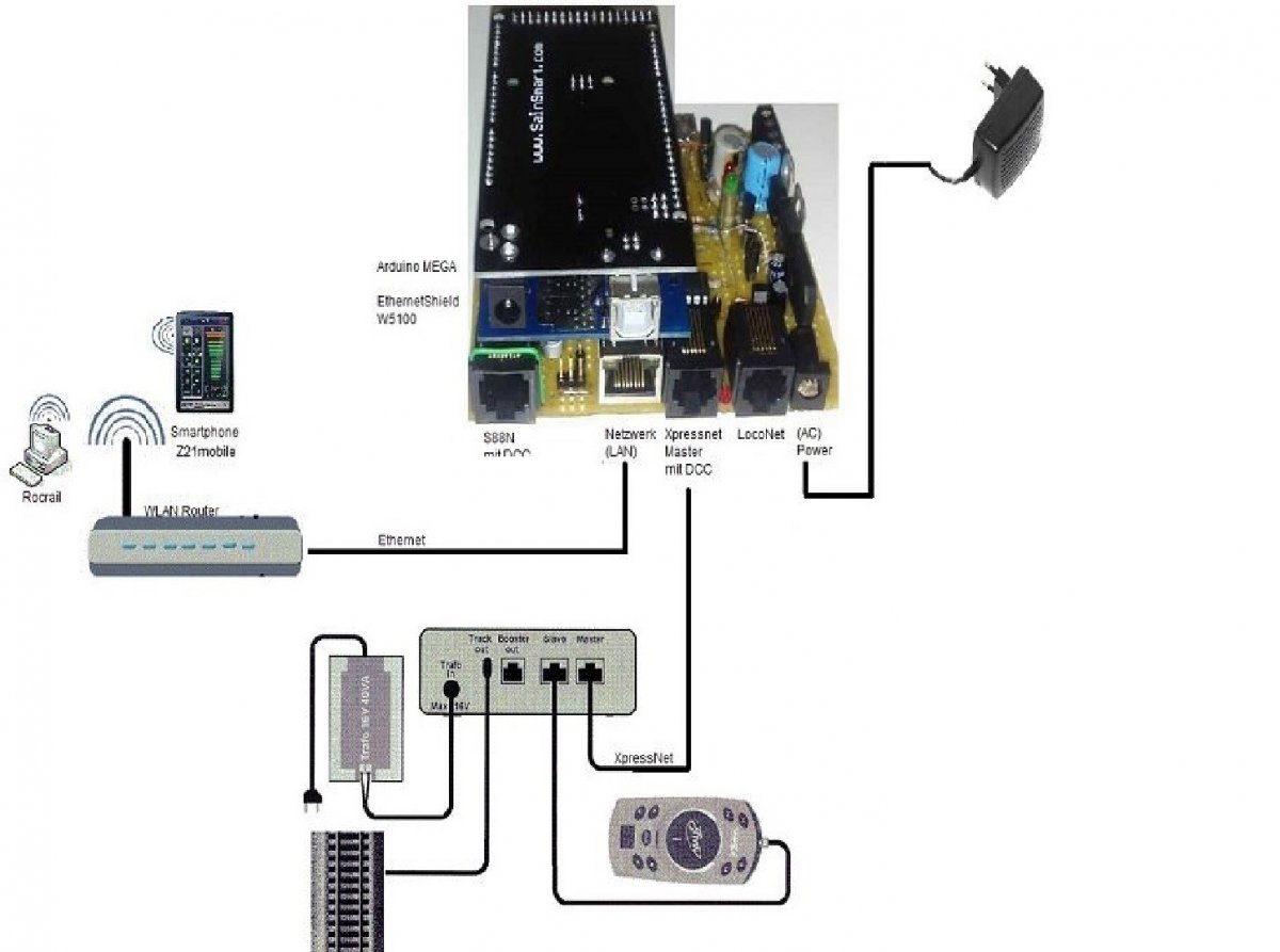

Ik heb nog geen bevredigend antwoord gekregen op de vraag met welk netwerk en welke centrale we draadloos met meer dan 10 man probleemloos de baan kunnen besturen.
Blijkbaar is de technologie er wel, maar nog niet voor deze toepassing.
Sja, wie gaat er tegenwoordig nog met zijn tienen treintje spelen?  ;D
Ik heb op internet één website gevonden waar een arduino-toepassing op staat waarbij expliciet is vermeld dat hij voor meer dan 10 gebruikers is:
http://pgahtow.de/wiki/index.php?title=Z21_mobile
In regel drie onder de index staat het: je kan hiermee "mehr als zehn Smartphones, Computer und Tablets nutzen!"
Er staan netwerkschemaatjes bij en voor onze toepassing gaat het hierom:
Alle componenten m.u.v de twee arduinoboards hebben we al.
Ik heb zojuist voor iets van €10,00 de twee arduinoboards aangeschaft, maar zonder de Xpressnet-, loconet- en s88-bussen op het schema.
Geen idee of ik het aan de praat krijg, maar ik zal mijn huid duur verkopen.
Leen.

Ik kom er nu al niet uit, want de ingangsbussen voor Xprssnet etc, heb ik niet.
Volgens mij heb ik alleen die voor Xpressnet maar nodig.
Hoe kan ik daaraan komen?
Leen.
