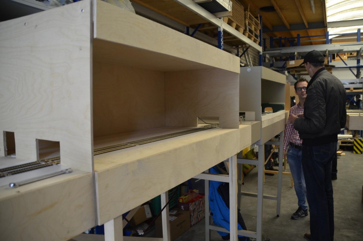

1) Onder de twee gekoppelde BB's voor de keerlus moet volgende keer een extra poot gezet worden. Hiertoe moeten er klosjes bevestigd worden onder de beide Extra BB's.
Er zat nu duidelijk een dip in het spoor.

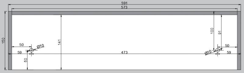

2) De gaten in de BB's, die vorig jaar op de verkeerde plek bleken te zitten, zijn door sommige deelnemers nog steeds niet gecorrigeerd.
"Op welke maat moet dat dan?", zei iemand.

Martin heeft gezegd, dat je met bruislijm een (halve) 10mm deuvel in het huidige gat moet plakken.
Die laat je minimaal een dag drogen en dan schuur/vijl je de deuvel gelijk met het oppervlak van de BB-zijkant: niets meer van te zien.  (y)
Vervolgens boor je een nieuw gat op de juiste plek.

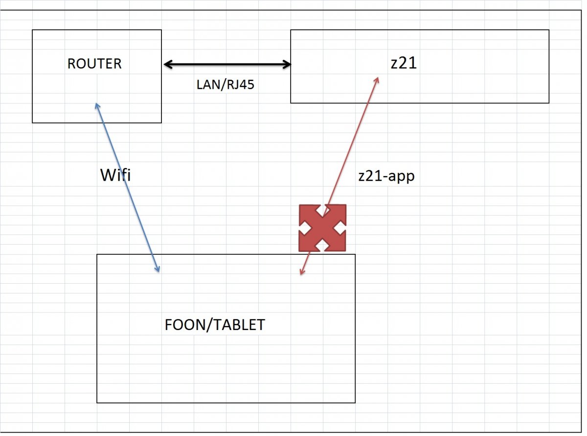

9) Hierbij het aansluitschema van de z21, voor zover ik het nu begrijp:
De z21 communiceert via een RJ45 netwerkkabel met de router. Daar zit m.i. niet het probleem.
De Router communiceert via wifi met de foon of tablet. Ook daar zit m.i. niet het probleem, omdat de foon tijdens de storing gewoon aan blijft geven met de router verbonden te zijn.
De z21 communiceert via de app met de foon of tablet. Daar gaat het mis, want je ziet rechtsboven in het scherm een rood kruis: de app is niet meer verbonden met de z21.
Ik ben benieuwd wat er gebeurt als we de Digitrains app gaan gebruiken. Ondertussen ben ik op zoek naar andere oorzaken en oplossingen.

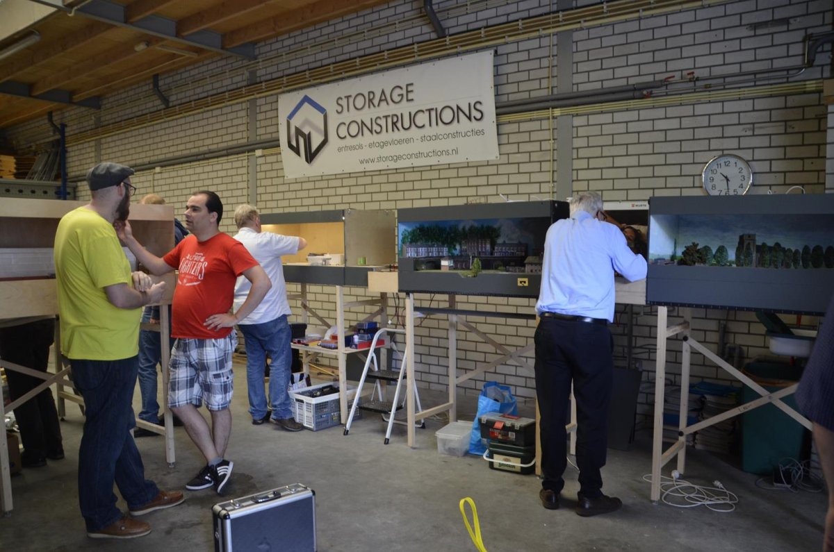

Nog es bedankt voor de Bredaa'se gastvrijheid! (leuk & handig voor een 'migrant' van uit 'het zuiden')
We kunnen stellen dat iedereen genoten heeft, en 'het BMB gevoel' in de lift zit:
Ieder met een hart voor het Brits/Iers (model)spoor is er welkom en maakt zijn bakkie volgens eigen goeddunken af.
Ik begrijp wel dat enkele doorgedreven bouwers hier soms wat op hun honger blijven zitten, maar de sterkte van de groep zit hem in de totaalbeleving (maar af en toe es porren kan gezond zijn!).
Door de gunstige ligging kon ik voor 1 keertje wat langere samenstellingen meebrengen/uitproberen en eens goed uit gaan leven!. (Moet ik echt eens gaan kijken hoe ik de CV's moet aanpassen) Den GM bleek aan 60kmph als een TGV te snorren.
Die schuifbare raillasjes op de bakovergangen blijken toch ook op grote snelheden super goed te werken!
De Murphy Models MKII D rijtuigen bleken in dezelfde bocht spontaan te ontkoppelen, terwijl de 'Cravens' het wel perfect deden.
En bij een ander bleek er een probleem te zijn met de in de hoogte verstelbare koppelingen.
Nog es een bedankje aan de mannen van de 'kern' die deze dag mogelijk maakten!:

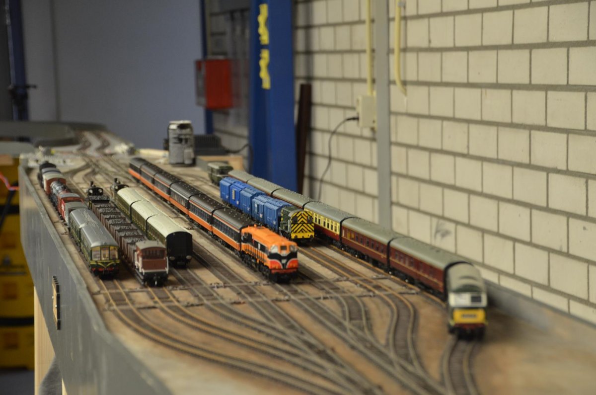

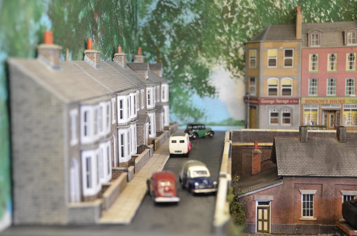

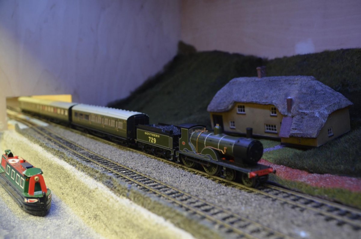

Blijf'm fantastisch vinden... :

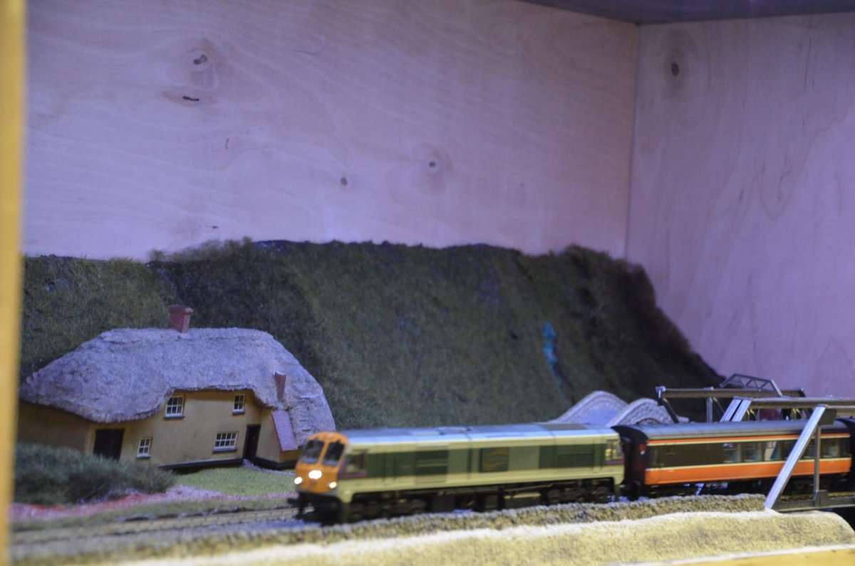

« Reactie #1779 Gepost op: 05 June 2016, 15:10:41 »

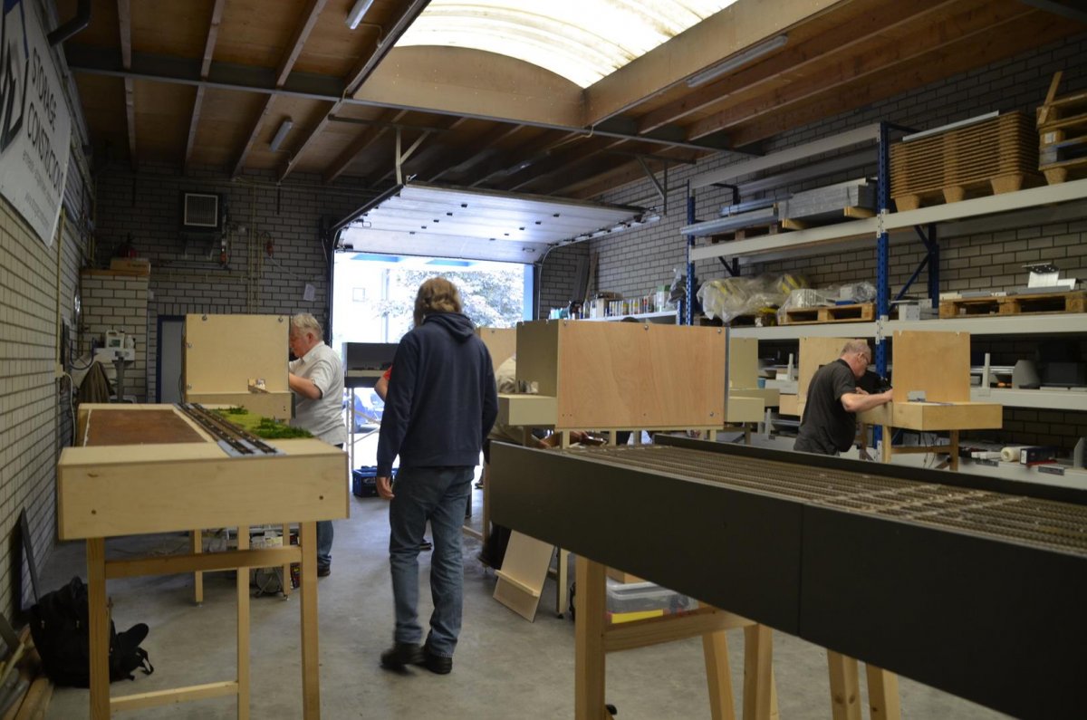

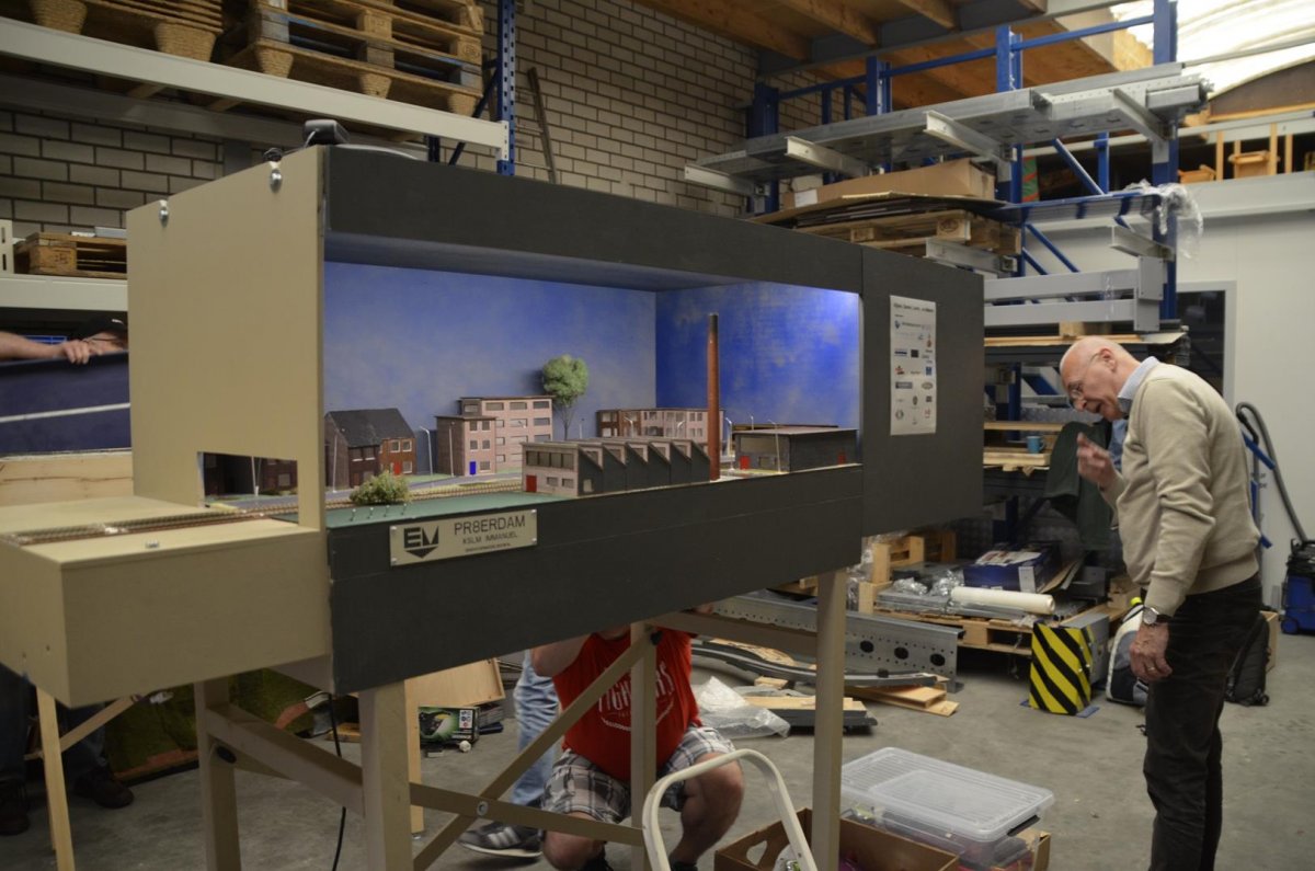

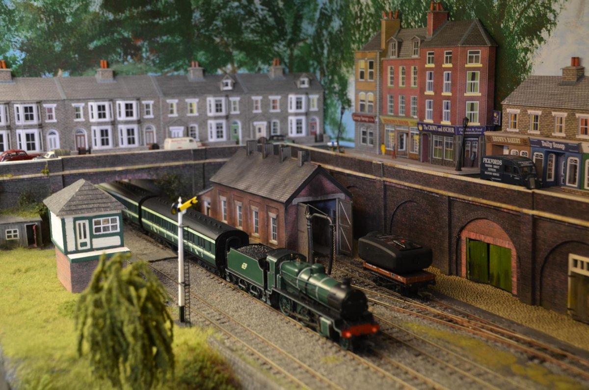

Mss de volgende keer toch maar m'n gewone lens opzetten:

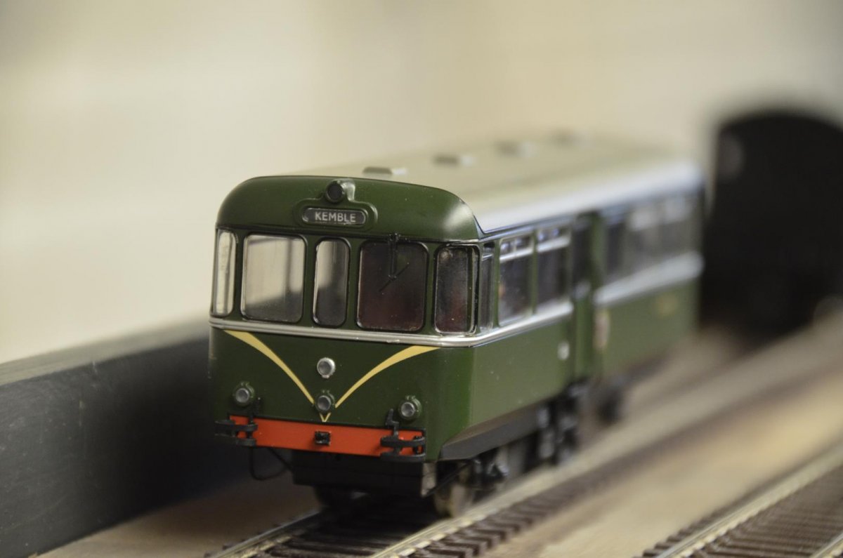

« Reactie #1780 Gepost op: 05 June 2016, 15:16:34 »

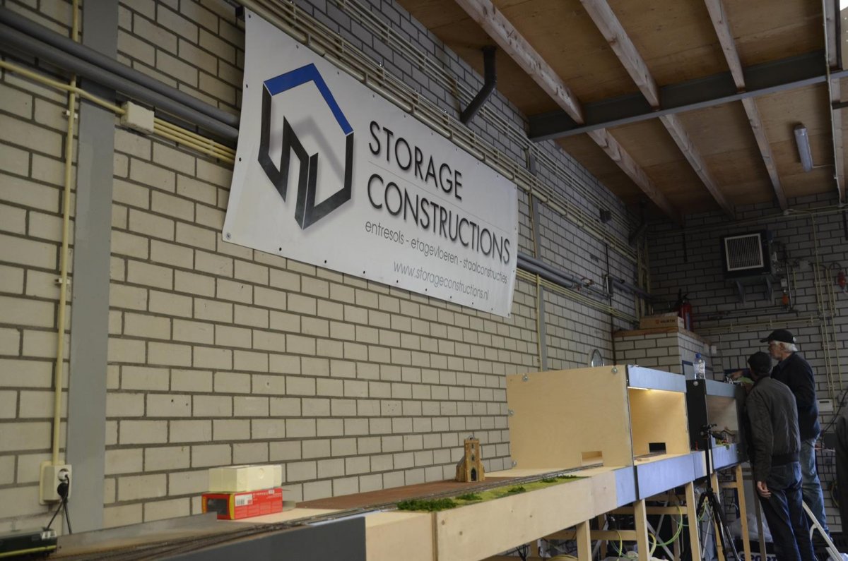

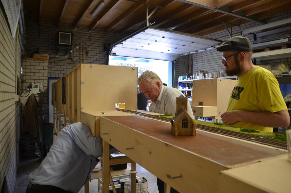

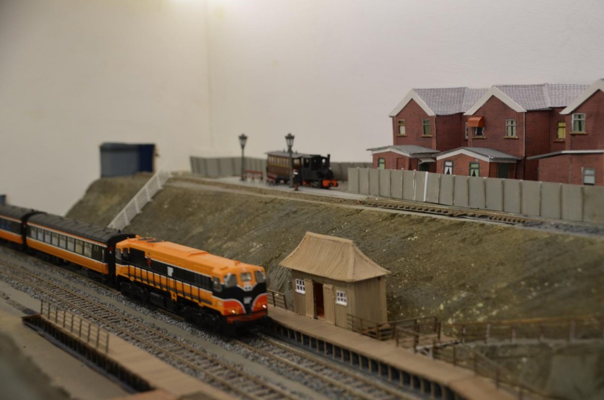

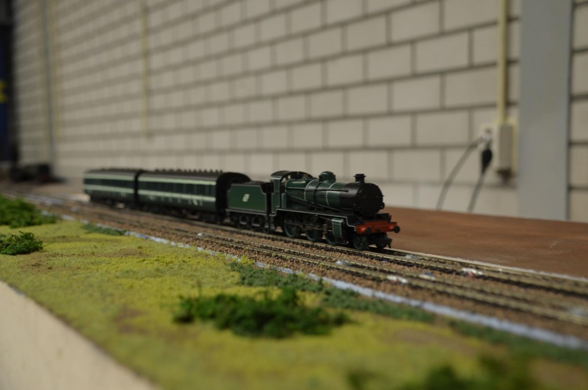

Finals:
