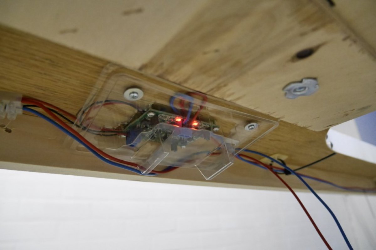

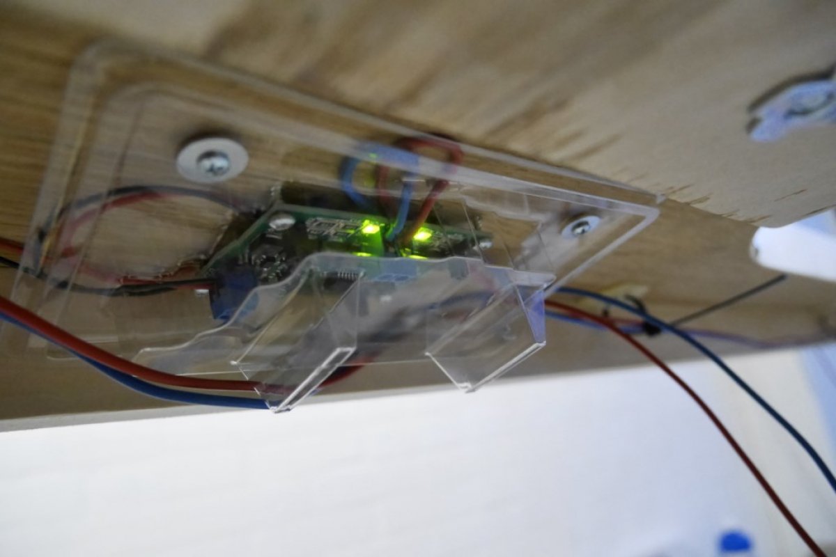

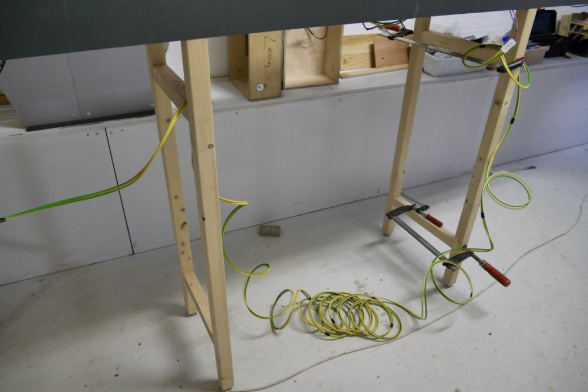

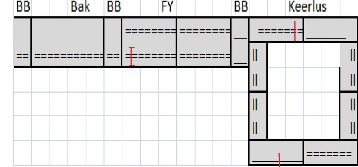

Ik heb vandaag een opstelling met twee boostersecties gemaakt met mijn bak, twee bakken van de Fiddle Yard en een keerlus:
De onderbreking met de rode  "I" is die van de boosterscecties. De beide andere rode strepen geven de isolatielasjes aan t.b.v. de keerlusmodule. Hiervoor wordt de Dual Frog Juicer gebruikt van Tam Valley Depot.
De linker sectie wordt aangestuurd door een afgeplakt Roco 10764 kastje met een 10725 voeding, de rest wordt aangestuurd door een als booster gebruikte 10764 met een oudere 10721 voeding. Het betreft in beide gevallen het zwaardere type Roco voeding.
Hier zie je de apparatuur:

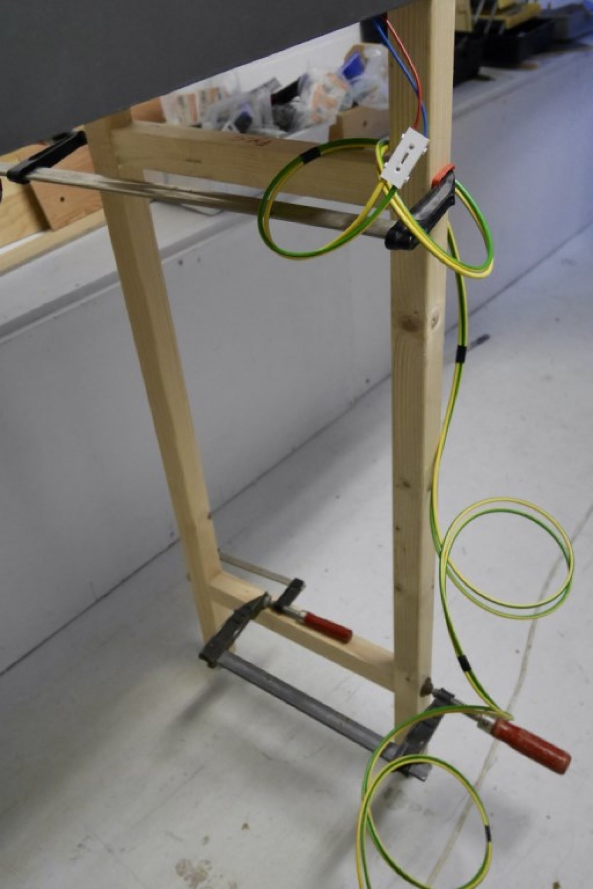

Ik heb eerst een kabel van 12 meter 4 mm2 met ST-16 pluggen gemaakt om op 4 juni een tweede sectie in een baan van 25 meter lengte te kunnen voeden:
Na alles aangesloten en nagemeten - op de baan mat ik overal 19,8 +/- 0,5 Volt  - en de polariteit gecontroleerd te hebben ben ik gaan proefrijden met de LNER P2 van Hornby:
De sectie-overgang op het ene spoor tussen beide boosters gaf geen enkel probleem, hoe vaak ik er ook overheen reed, snel of langzaam.
Op het andere spoor met de dode sporen zaten de kabeltjes nu wel aangesloten, maar ik had daar nog geen prik. Ik heb de boosterovergang van dat spoor slechts een paar keer bereden en dat ging ook goed.

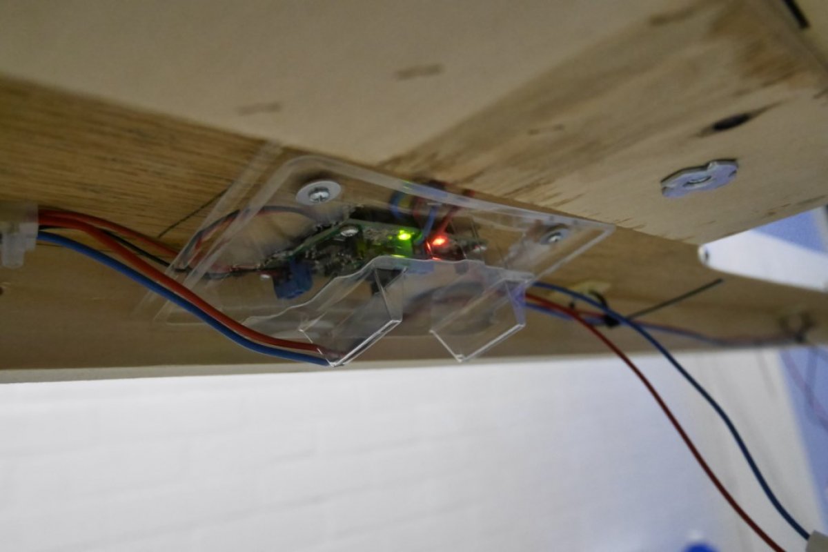

De keerlus gaf echter wel problemen.
De lok haperde regelmatig bij het uitgaan van de keerlus op de isolasjes.
De module geeft normaal de polariteit weer met een groen en een rood ledje. Telkens als de lok de keerlus uitrijdt, dan wisselen de kleuren om:
Als hij echter haperde bij het uitrijden van de keerlus, dan werden de ledjes beide groen of rood en dan stond er dus ineens geen spanning meer op de keerlus:
De Multimuis staat dan wel gewoon aan en er is geen kortsluitmelding. De lok staat stil en als ik hem terugschuif de keerlus op dan doet hij het meestal niet. Logisch met 0 Volt spanning, maar een paar keer begon hij wel ineens te rijden. Als ik de "Stop" knop op de muis 2 x indruk, dan gaat hij wel gewoon weer rijden. Aan deze laatste oplossing hebben wij op rijdagen echter geen bal, want dan zou telkens de hele boel plat gaan.  :-\
Ik heb na een paar haperingen de rails op de keerlus zorgvuldig met spiritus schoongemaakt, en daarna had ik op de onderste scheiding op de tekening geen problemen meer, maar op de bovenste (waar hij achteruit reed) nog wel.
Het is dus duidelijk dat de rails en de wielen uitermate schoon moeten zijn om de module goed te laten werken. Eigenlijk is dat logisch, want de module wordt geacht het e.e.a. te kunnen detecteren en met een vieze smeerboel op rails en wielen komt dat signaal niet goed en op tijd door. Misschien dat een likje ATF hier het verschil kan maken.
