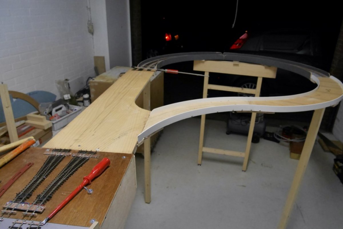

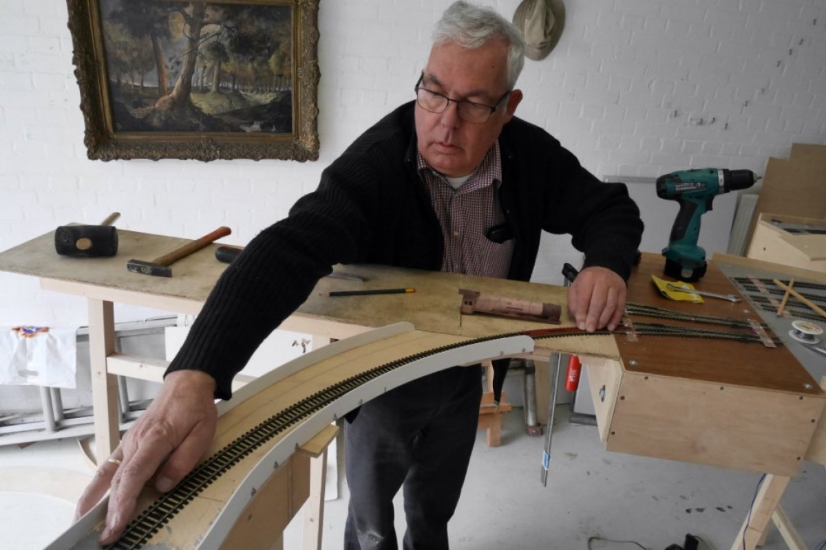

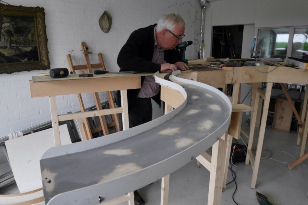

Vandaag om 10h00 stond Henk voor de deur om samen met mij de voorbereide keerlusonderdelen aan elkaar te zetten en eventueel de rails erop te leggen.
Geen idee hoever we ermee zouden komen.

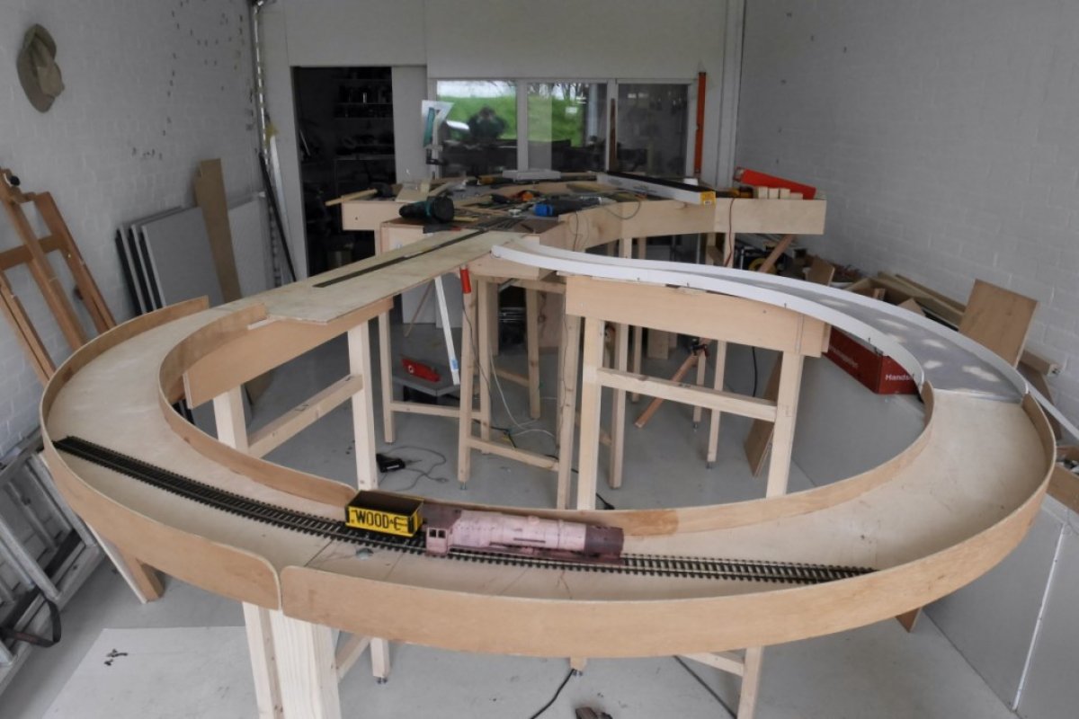

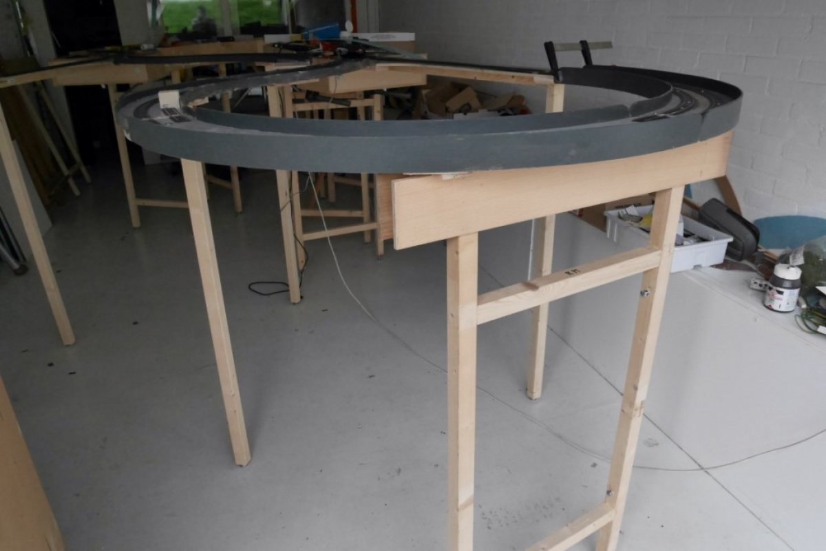

De eerste keerlus zat vanmorgen vrij vlot in elkaar. We pakten de boel logisch aan en overdachten stap voor stap. Er waren wat aanpassingen te doen vanwege hoogteverschillen door het gebruik van verschillende diktes rijplaat, maar dat wisten we en het was te verwachten. We losten het vlot op en ook het vinden van de juiste plek voor de poten verliep na het nodige uitproberen vrij soepel.
Hier is Henk, zo te zien met de nodige precisie, de door hemzelf voorbereide onderdelen in elkaar aan het sleutelen:
De eerste keerlus, compleet met trein, het was zo rond half één:
We gebruiken voor deze keerlussen hetzelfde concept als waarmee we de kleine bogen gemaakt hebben. Daarmee blijven ze klein en zijn ze gemakkelijk te transporteren. De totale lengte is 1m90 + 30 cm van de BB.
Om aan de gewenste lengte te komen maken we gebruik van de extra BB's  van de grote boogbakken. Daarop zitten 2 wissels waarmee we o.a. de bocht om kunnen en ook een opstel- annex afrijspoor kunnen maken.

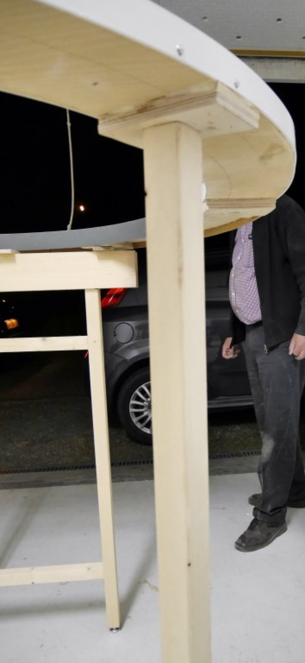

Voor de ondersteuning hebben we 2 opties:
1) Henk heeft een paal bedacht die je onderin je bak schroeft. De paal heeft aan de onderkant een stelpoot en zit bovenaan in een rampamoer vast. De paal biedt in feite alleen verticale ondersteuning en kan horizontaal enigszins heen en weer bewogen worden, waardoor de bak enigszins kan tuitelen. Overigens viel dat best mee.
2) Werner heeft een bakje bedacht wat je bovenop een bestaande poot plaatst. Wij hebben het ontwerp iets aangepast. Bovenop het bakje zitten 3 plankjes met boorgaatjes. Die schroef je vast onder je bak. Doordat de bestaande poten ca. 55 cm breed zijn kunnen ze in de breedterichting niet tuitelen.
Onder onze keerlussen zitten halverwege 2 palen en aan het einde 1 bakje op een poot. Hierdoor is het geheel superstabiel.
Op de foto zie je vooraan Henk zijn paal en op de achtergrond Werner zijn bakje:
Hier nog een close-up van het bakje.
Het middelste plankje van de drie zit hier in de bocht niet vast. Dat kan op rechte stukken wel voor extra ondersteuning zorgen.:
Na de middag zijn we samen met Murphy aan de tweede keerlus begonnen. Alles zat tegen, en alles wat maar mis kon gaan ging mis. OK, we bedachten misschien niet altijd de handigste oplossing en natuurlijk hadden we de boel 's morgens logischer aangepakt, maar dat was niet het enige.
O ja, we hadden maar één biertje op.   :P :-\
In deze keerlus zaten nog drie punten met hoogteverschil, die eerst gesloopt en vervolgens weer opgebouwd moesten worden. Verder klopte er een maat niet, waarschijnlijk doordat we het rechte stuk niet op dezelfde plek gelegd hebben als toen we het opmaten. Stom, maar ja.....  Op een gegeven moment lieten er zelfs geniete lijmverbindingen los. Op zich misschien ook logisch, maar je verwacht het alleen niet.  >:(
We hebben onze vocabulaire aardig uitgebreid.  ::)

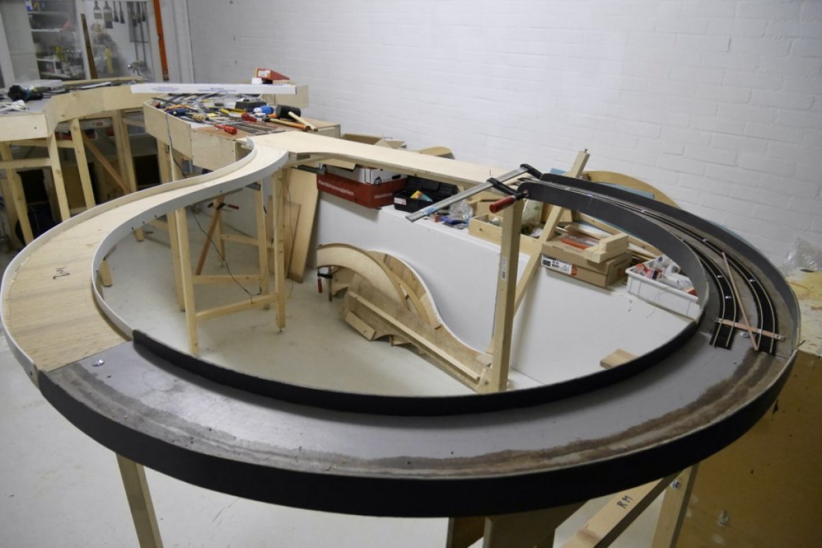

Uiteindelijk was na 21h00 ook deze tweede keerlus rond:
Hier zie je Henk met een blij gezichtje de laatste hand aan de tweede keerlus leggen. Er was een opstaande rand losgegaan toen de boog vanmiddag op de grond flikkerde en onze laatste handeling was om die weer vast te klemmen:
Nadat we de troep een beetje opgeruimd hadden zijn we naar huis gegaan. De boel staat nu te drogen.
Morgen verder....

Vandaag wilde ik gaan fietsen, maar wilde eerst nog even wat rails gaan leggen.
Toen ik daarmee eenmaal bezig was ben ik gelijk maar doorgegaan.
De weerbarstige keerlus, die er nog stond van gisteravond, is nu van rails voorzien, op een kwart boog na.
Het viel me niet mee om de S-bocht te voorzien van een recht stuk en bovendien binnen de 24" radius te blijven, maar het lijkt aardig gelukt te zijn.
21" zal het waarschijnlijk wel halen.

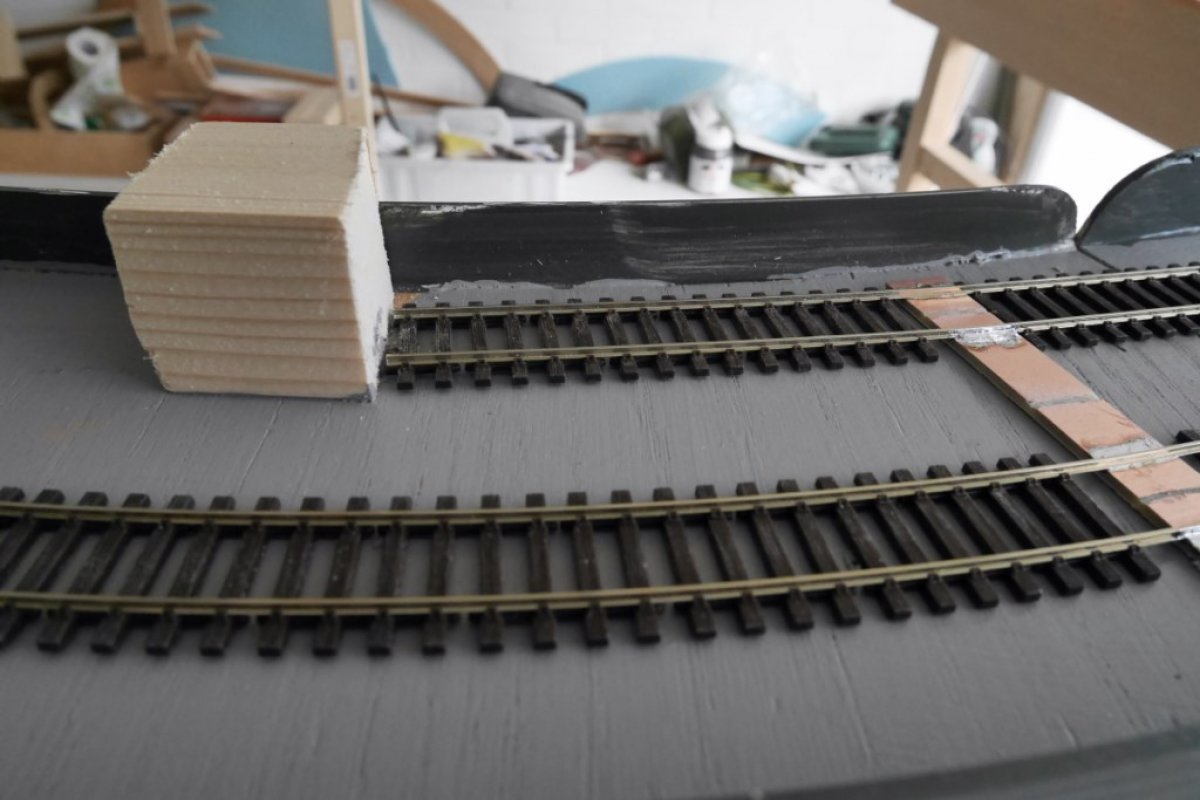

Ik heb op de keerlus een opstelspoor gemaakt van ca. 3 meter.
Er is een recht stuk van ca. 1m25 en als je daar je wagons opstelt dan begin je het beste met de achterste en dan zet je er steeds een voor. De locomotief zet je er als laatste voor.
Op die manier kan de trein zo het wissel oprijden naar het hoofdspoor.
Op de andere keerlus komt ook zo'n spoor om je "ouwe" trein van het hoofdspoor af te rijden. Dan kun je hem daar van het spoor afhalen zonder de treinenloop te verstoren.
Voor alle zekerheid heb ik er een stevig houten stootblok achter geschroefd.

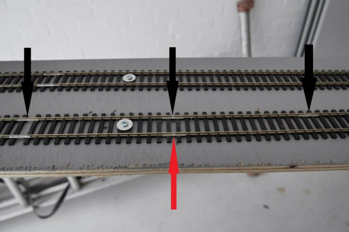

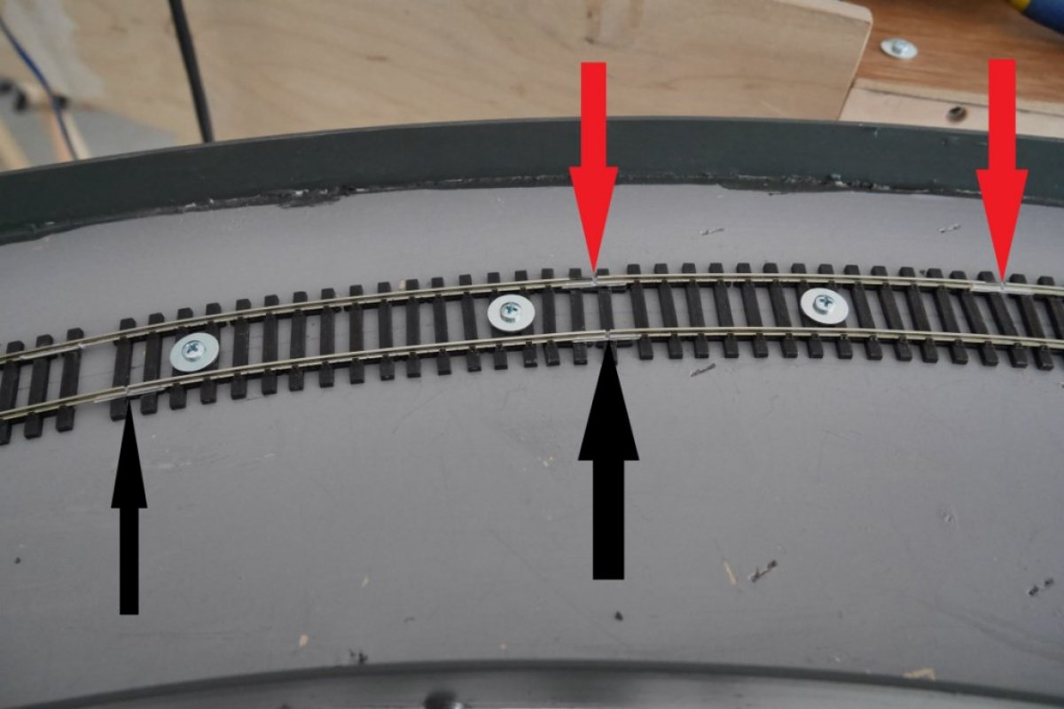

Ik heb vandaag de keerlusmodule met de 8 aansluitpunten beraild en ik heb dus een stuk of 8 secties nu.
Van die isolasjes van Peco krijg je zowat een trauma  >:(, zeker als je ze in een bocht probeert te leggen.
Voor de tweede keerlus moet ik alleen één aparte sectie maken in de keerlus. Ik zal hem een meter of tweeënhalf, drie lang maken, evenals bij de andere.

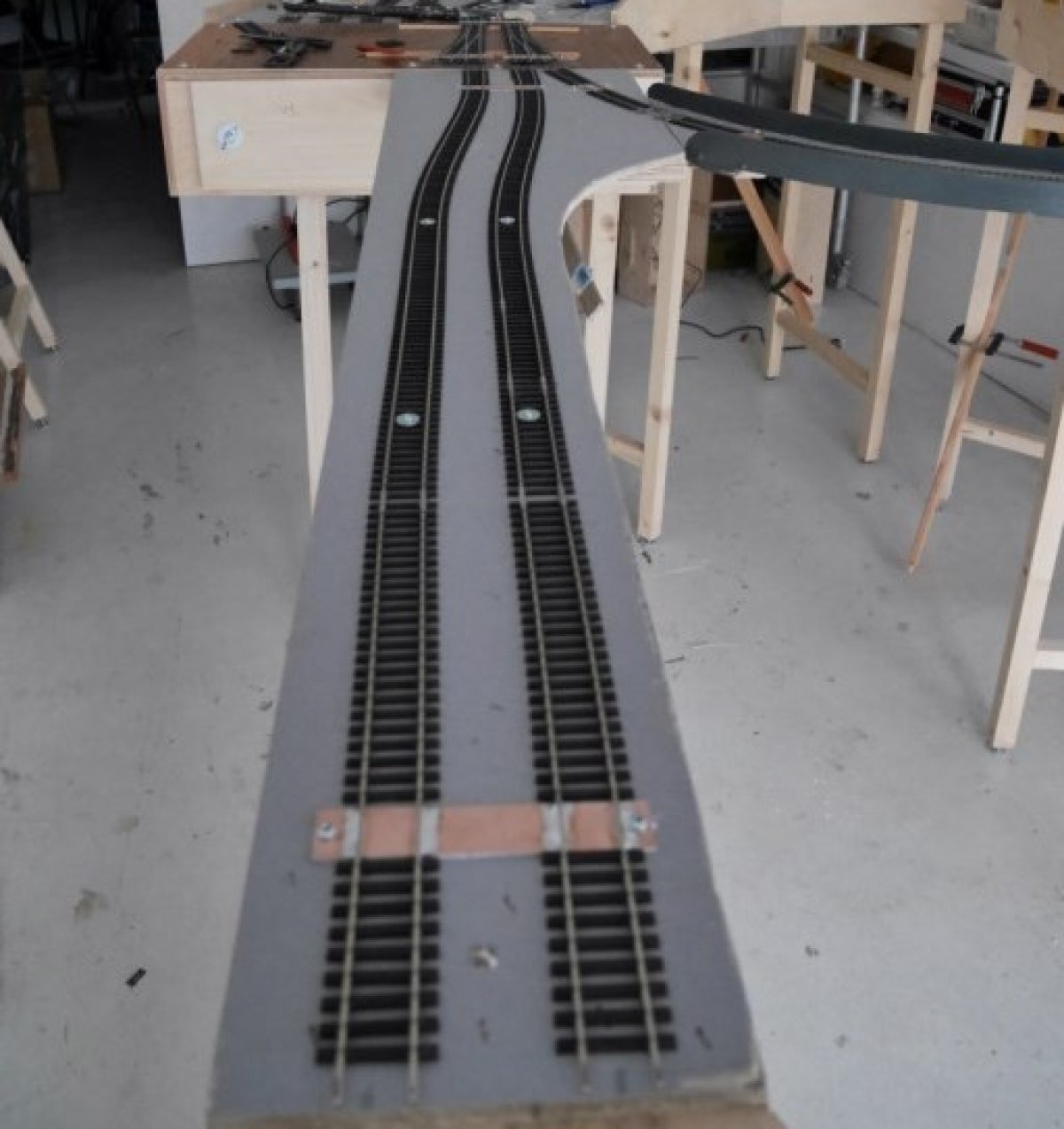

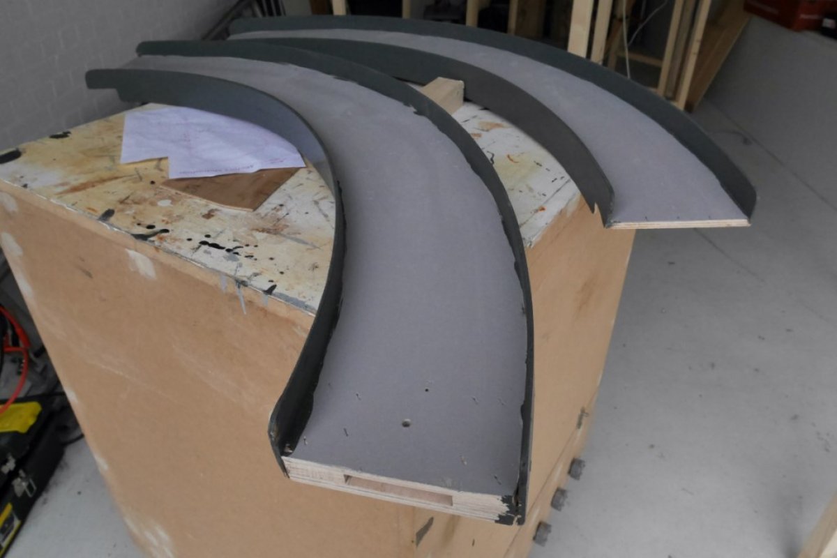

Op speciaal verzoek van Henk hierbij nog wat plaatjes van onze keerlussen.
Het rechte stuk vanaf de BB op weg naar de keerlus. De opstaande kanten gaan er pas volgende week op, nu eerst de boel technisch in orde maken:
De andere rechte plaat is een stuk breder en daarop is nog plek voor een programmeerspoor van max. 1m20. Het lijkt me niet verkeerd om daarvoor een lengte rail te gebruiken.
Nog een keer de drie poten:
Twee van de bogen, geverfd en wel:
Het nog niet geverfde stootblok van het opstelspoor:

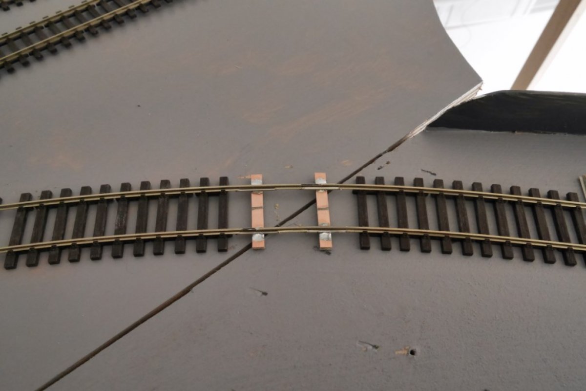

De isolasjes in de S-bocht t.b.v. Ed z'n module. Ik moest hiervoor een heleboel lasjes plaatsen omdat er nogal wat korte secties voor nodig zijn. De lasjes geven totaal geen stevigheid, zodat ik de rails in de juiste vorm moest zien te buigen of ze op een printplaat moest solderen of allebei:
De andere lasjes zitten op het rechte stuk, dat was wat gemakkelijker te monteren:
Voor de dual frog juicer hoef ik maar één enkele sectie van een meter of tweeënhalf te maken. Dat zijn dan 4 isolasjes. Die ga ik wel op een stuk printplaat solderen.
De rails bij de schuine bakovergang hangen los en zien er niet uit:
Hier nadat ze met 2 schuiflasjes aan elkaar zijn gezet, eerst de ene:
En dan de andere:
De beruchte Fowler Tank stoomde er moeiteloos overheen.  (y)
