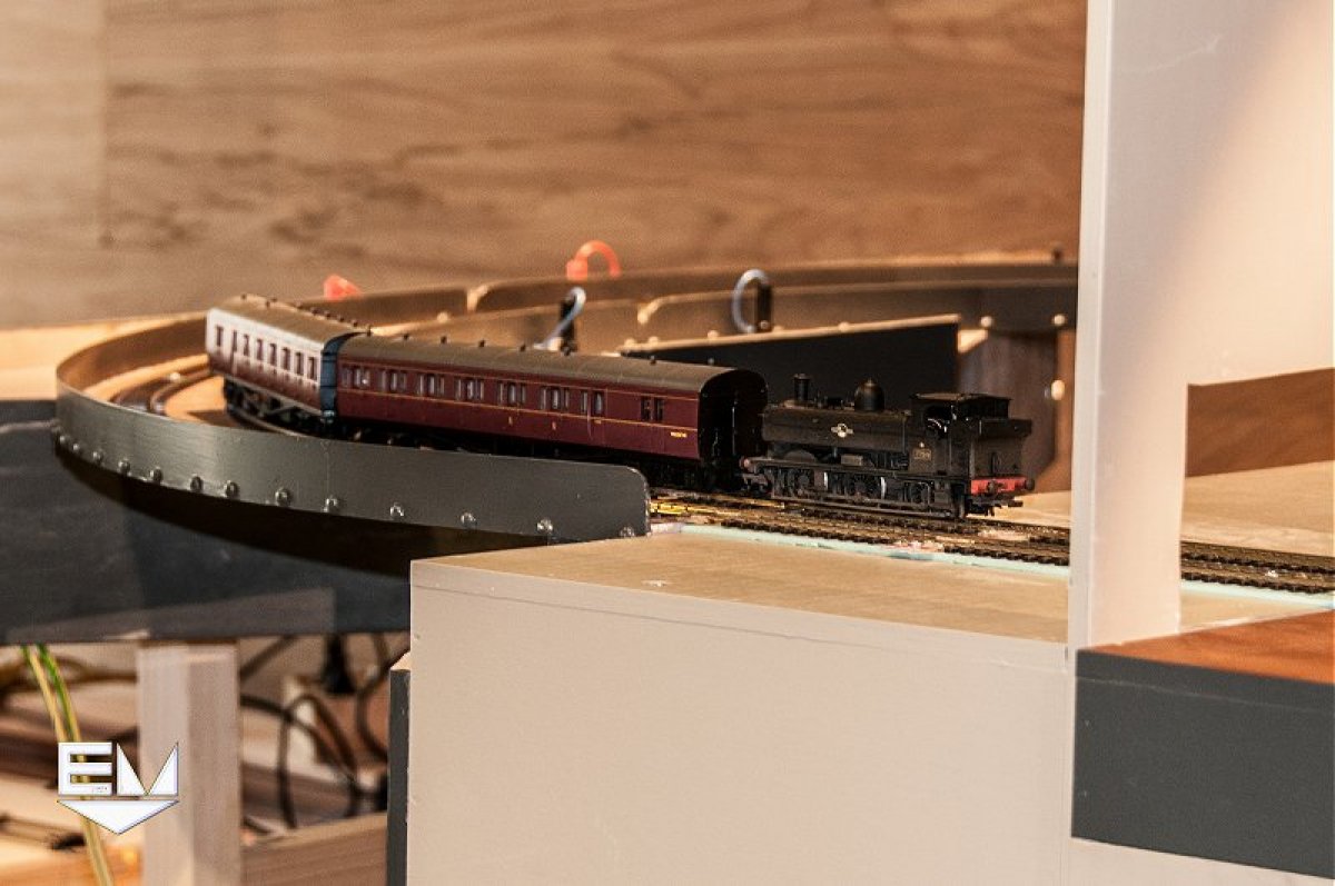

Vandaag de grote boogbakken opgeruimd en er gelijk beschermingen voor gemaakt t.b.v. de railuiteinden
Morgen moet alles weg zijn uit de garage, dat is de afspraak.
Ik heb nu 3 kwartboogbakken van de keerlusbogen thuis liggen om daar rails op te gaan maken en heb bedacht hoe ik de bedrading uit ga voeren.
De keerlus bestaat uit 4 bakken en de bedrading uit de bus plus de draden voor de keerlusmodules.
Ik ga alle bedrading voor een hele keerlus aan één bak vastmaken zodat hij altijd automatisch goed zit.
De overige bakken sluit ik aan op dezelfde manier als de brug nl. met banaanstekkers aan de onderkant.
Natuurlijk kan dat, met voortschrijdend inzicht, zoals gewoonlijk wel weer anders uitpakken als het gemaakt wordt, we zullen zien.
Leen.

Vandaag de 4 boogbakken bedraad.
De bedrading is voor beide sporen apart omdat het buitenste spoor zowel voor de keerlus als voor normaal spoor gebruikt moet kunnen worden.
Het binnenste spoor moet in beide gevallen als normaal spoor dienst doen.
Door het omzetten van een paar stekkers zijn de bakken multifunctioneel gemaakt.
Nu nog de 4 andere bakken bedraden, dan is het ongeveer klaar.
Leen.
