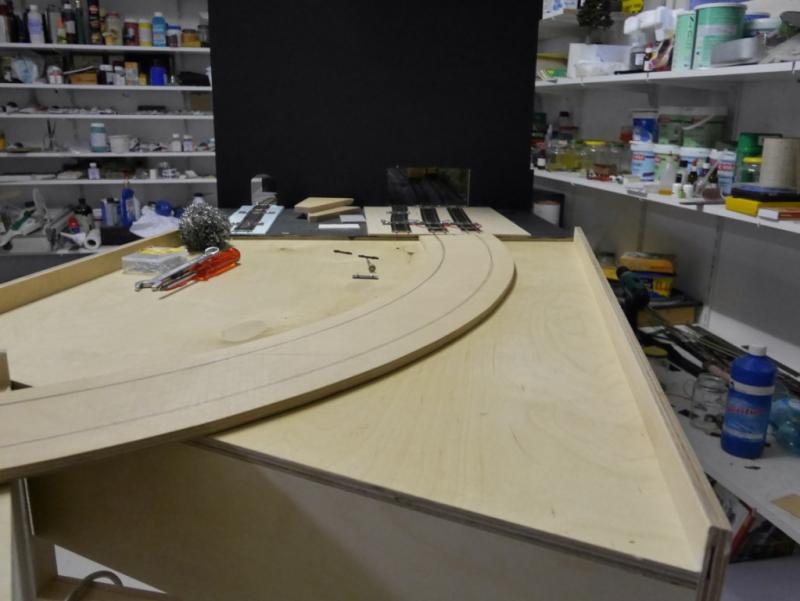

Boy, die bakovergang ziet er echt K uit...
Mvgr. Martin
Mooie grasjes enzo
Nee, dat is nog geen nog bakovergang hoor.
Alleen de megabiels zit er al. Het losse stuk rail ligt er zodat je ziet dat je op het goeie forum zit.
Nee, daar rijdt geen trein overheen...

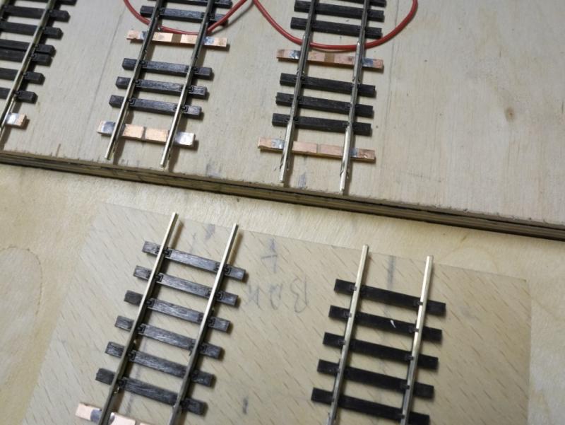

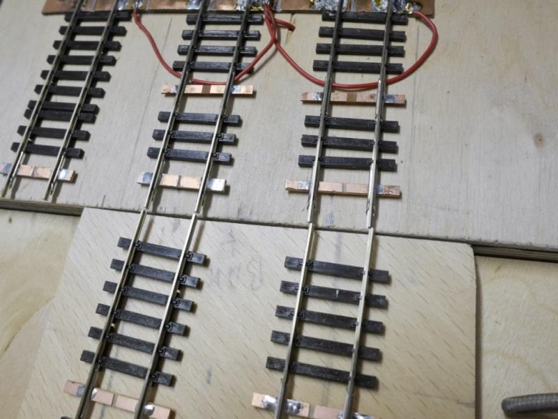

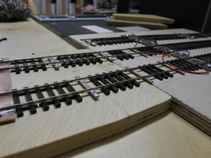

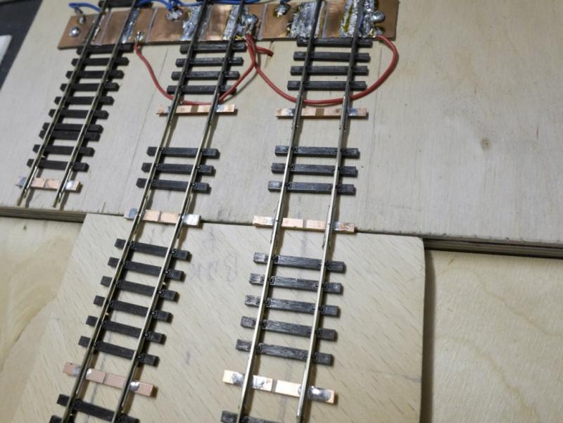

Nu we het toch over de bakovergangen hebben: dit is onze bakovergang zoals hij nu is. Als ik straks alles een beetje verf zie je nauwelijks nog dat hier sprake is van een bakovergang:
Op ca. 9cm vanaf de beide bakeinden ligt de megabiels met daarop de rails vastgesoldeerd. Die is essentieel voor deze bakovergang.
Op de linker BB bovenaan op de foto zit er aan het einde van elk spoor een bielzenlasje. De boog ligt onderaan op de foto, maar dat had ook de rechter BB van je buurman kunnen zijn:
Dan lijn je de tafels uit en de rails liggen dan ongeveer zo:
Daarna schuif je de twee bielzenlasjes naar voren zodat ze precies op de bakovergang komen te liggen:
Dan heb je een perfecte overgang.
Als je klaar bent, dan schuif je de lasjes weer terug op de linker BB:
En dan kun je de boog of de BB van je buurman weer losmaken:
Zo werkt deze overgang. De andere bielzenlasjes die je op de foto ziet zijn over de rail geschoven om a) de rail een beetje te kunnen richten en b) de spanning weg te halen van het bielzenlasje op de overgang.
Als je het niet zelf maakt dan weet je niet hoe het werkt.
En misschien kan het ook nog wel beter worden dan het nu is, ook al zitten er nu al aardig wat ideeën in.
En nu gááááán met die banaan!!!!
Leen.

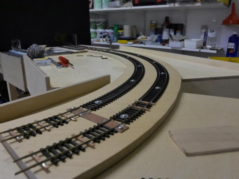

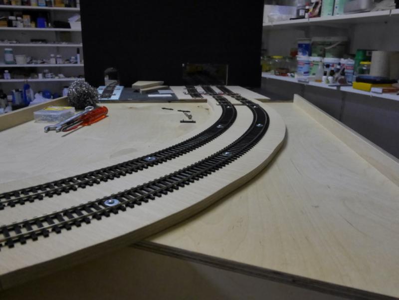

De eerste boog van 90 graden is nu klaar:
De diverse bielzenlasjes die je ziet zijn o.a. gebruikt voor het aan elkaar maken van de 2 stukken rail. Met één stuk kon ik de boog niet halen.
Omdat de lasjes zo strak om de rail zitten kan ik de rail lekker krom houden.
De volgende boog ligt al klaar:
Leen.
Laatst bewerkt op: 28 June 2015, 23:12:44 door St00mboy
