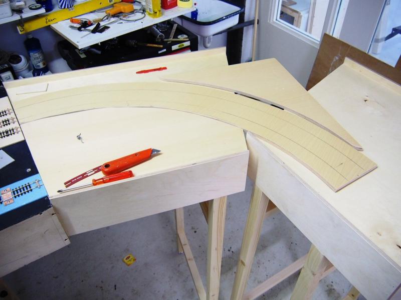

Vanmiddag weer met de bogen in de weer geweest.
René is verdergegaan met verven en alles staat nu te drogen.
Gisteren had ik ontdekt, dat we door het gebruik van 18mm dik MDF best wel een hoop stelhoogteruimte weg zouden geven.
De bak moest nl. flink hoog gezet worden en de boogbak juist in de laagste stand.
Als je dan ergens staat waar de vloer niet erg egaal is, dan geef je zomaar 8mm stelruimte weg t.o.v. wanneer je 10mm multiplex voor de bogen zou gebruiken.
Ook vond ik nog een paar stukken boog van mijn oude baan van 20 jaar geleden en wilde eigenlijk wel weten of die misschien bruikbaar waren.
De oude waren weliswaar wat aan de smalle kant (11cm) en ze zijn van 7,5mm multiplex gemaakt, dus dat moet dus nog wel iets opgehoogd worden, evt. met een ballastbed. Maar na de nodige metingen  bleken ze zo goed bruikbaar, dat ik ze als mal gebruikt heb om gelijk nog 2 andere bogen van 10mm multiplex te zagen. Die heb ik wel 14cm breed gemaakt.
We hebben nu dus 4 bogen van 90 graden en kunnen daarmee in feite het ovaal maken.
Na het zagen heb ik de eerste boogbak op 2 poten gezet en exact afgesteld tegen de BB aan, zodat de boog exact uitkomt op de hoogte van de rail (=maaiveld + 3mm).
Het betekent dat het beoogde maaiveld van de boogbak ca. 7mm lager komt te liggen dan bij een grote opstelling. De 10mm boog komt in de boogbak te liggen.
Ik ben niet van plan om voor deze 10mm bogen nog eens extra ballastbed onder de rails leggen en op deze manier geven we zo weinig mogelijk stelruimte weg.
De boogbak staat nu tegen de BB vastgeklemd met lijmklemmen. Er moeten nu gaten in geboord worden om hem vast te kunnen schroeven.
Ik hoop dat ik er met mijn boormachine bij kan komen.
Als ik nog zin heb doen we het vanavond en anders morgen.

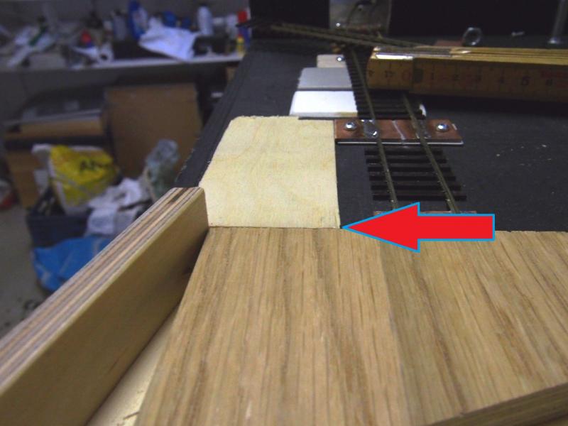

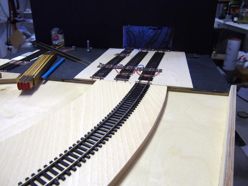

Vanavond eerst de gaten geboord en daarna de boogbak vastgemaakt aan de BB.
Hier zijn de foto's:

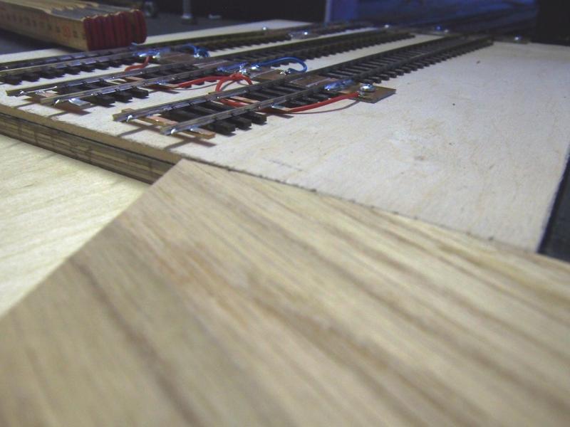

Hier ligt de boog tegen de BB aan. Ik had natuurlijk weer vergeten rekening te houden met mijn rangeerspoortje:
Hij ligt echt helemaal gelijk met de BB:
en aan de andere kant ook:
Dus de rails lopen heel smooth door. Meer geluk dan wijsheid, maar goed....

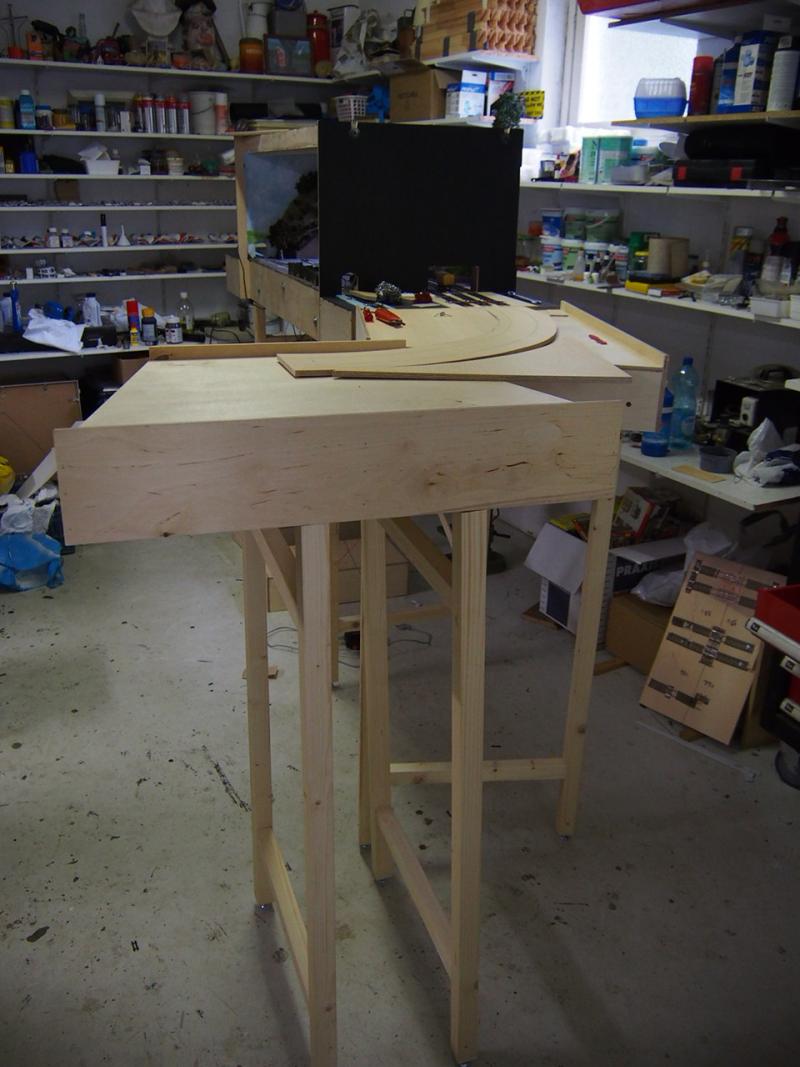

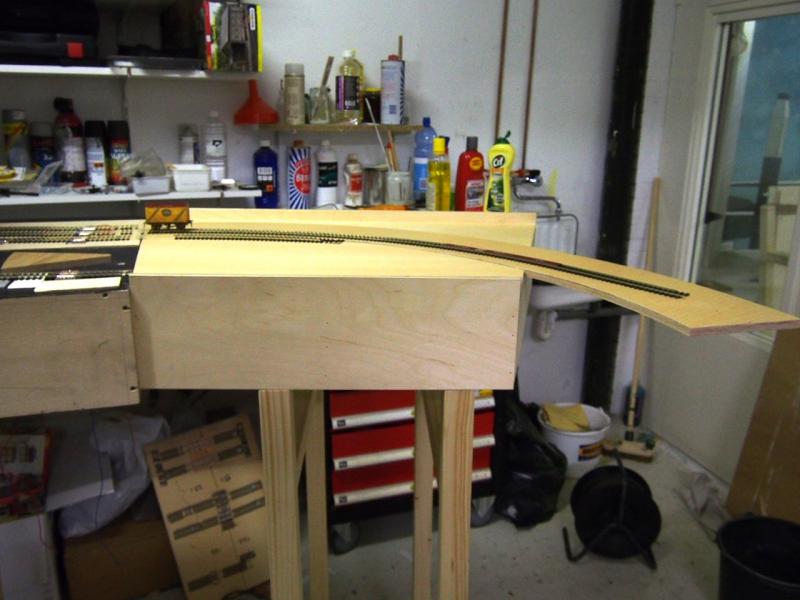

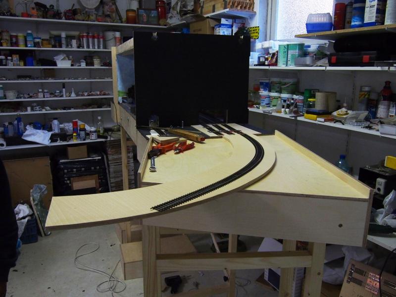

Dit is een indruk van de kwart boog:
Nogmaals, nu vanaf de andere kant:

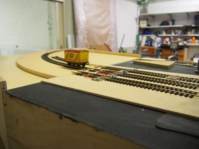

Hier nogmaals nadat ik mijn vaud gecorrigeerd had. Er ligt nu een stuk hout voor het rangeren. Achteraf ben ik wel blij dat ik die vawt maakte, want anders was ik niet op dit idee gekomen, omdat ik veel te druk met de bevestiging en de boog bezig was:
Vanaf de voorkant van de bak genomen:
Morgen verder, en anders overmorgen......
Leen.

@Leen,
Ligt er nu op de bogen en op de BB geen isolatie van 3mm?
Grzz, Hans
St00mboy
  • Berichten: 12010
Re: BMB 00-modulebaan, Algemeen.
« Reactie #546 Gepost op: 22 June 2015, 11:46:41 »
Op de BB zie je 3mm triplex liggen i.p.v. isolatie.
De bogen voor de kleine opstelling zijn niet voorzien van deze 3mm a) omdat het zinloos is om op een losse houten boog ook nog eens 3mm ballastbed te maken en b) om zo weinig mogelijk stelruimte op de poten weg te geven.
Op de bogen voor de grote opstelling komt wèl het 3mm ballastbed.
Leen.

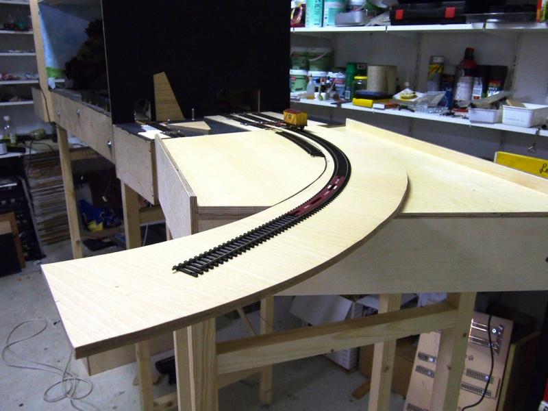

Vandaag klusjes aan de bak gedaan die nog moesten:
De achterste rangeerspoortjes opnieuw leggen, nu op underlayment.
De sporen op de linker BB beter op maat leggen t.b.v. de bogen. Ik bleek een meetvoudt van een paar mm te hebben gemaakt.
Zorgen dat de boog zo ligt dat de treinen er niet af kunnen vallen. Daartoe een extra boogbak aan het einde van de boog gezet en een stuk hout voor aan de buitenkant van de boog:
Het ligt er allemaal nog los op. Vastschroeven doe ik het laatste.

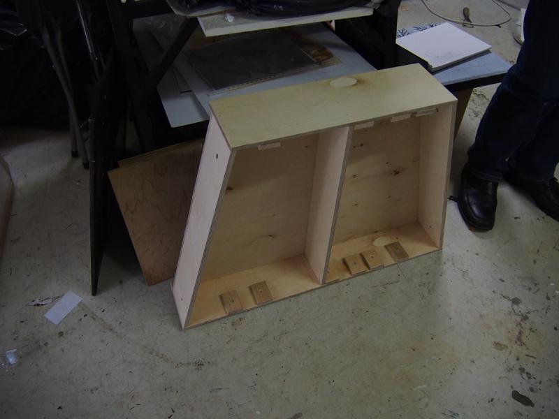

De extra bak heeft de poten niet op de juiste plaats:
dus in de derde bak extra klosjes geplakt t.b.v. de poten. Die middelste bak in de boog moet nl. op twee poten staan en die moeten zoveel mogelijk aan de buitenkant van de bak komen:
Die bak zit nu gelijk vol met klosjes. Er kunnen nu wel 3 poten onder.  ;D

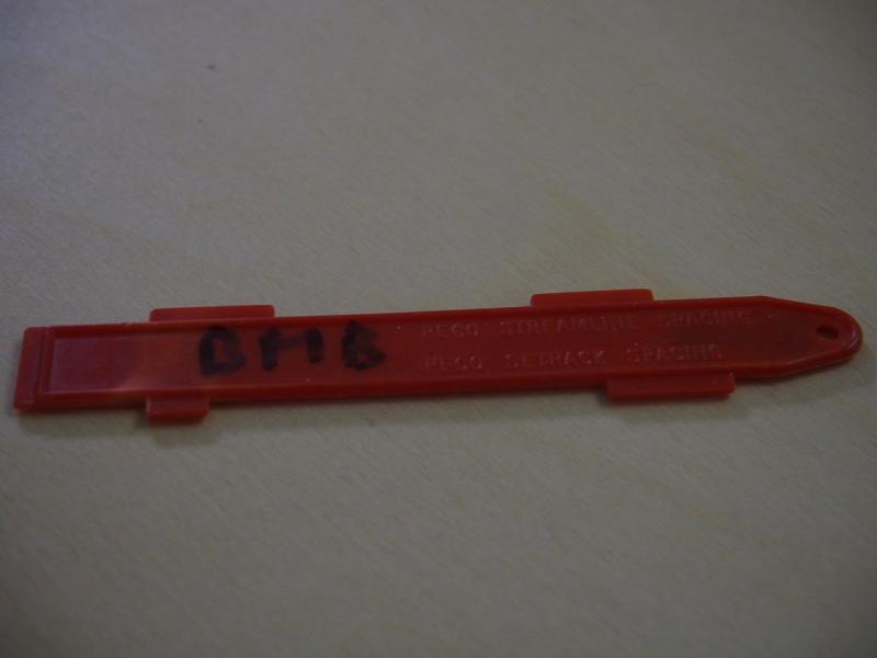

De BMB-versie van de Peco SL-36 geschikt gemaakt voor 58mm:
De onderste nokjes, die we normaal niet gebruiken, zijn nu te gebruiken op de bogen.

Hierna ga ik morgen gewoon weer verder met de boog. Er gaan nu rails op gelegd worden.
Daarbij moet ik erom denken dat de spoorafstand van 50mm op einde BB gelijk, dus nog vóór de boog, vergroot moet worden naar de 58mm in de boog.
Het aardige m.b.t. dit doeleind van het leggen van de megabiels op 8 cm vanaf einde BB is, dat het laatste stuk rail alvast een paar mm in de juiste richting kan buigen, en datzelfde geldt op het eerste stuk van de boog.
Of het op deze manier echt goed gaat werken zal de tijd leren, maar als ik de sporen op de eerste megabiels in de boog al op 58mm h-o-h kan leggen, dan zou dat alvast mooi meegenomen zijn.
Op dit moment heb ik niet de mogelijkheid om met een volledige halve cirkel aan te sluiten op een tweede bak. Dat is een beetje lastig bij het exact bepalen van hoe ik met de boog uitkom.
Ik bedenk wel weer iets....  ::)
Nu even een vraagje.
Op wie zijn bakken komt de tweede halve cirkel en wie gaat die maken?
Als de beide bogen op 29 augustus niet klaar zijn wordt het nl. een heel saaie eerste rijdag.  :-\ :'(
Leen.
