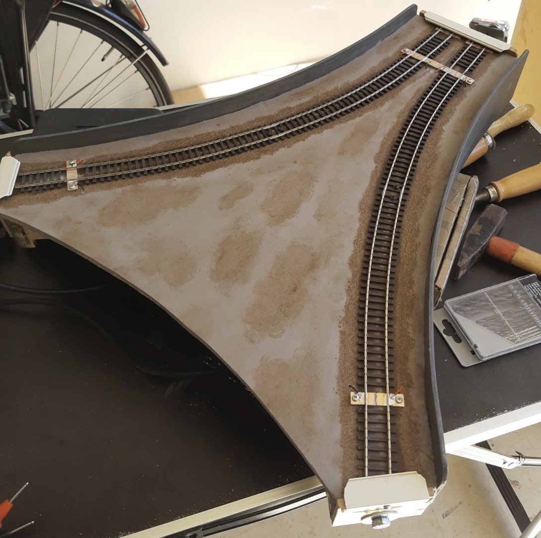

Hier een idee van hoe de junction naar het enkelspoor er ongeveer uit komt te zien. De ligging van de beide aftaksporen is ter hoogte van de bakovergang inmiddels nog iets aangepast.:
Het viel vandaag vies tegen om de sporen met de wissels zoals bedoeld op de grote boogbak te krijgen. Het leek van tevoren eenvoudig, maar het bleek knap lastig om de juiste positie voor de wissels te vinden om aan beide kanten een mooie boog over te houden. Dit is het uiteindelijk geworden...:
