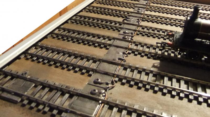

Ook bak C is nu helemaal klaar op het verven van de voorkant na.
Vandaag even de printplaten geverfd en de rails hier en daar een beetje bijgepunt:

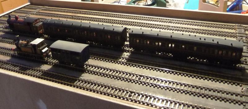

Er staan gelijk al twee treinen op:
Hier de geverfde printplaat en de transportbescherming:
De kleur van de verf is helaas niet goed te zien vanwege het licht wat erop schijnt.

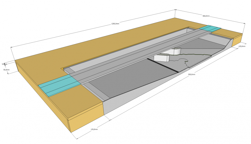

Nou ik ben al geruime tijd bezig met mijn BMB module. Alleen in omgekeerde volgorde.
Zoals vorig jaar al aangekondigd, wordt het een hybride constructie.

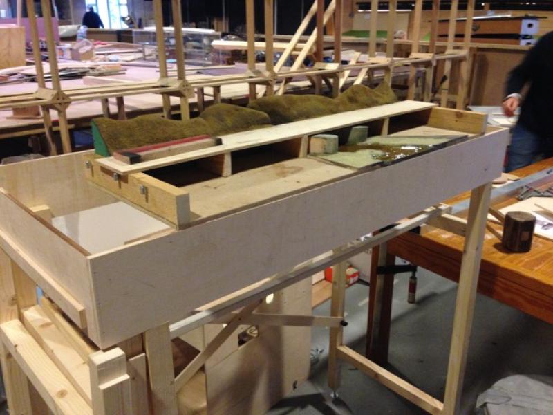

De Stoneham Railway Lock brugdeel dat ik aan het maken ben voor mijn Medway Valley Line, wordt geintegreerd in een EMV "hoed".
Hij kan dus uit en thuis gebruikt worden. Oorspronkelijk was het de bedoeling om Beltring & Branbridges Halt op deze wijze uit te voeren.
Daarvoor waren echter twee kijkkasten nodig geweest. Dit brugdeel daarentegen past op een kijkkast, en is derhalve veel makkelijker te vervoeren.

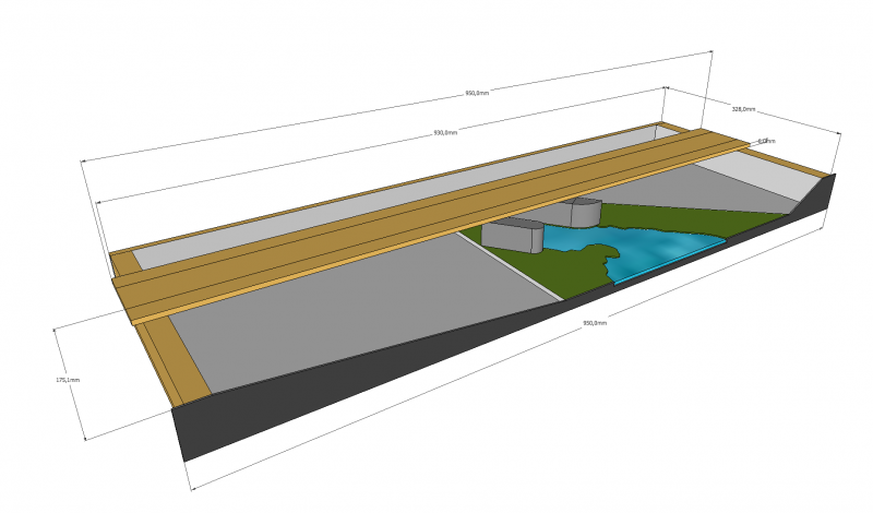

Hier zijn de maten weergegeven van het brugdeel zoals deze thuis gebruikt wordt: 950mm x 328mm.
Hierbij hangt het geheel aan deurscharniertjes.
Inmiddels zijn er de eerste oasis schuimblokken op geplaatst. Deze worden nog volledig bekleed met zeeschuim.
In het midden komt de Stoneham vakwerkbrug van ongeveer 40cm lang.
Om het brugdeel te gebruiken als onderdeel van de BMB-baan, moet het oppervlak vergroot worden tot 1200mm x 560mm.
Daarbij moet de bovenzijde van de tracks natuurlijk ook perfect aansluiten op de BMB-normen.
De oplossing hiervoor is een aangepaste EMV "hoed", die als een rand om het brugdeel heen geklemd wordt.
Aan de voorzijde daalt het landschap schuin naar beneden tot het waterniveau van de River Medway.
Hier komen een groot aantal bomen gemaakt van gagel.
Aan de achterzijde ga ik gebruik maken van de 3D Backscene methode van Iain Rice.
Het landschap bestaat daarbij uit achter elkaar geplaatste schuimplaten als decor stukken.
